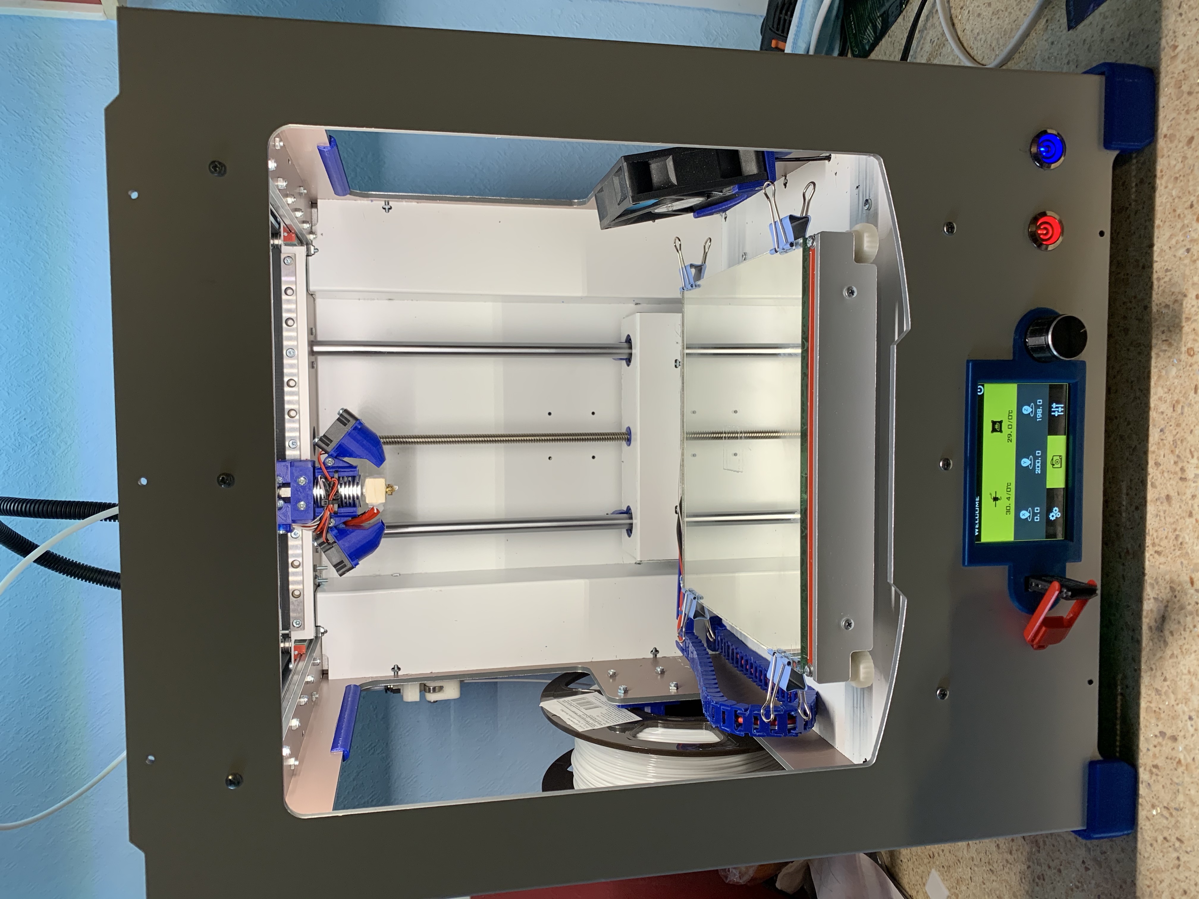

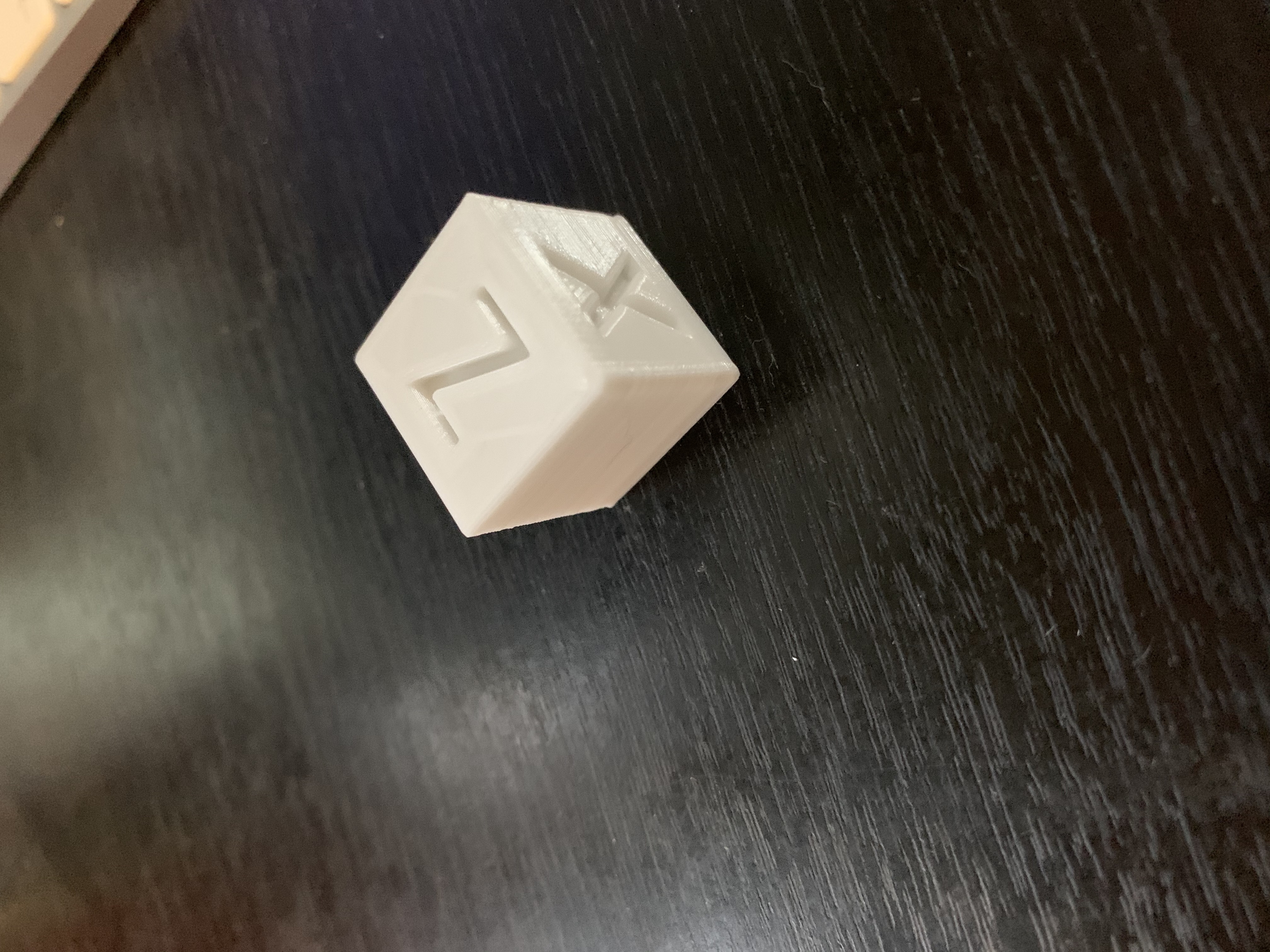

Дошли руки вчера и сегодня доделать ( и запчасти с Китая кое как дошли ) также первая печать которая получилось :

Думаю для первой печати ( тем более белым ) получилось отлично .

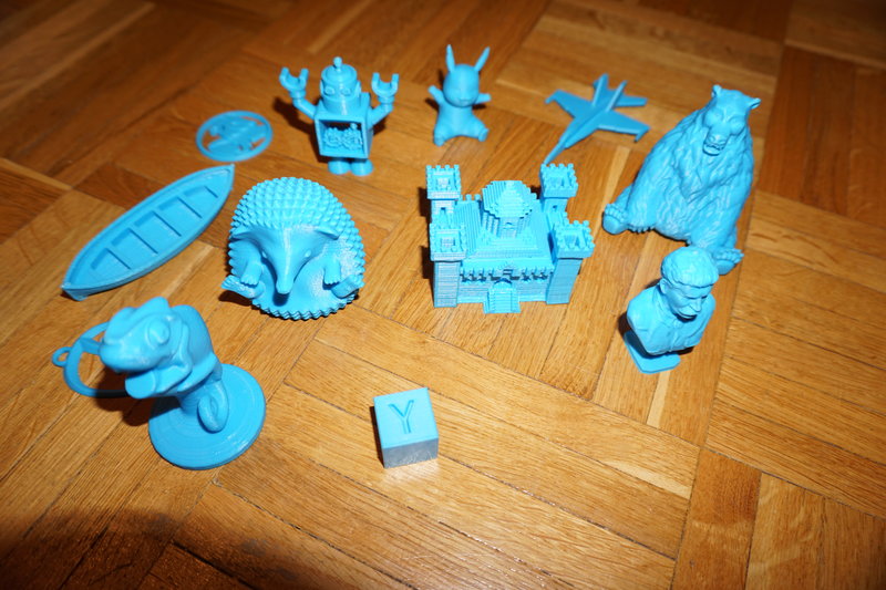

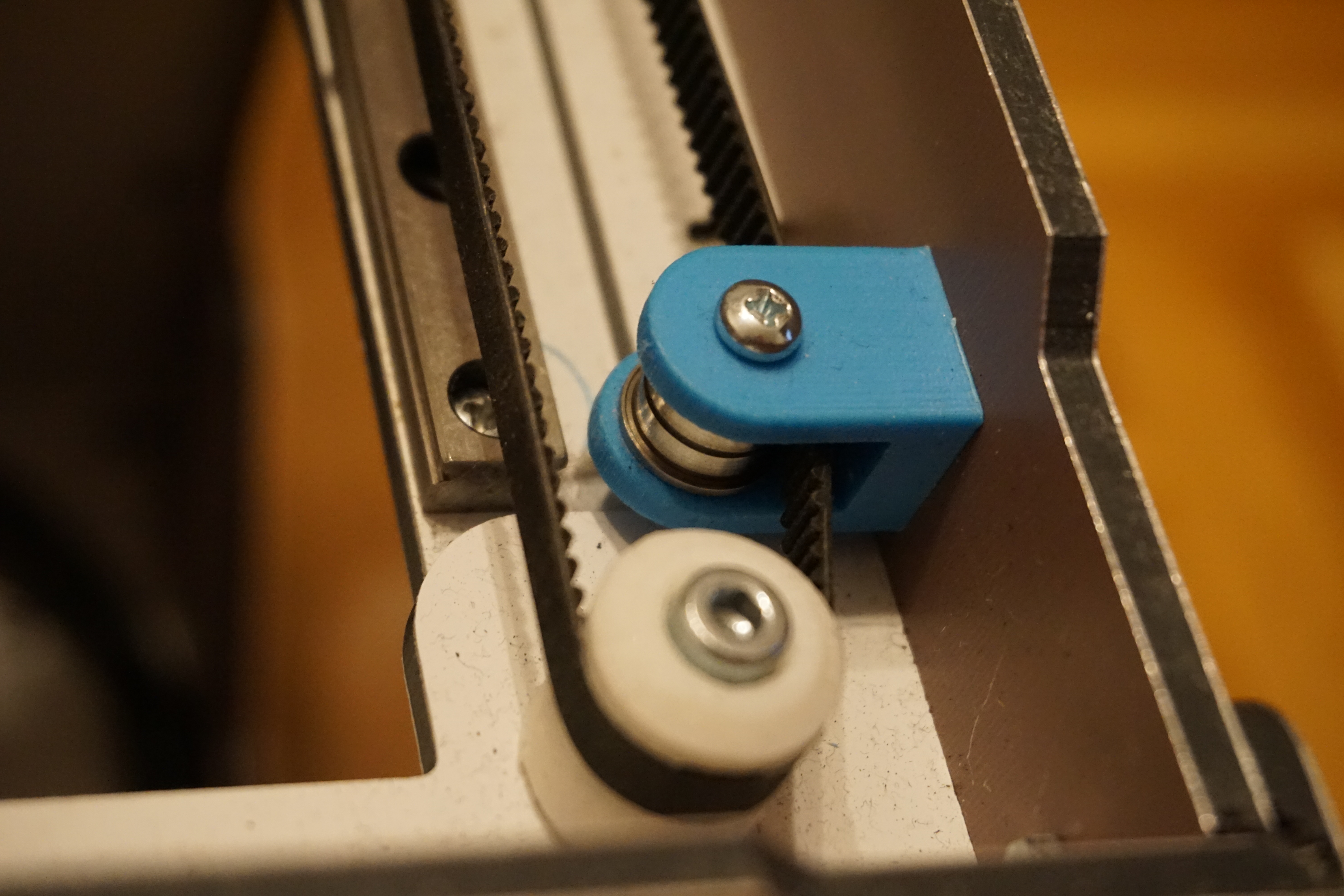

Собирал модель МИНИ. Принтер начал печатать сразу после сборки. Так как из-за минимализма трудно сделать натяжку ремня, склеил его намертво. В дальнейшем напечатал дополнительную детальку - натяжитель. Принтер приподнят на круглые ножки из ОБИ, иначе не получилось скомпоновать все элементы управления и питания внизу. Стенки сделал из прозрачной плёнки от папок с прикреенными неодимовыми магнитами, на сам корпус изнутри и на плёнку. Примеры печать все ABS.

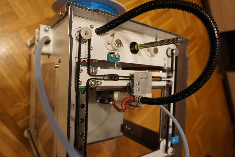

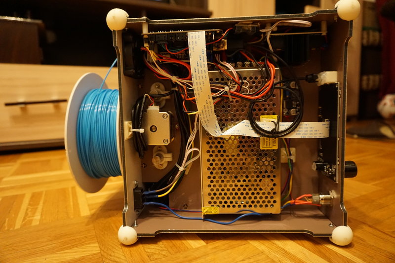

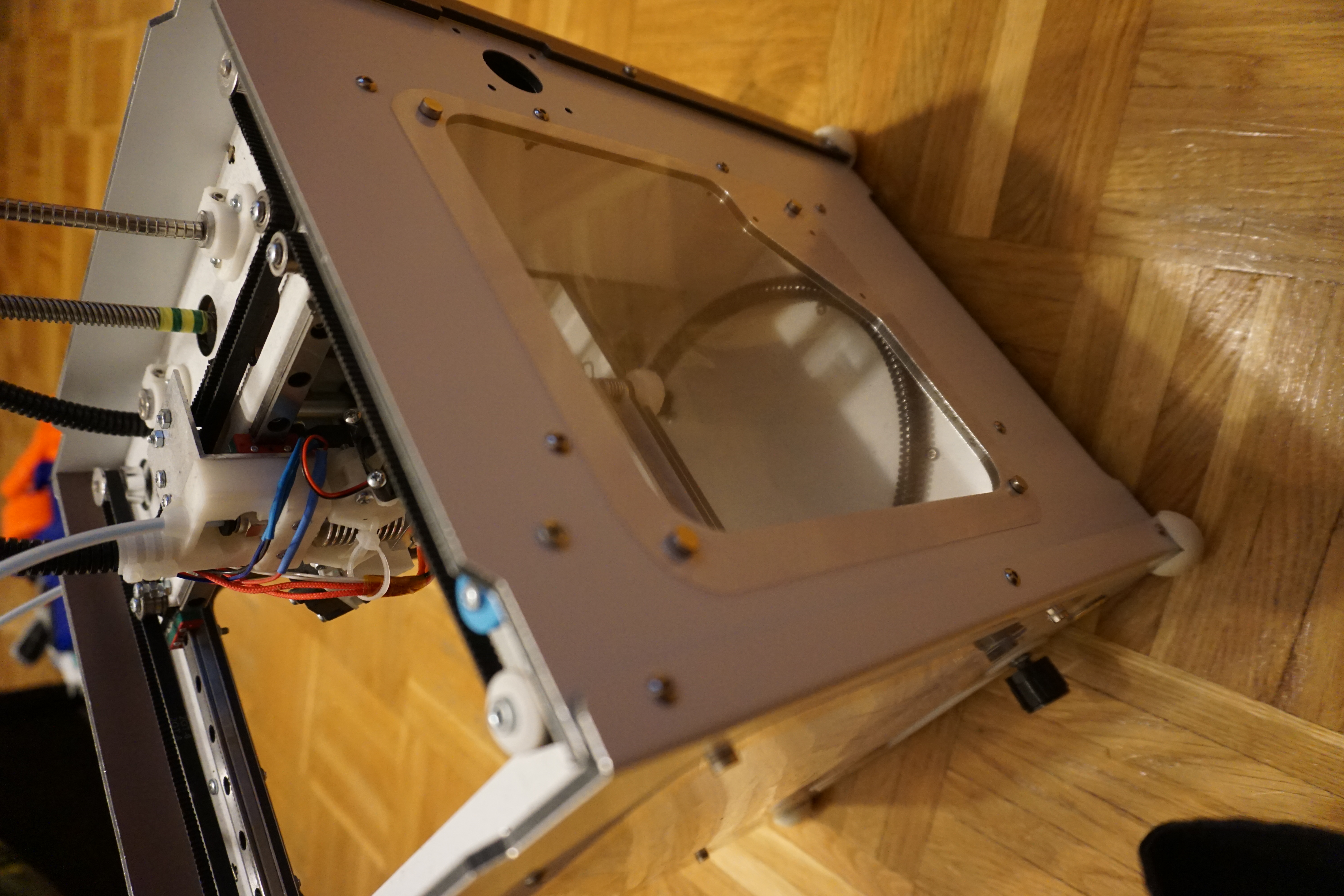

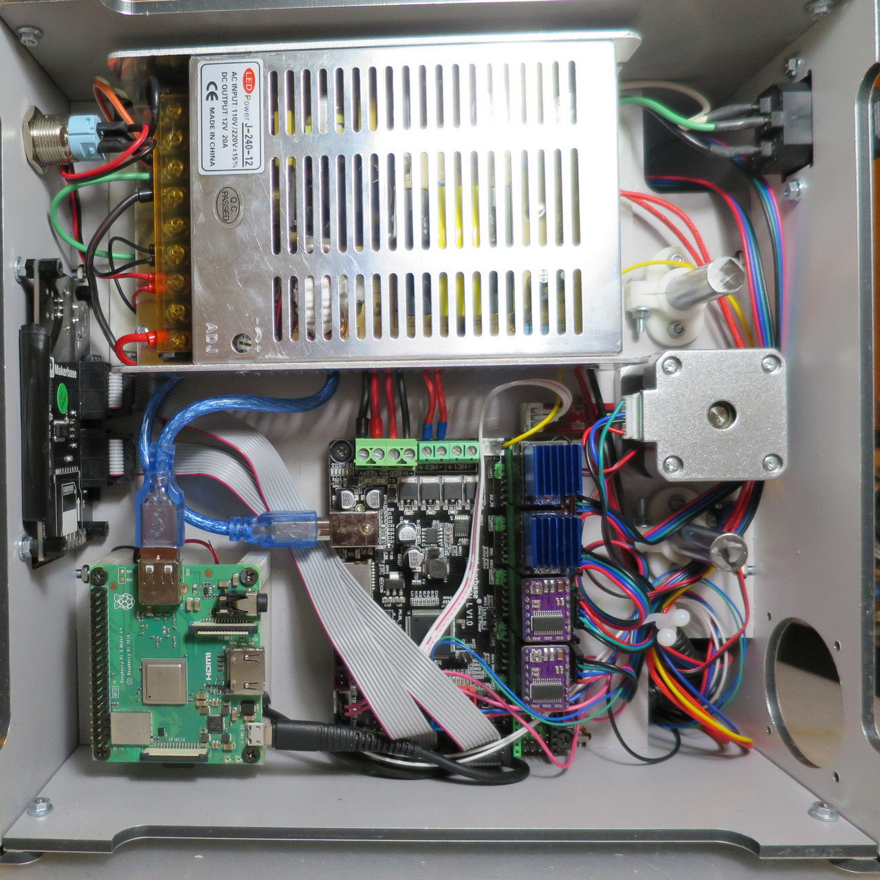

MINI с малиной.

MINI с малиной.
Супер! :idea: :)

MINI с малиной
Плотненько нашпиговано :idea:

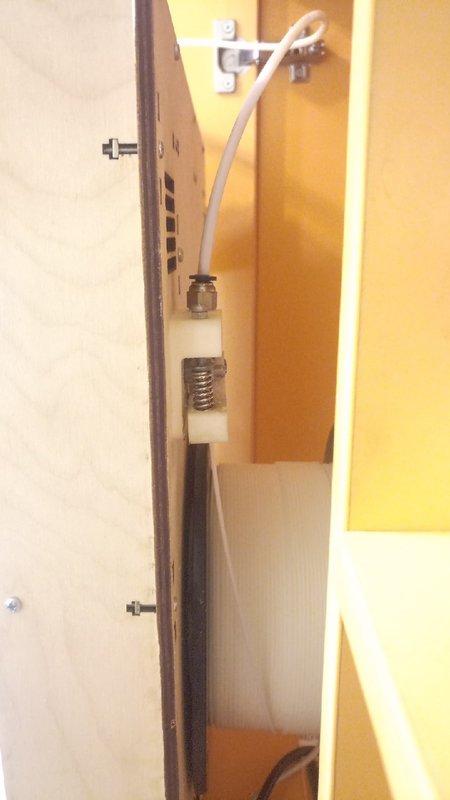

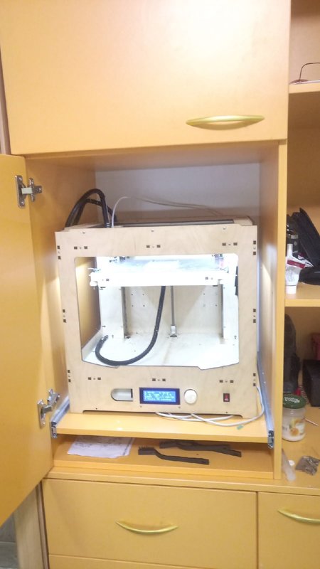

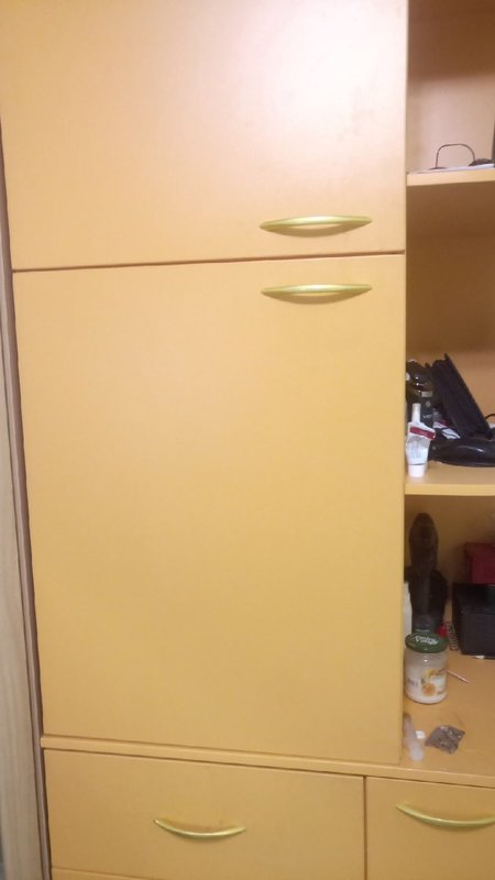

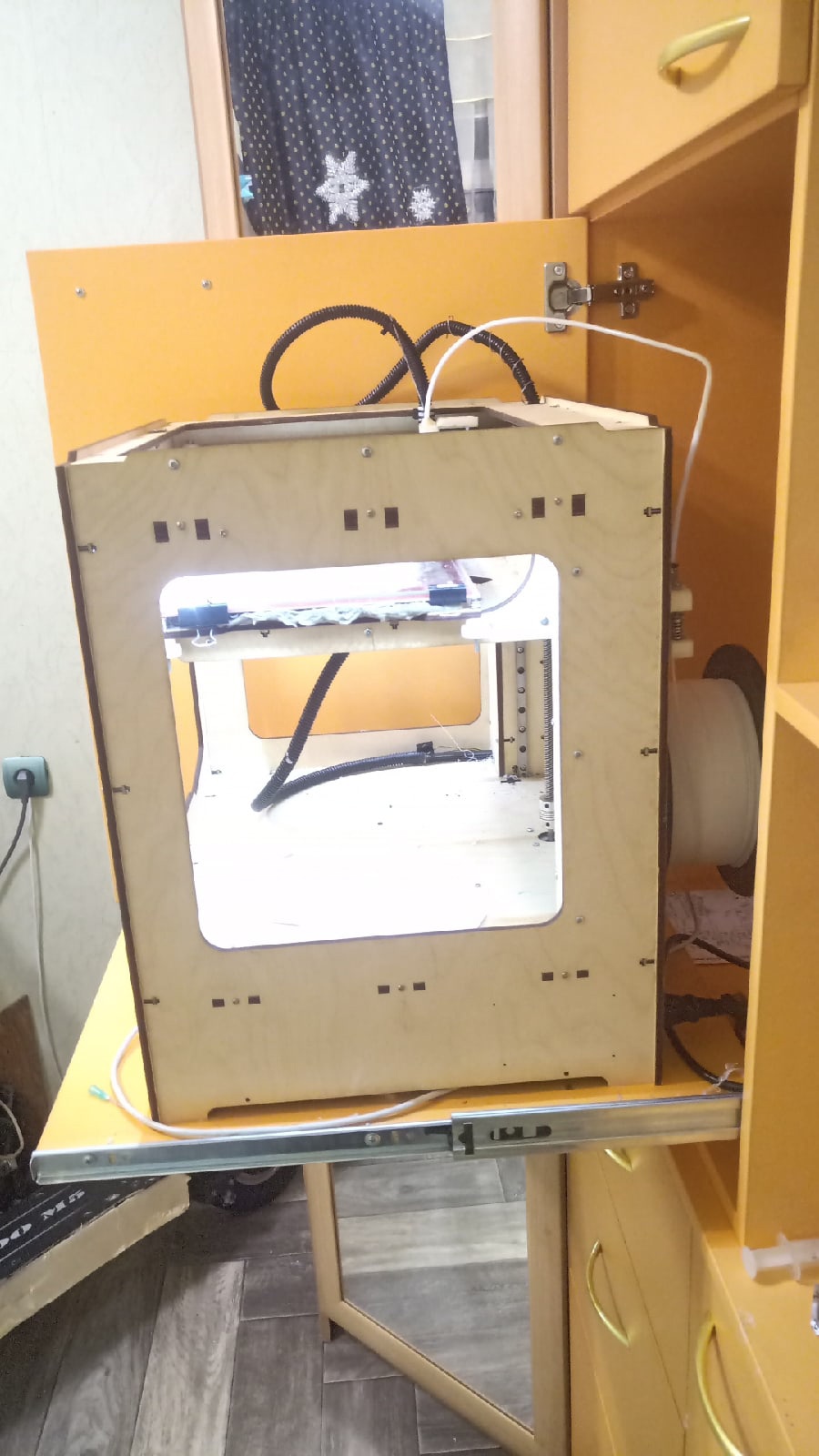

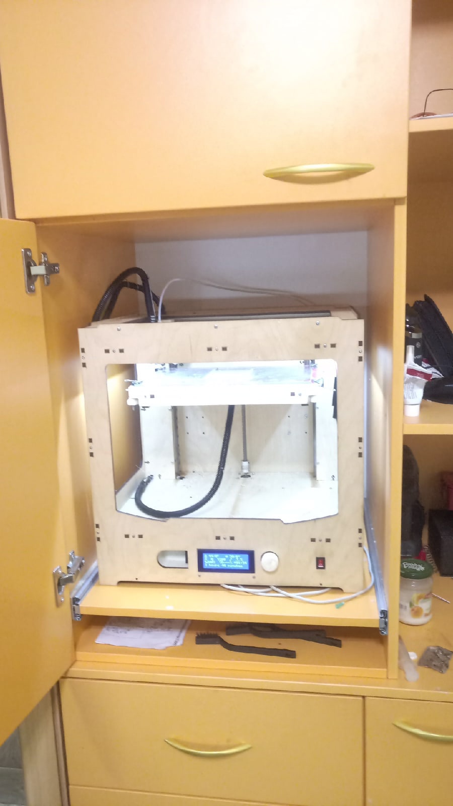

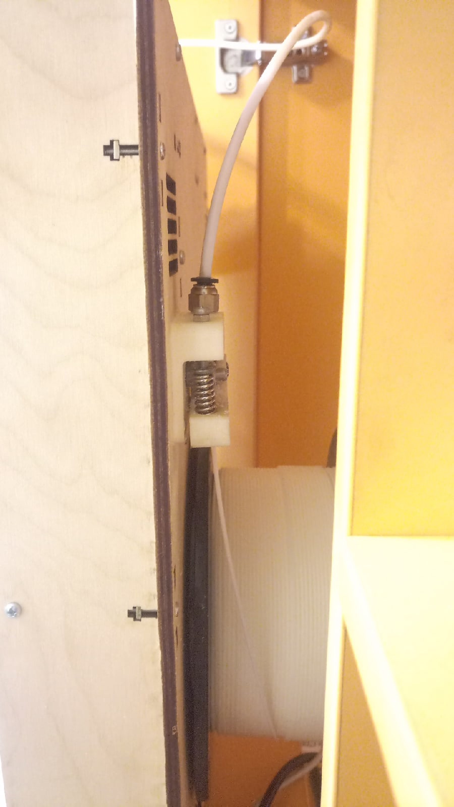

Не совсем принтера, скорее домика для него. Меньше шума, нет сквозняков, не заморачиваюсь над термобоксом. Шкаф строился с учетом габаритов принтера, по сути вокруг него. Пластик так же менять довольно удобно. Вылезла неожиданная проблема, пластиковый рукав с проводкой к хотэнду размягчается и лезет туда куда не нужно, временно добавил пружину.
Супер! :idea: :)
