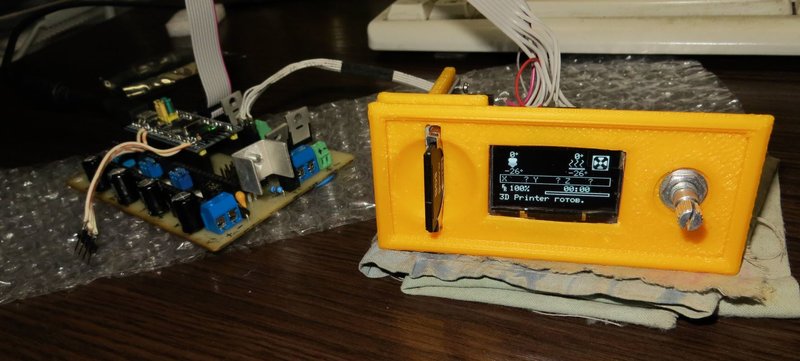

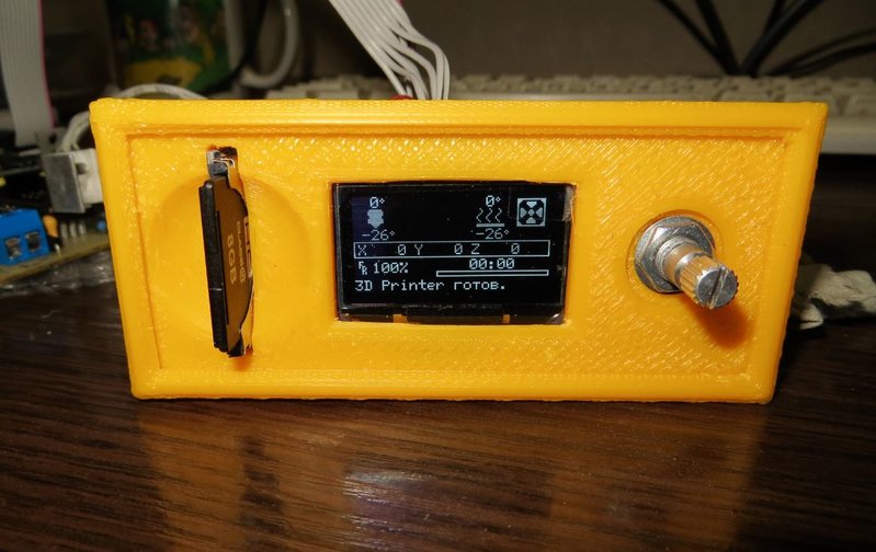

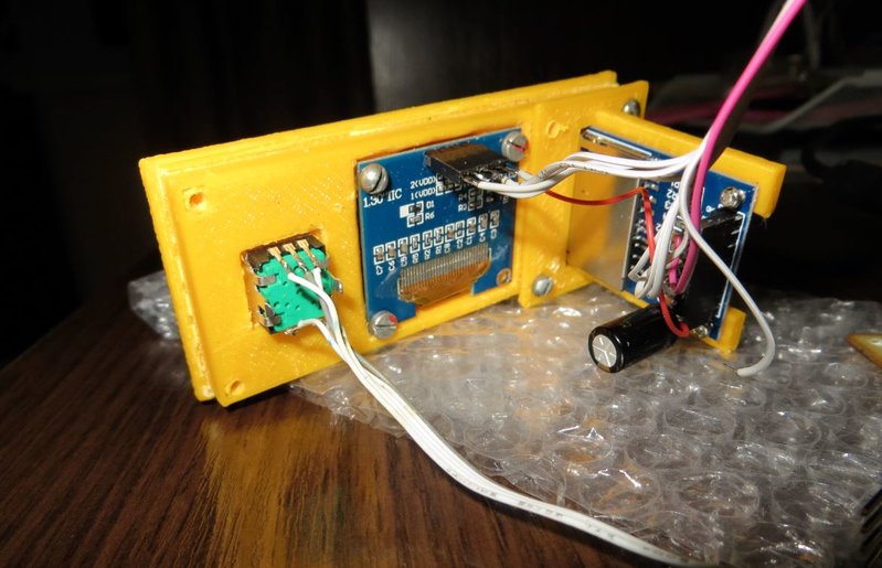

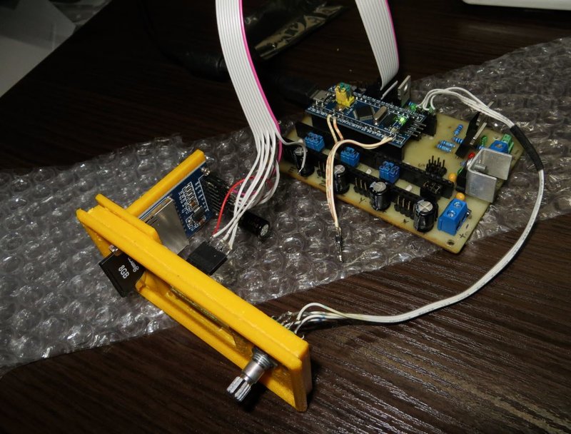

Непрочитанное сообщение Lenivo » 16 дек 2018, 22:22
Как вариант панели для мини принтера заваял такую панель на 1,3" Олед экране.
Display.zip
(1 МБ) 287 скачиваний

Непрочитанное сообщение 3D-SPrinter » 16 дек 2018, 23:55
16 дек 2018, 22:22
Кстати, посадочное место этой панели соответствует LCD2004. Так что при желании можно 2004 вставить. :)

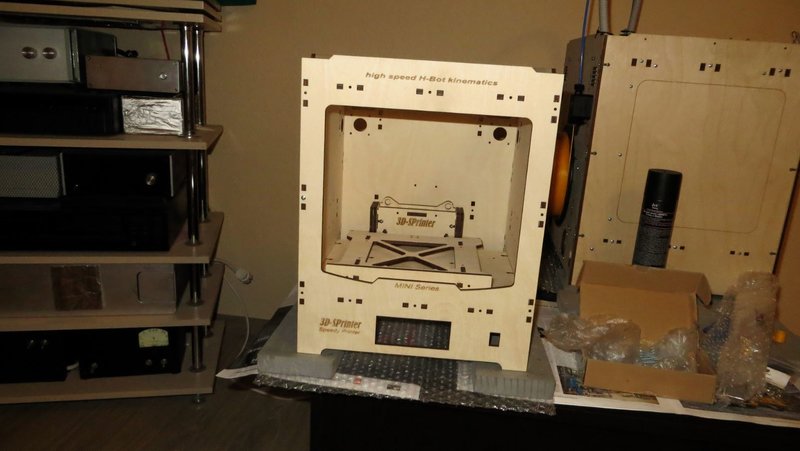

Re: Компактный 3D-SPrinter MINI
Непрочитанное сообщение 3D-SPrinter » 18 дек 2018, 03:44
В субботу забрал с почты рельсы, в воскресенье запустил принтер, и весь понедельник он уже печатает. :)
Как и ожидалось, за счёт маленьких размеров принтер выдаёт отличное качество печати, очень быстрый и тихий на драйверах ТМС2208. :idea: :D
Общее питание 24В, нагрев стола до 110 градусов 5 минут + минута на хотенд. Живёт на подоконнике. Пока печатает АБСом. Завтра буду тестить ПЛА и ПЭТ-Г.
https://youtu.be/reiHMpjmNA4
Первые впечатления от принтера очень хорошие, потому что он хоть и маленький, но абсолютно "взрослый", "настоящий", вполне добротный и полнофункциональный. :)
По факту область печати получилась 155х155х151. В слайсере можно поставить 160х160, чтобы не жаться с бримом (стола хватит). Так что и область печати у него почти "взрослая".
