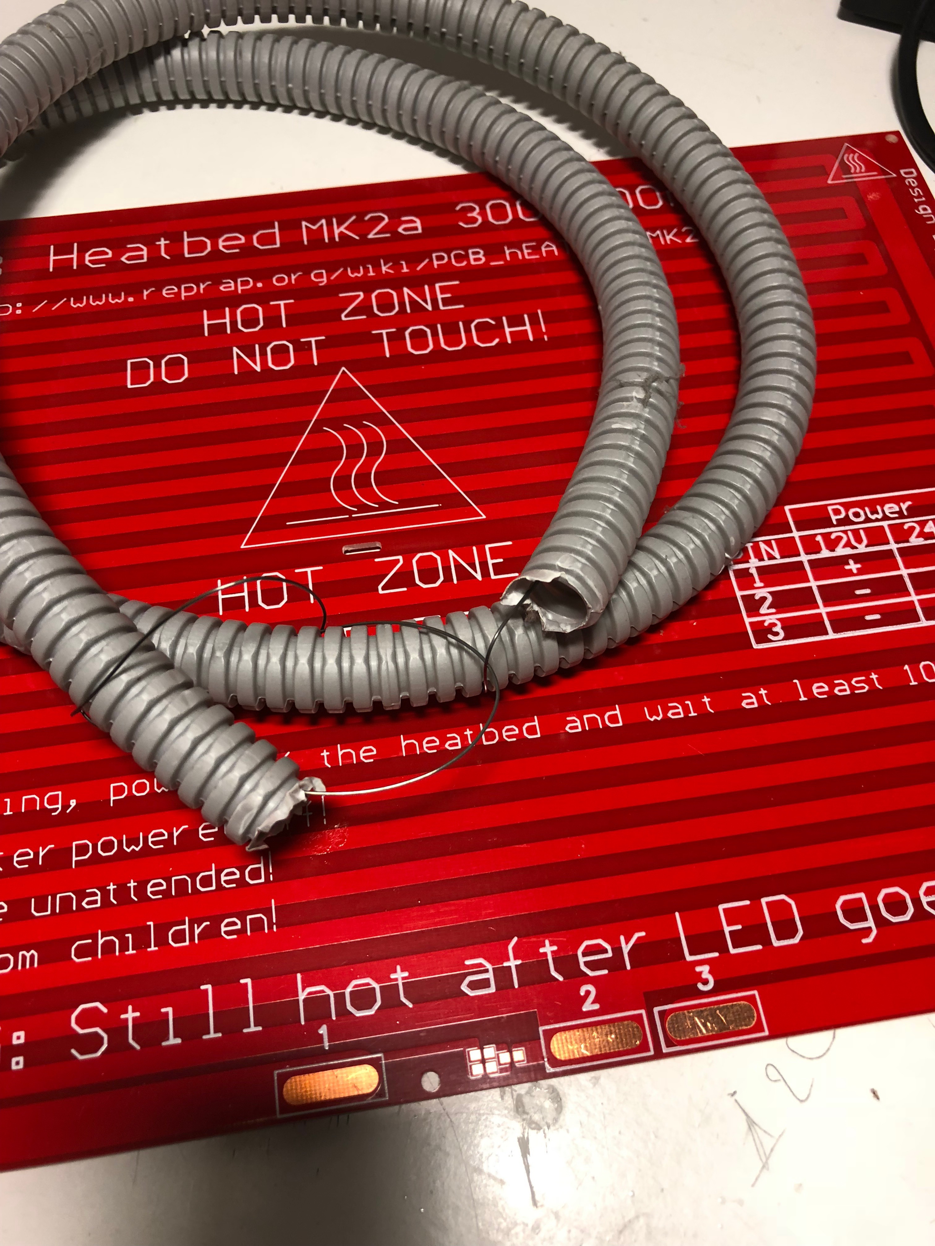

Непрочитанное сообщение Beer100 » 25 май 2018, 22:41
Так все таки, мне надо сверлить отверстия под провода или можно сверху припаяться? Стеклу площадки, вроде, не мешают. Или есть какие то другие нюансы?
И еще, пойдет ли такая гофра или нужна более гибкая? Какая у нее функция?
kandrey
Сообщения: 528
Поблагодарили: 9 раз
Непрочитанное сообщение kandrey » 25 май 2018, 23:47
Beer100 писал(а): ↑
25 май 2018, 22:41
можно сверху
Beer100 писал(а): ↑
25 май 2018, 22:41
гофра нужна с внешним D=10мм (в авто запчастях продается)
Beer100
Сообщения: 536
Откуда: Минск
Благодарил (а): 26 раз
Непрочитанное сообщение Beer100 » 26 май 2018, 00:01
понял
Непрочитанное сообщение 3D-SPrinter » 26 май 2018, 01:15
Beer100 писал(а): ↑
25 май 2018, 22:41
Нет никаких нюансов - чисто эстетика.
