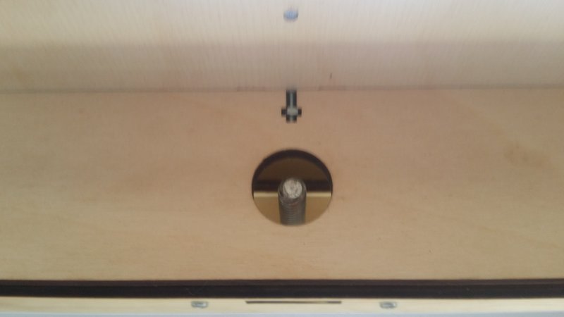

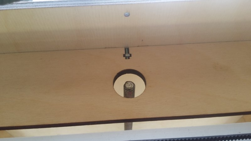

Значит что-то клинит в направляющих
Не клинит. Стол ходит совершенно свободно. Сейчас винт стоит четко по центру(ну, может на 0.5мм смещается вперед) в любом положении стола. Склоняюсь, что клинит саму гайку, причем в разных положениях.
Вот.
В верхнем положении стола.
В нижнем положении

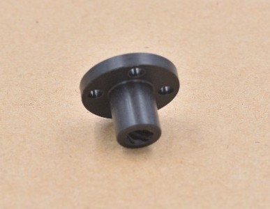

Это вполне может быть. Встречал такое несколько раз - гайка начинает вибрировать, визжать и входит в резонанс. Временно лечится смазкой и уменьшением скорости подъёма стола. Но лучше заменить гайку, или весь винт. Заказывал вот такие пластиковые гайки https://ru.aliexpress.com/item/T8-nut-t ... 33edWMhvfD . В общем-то впечатления положительные - пластиковая гайка сидит плотно, почти без люфта и ходит мягче без скрипов и вибраций. Китайцы говорят, что гайка отлита из специального "подшипникового" материала POM http://apc-group.ru/plastiki/polioksime ... 0699276382 .
