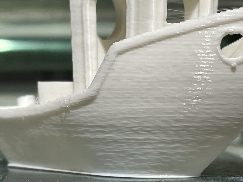

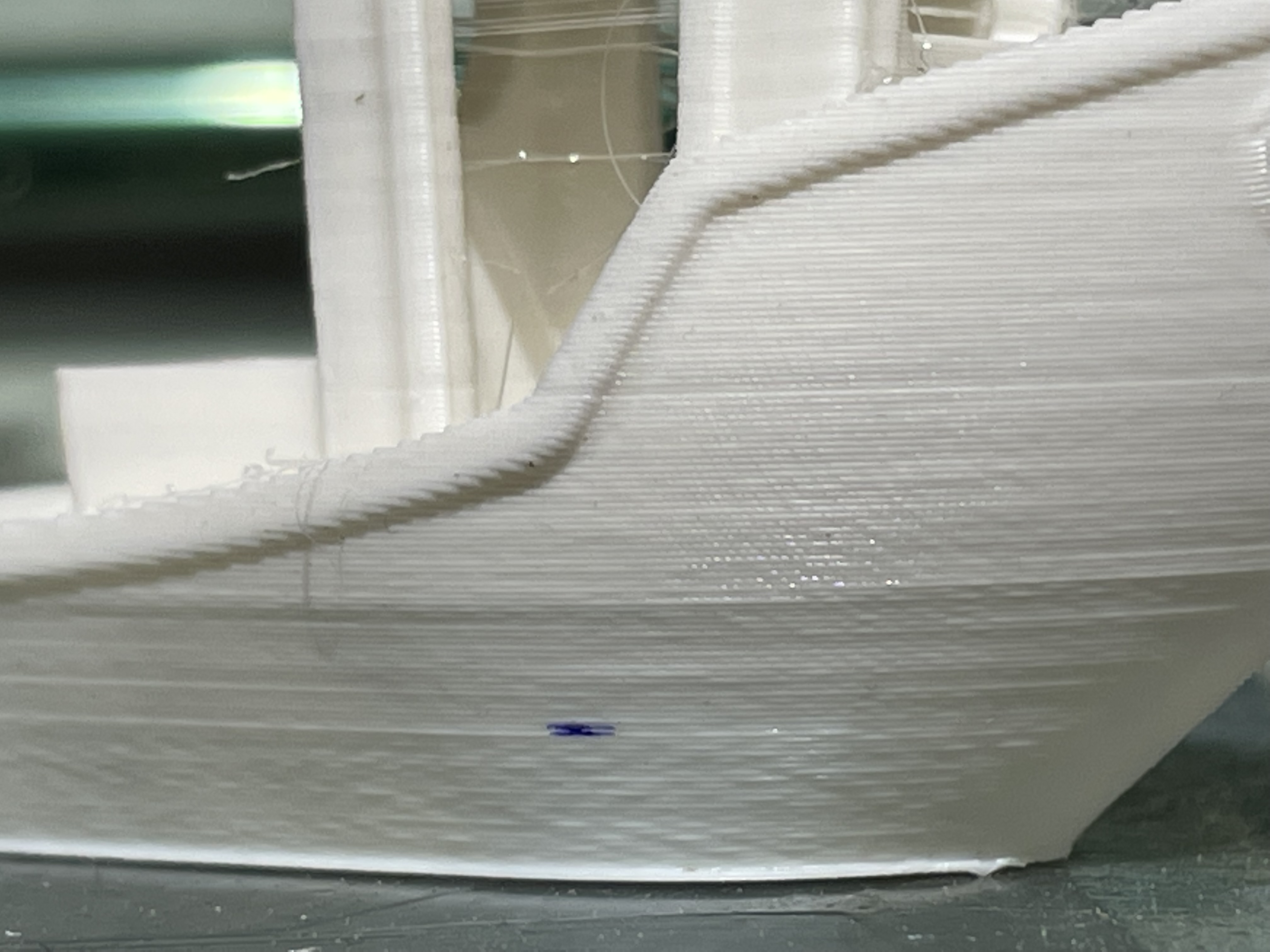

Извиняюсь, не совсем корректно выразился. При одинаковых настройках, кроме длины ретрактов. На боудене 6 мм, на директе 1.5 мм.
Вообще, я ранее печатал с большей температурой (240 PLA, 290 ABS) - адгезия слоёв получше и скорости можно поднавалить - расход экструдера увеличивается.
Смущали неровности на поверхности, как на фото, но не очень сильно, это ещё свет надо выставить так: Тут я поставил рекомендованные параметры и начиная с риски сбросил температуру, так как увидил, что моя "неровность" поверхности никуда не девается, и действительно, стало заметно лучше: Но дальнейшее снижение температуры выявило вибрацию, примерно 96Hz (80mm/s * 12 пиков в замере/10мм), которая не слышна ухом и не пропадает ни в каких случаях, кроме подъёма температуры: Ранее, я видел такую же, но на скоростях за 220mm/s, частота была такая же.
На последнем фото видно, что на вверху вибрация резко пропадает - там выставил температуру 220, что для PLA, как бы, многовато. Давится он и на 190 сносно. Но тут ещё можно вспомнить про калибровку датчиков.. пока не проверял. На этом фото были попытки выровнять дребезг температурой (внизу модели) и изменить скорость и опустить температуру обратно на 200. скорость выставлял 80% и 120% от 80mm/s - результат один - вибрация возвращается. Только добавление температуры до 220 решает проблему.
Вентиляторы все пробовал выключать - на вибрацию не влияет.
В связи с чем вопрос, это проблема моей сборки где-то, или температура низковата - тяжело волочить сопло и так у всех будет?
- Сообщения: 11032
- Поблагодарили: 1040 раз
Не знаю. Я всё спокойно печатаю на скорости 80-100 со стандартными температурами (АБС=240, ПЭТГ=230, ПЛА=210). Никаких вибраций не наблюдаю.
Подозреваю, что если вы наваливали температуру 290 на боудене до сопла, то в хотенде сйчас не тефлон, а каша. От этого и экструзия нестабильная. Вообще, тефлоновую трубку в хотенде нельзя греть больше 240. А если вместо термобарьера 4.1 поставить цельнометалл какой-нибудь, то можно огрести ещё кучу проблем с экструзией, пробками и прочими неприятностями. Так что в первую очередь я бы рекомендовал перебрать хотенд https://youtu.be/RG4ipUU4o4o?t=429 , заменить сопло и подрезать трубку боудена. Сопла, кстати, лучше применять хотя бы среднего качества (обычные латунные). Сопло заметно влияет на качество печати. Пластик из него должен давиться вот так https://youtu.be/mi3zSivYZ4c?t=1137 .
На втором кораблике выше середины у вас всё нормально. Вот так и печатайте.
3D-SPrinter, ох, ну в целом да, тефлон грел до 290 ПОПУГАЕВ и он не помер! Но потом заменил всё же на метал. Ретракт поменьше и охлаждение холодного конца получше и пробок нет даже на PLA, хотя пока и 1КГ не израсходовано PLA в таком виде. Будут пробки - придётся собирать для него отдельный хотенд. Хотелось бы ещё и PC печатать, а там температура для тефлона неприемлемая.
Получается, 240 попугаев - много, 220-230 нормально, 210 - мало - слишком густо и балка начинает вибрировать по вертикали, как будто скорость 200 =)
Попробую сделать сравнение показаний датчика из той же партии с термопарой, для надёжности.
Может сопло уже с нагаром? Углы подворачиваются, из за этого полосы в нижней части - цепляет иногда отгибающиеся "мосты" на заполнении. И балку нагружает при густом пластике может из за этого же.
Сопло почистил, "свиного хвостика" не наблюдается.

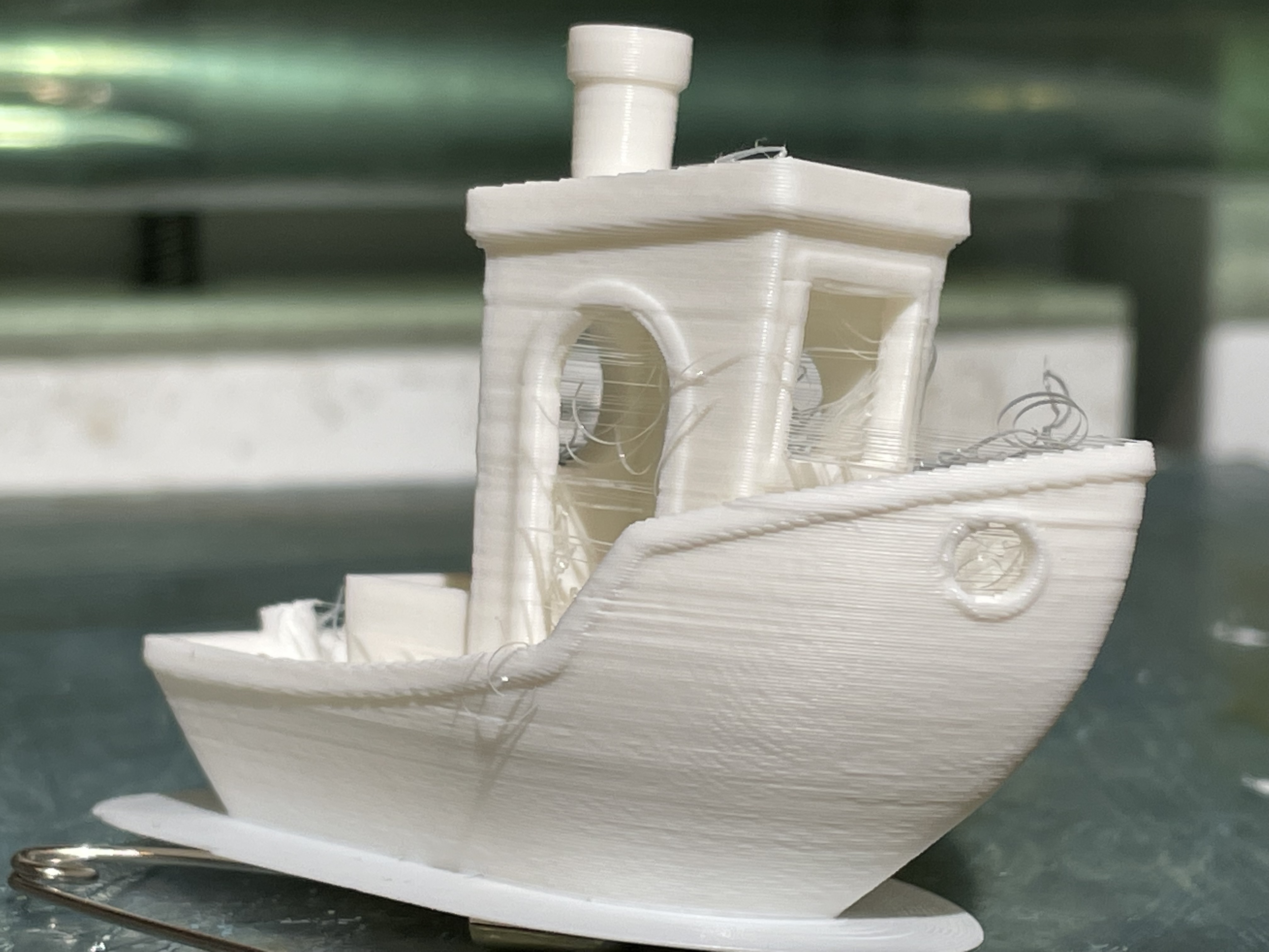

Mazayac,
Слайсил прюшей.
Переслайсил в куре, не особо вдаваясь в подробности, правда. Только скорости и ускорения задал 80mm/s и 4000mm/s2.
Замедления на маленьких слоях не отключал.
Охлаждение оставил динамическое, и его было многовато. cura 4.11 обзавелась какими-то хитрыми настройками на тему динамического вентилятора, что ли?
Но в целом да, кура сделала код с меньшим количеством "зацепов" за торчащие углы мостов! Полос стало меньше в нижней части, появилась возле клюза.
Проблема с "фактурной кожей" стала меньше, из за уменьшения температуры до 220, но не ушла полностью. Похоже на проблему подающего механизма. Раз так, то и нет смысла снижать температуру, наверно. Буду разбираться с равномерностью подачи. Ну и ретракт в куре подкрутить.
Но если я не прав, на счёт подающего механизма, а причины такой "кожи" другие - буду рад совету!
Выше середины, в принципе, похоже на то что у вас. Если в рассеянном свете фотографировать, так вообще.. но всё равно не так гладко.3D-SPrinter писал(а): ↑24 окт 2021, 17:51На втором кораблике выше середины у вас всё нормально. Вот так и печатайте.
Mazayac,
Слайсил прюшей.

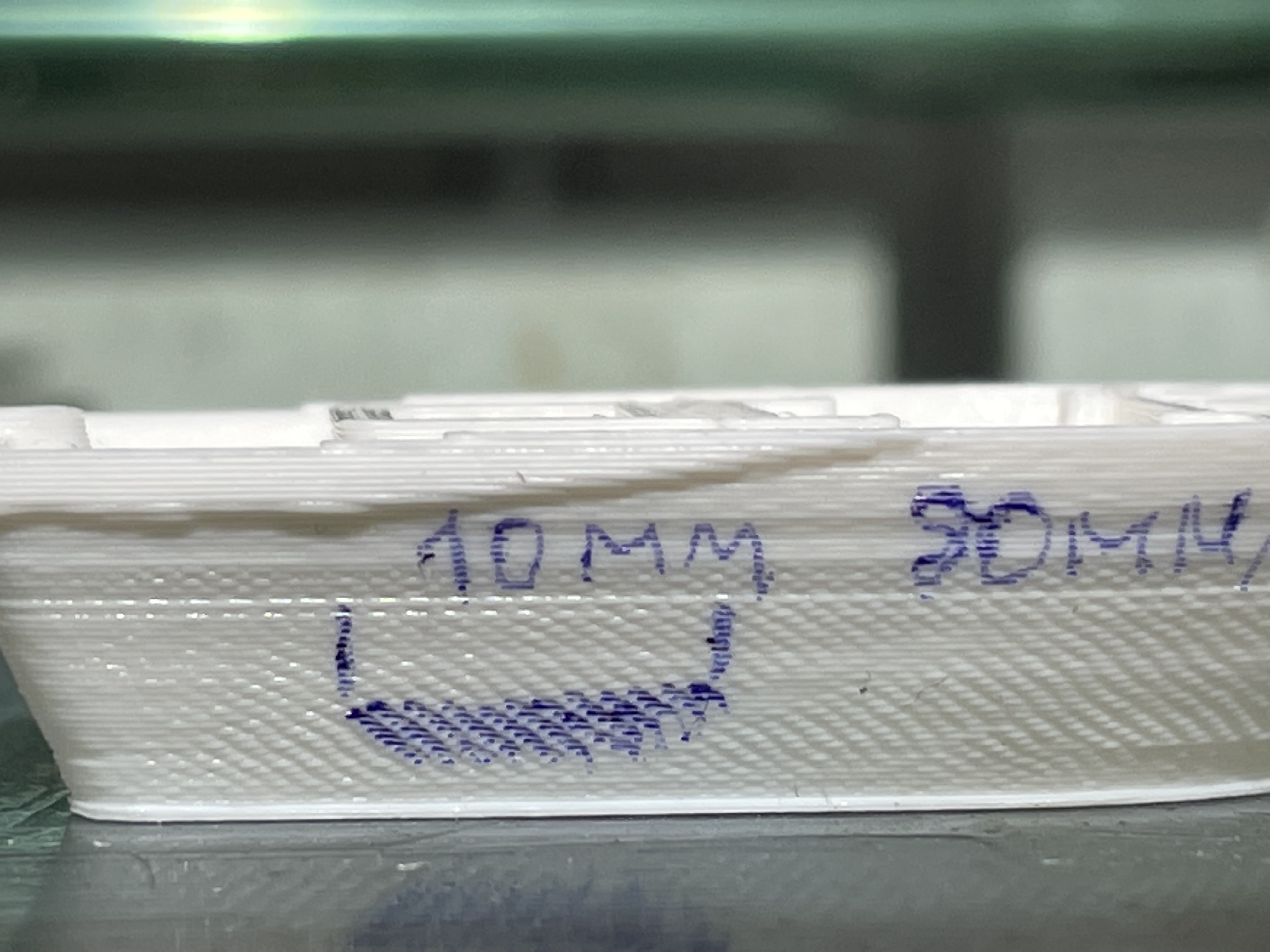

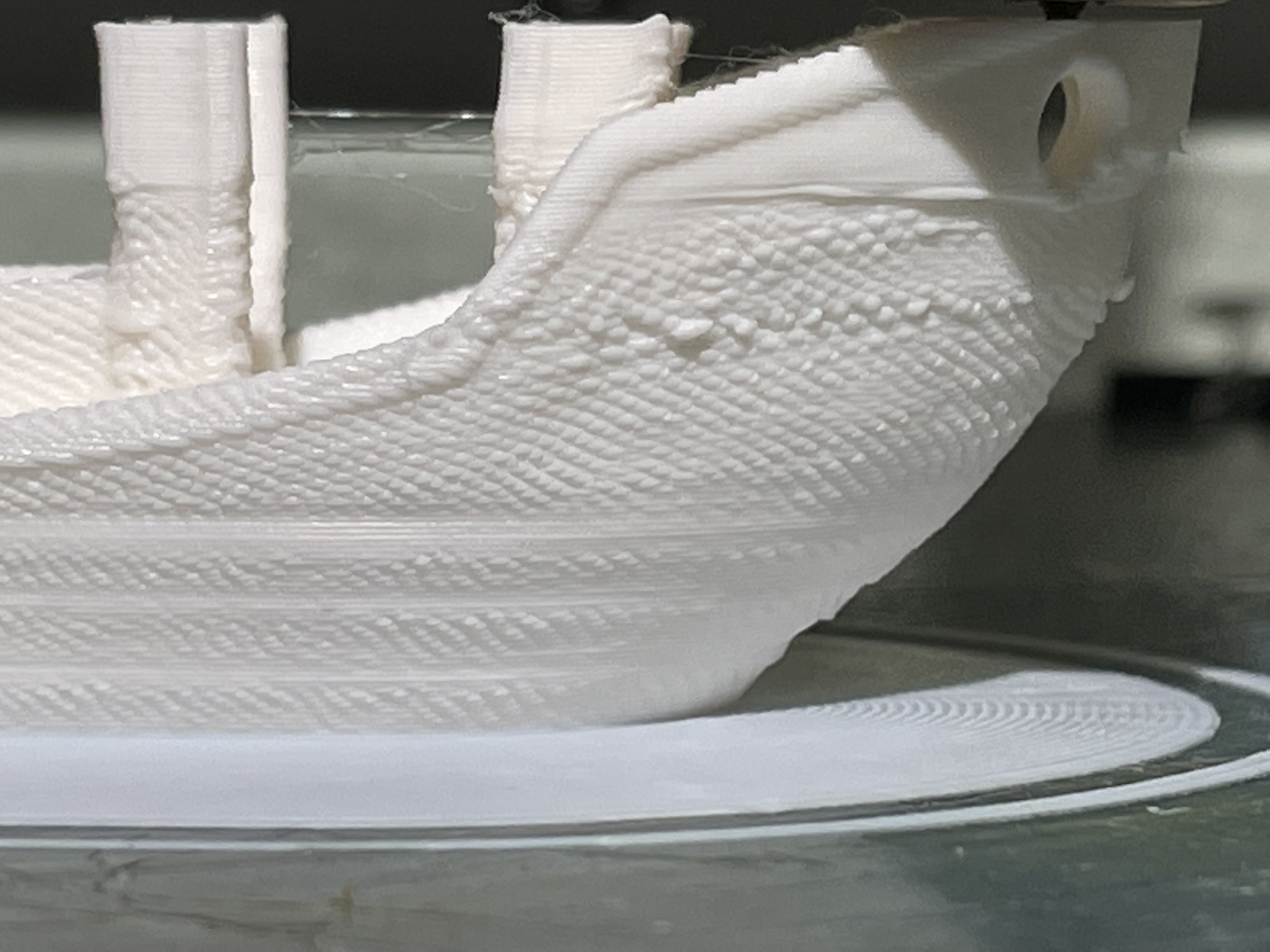

В тему ряби на периметрах детали.
Наблюдал очень похожий деффект на спринтере как тут:
Наблюдался он на навесной части детали градусов под 45, для нее я выбирал высоту слоя 0.1мм, остальное печаталось слоем 0.2мм без деффектов, в том числе верхняя зеркальная часть такого же навеса (только это уже не навес получался), остальные настройки были одинаковые.
Непонятно почему такая поверхность у детали получалась
Навесы там были не такие, чтобы пластик сильно свисал без поддержки
слайсил симпли
слайсил симпли
Температуру сверил с термопарой - верная. Полагаю, печать PLA на температуре 190 - для тех, кто на прюше 30мм/с печатает.
Хотенд был самодельный/облегчённый - в начале давил до 22mm3/c (9мм/с) на PLA, на ABS и того больше. А вот после всего этого тестирования с PLA я опять замерил расход и он едва ли 12мм3 плавить мог. Пробок так и не появилось, а вот производительность упала :/ Заменил обратно на volcano (с тефлоном по самое сопло, да) - плавит 20mm3 без перегрузки, ну и фиг с ним. Всё равно мало.
Как поднять расход, хотя бы до 30мм3 (PLA)? Принтер то позволяет до 180mm/c конструктивно, даже без добавления тока на драйверах.
что-то вроде "fuzzy skin" - мелкая неровность, видимая в хорошем свете - думаю, дело в подающем механизме, который иногда "пропускает пару шагов" а затем нагоняет и так время от времени. Совсем не победить, без переделки аппаратной составляющей, но какой-то тюнинг сделал - стало получше.
Жуткая рябь и полосы на модели, полагаю, из за люфта в каретке на оси X. Тут кроме замены рельсы никак это дело не исправить.
Что касается нового директа от sprinter - очень хотелось бы видеть тест по этой методике с боуденом и с этим директом: https://www.klipper3d.org/Resonance_Compensation.html
