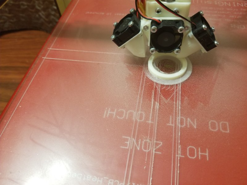

подскажите как бороться с подробным(полосы):
и еще вопрос попробовал распечатать что то типа муфты, внешняя граница печатает точно 14мм а внутренняя должна быть 8.4 а напечатало 8))
стартовый gcode смотрите
Daeamon писал(а):
03 мар 2019, 22:07
это нормально

Непрочитанное сообщение Daeamon » 04 мар 2019, 07:39
Avtonomys писал(а):
03 мар 2019, 22:14
нормально
как с этим бороться? как я понимаю дело в усадке пластика и возможно слайсер не берет это в расчет
Сообщения: 1147
Непрочитанное сообщение Avtonomys » 04 мар 2019, 08:53
Daeamon писал(а):
04 мар 2019, 07:39
ну в самом слайсере увеличивать модель на несколько десяток процентов (все увеличится)
или в момент проектирования детали делать все внутренние отверстия на 0.2-0.6 больше нужного...
или делать толще стенки и рассверливать сверлом... так получается самый лучший вариант.

Daeamon писал(а):
03 мар 2019, 22:07
полосы
Так и не поборол данную проблему, при том это не только на первых слоях, печатает эти полосы постоянно. Отводит сопло то влево то вниз, чем портит деталь, так как пластик начинает течь и клеиться к деталям
