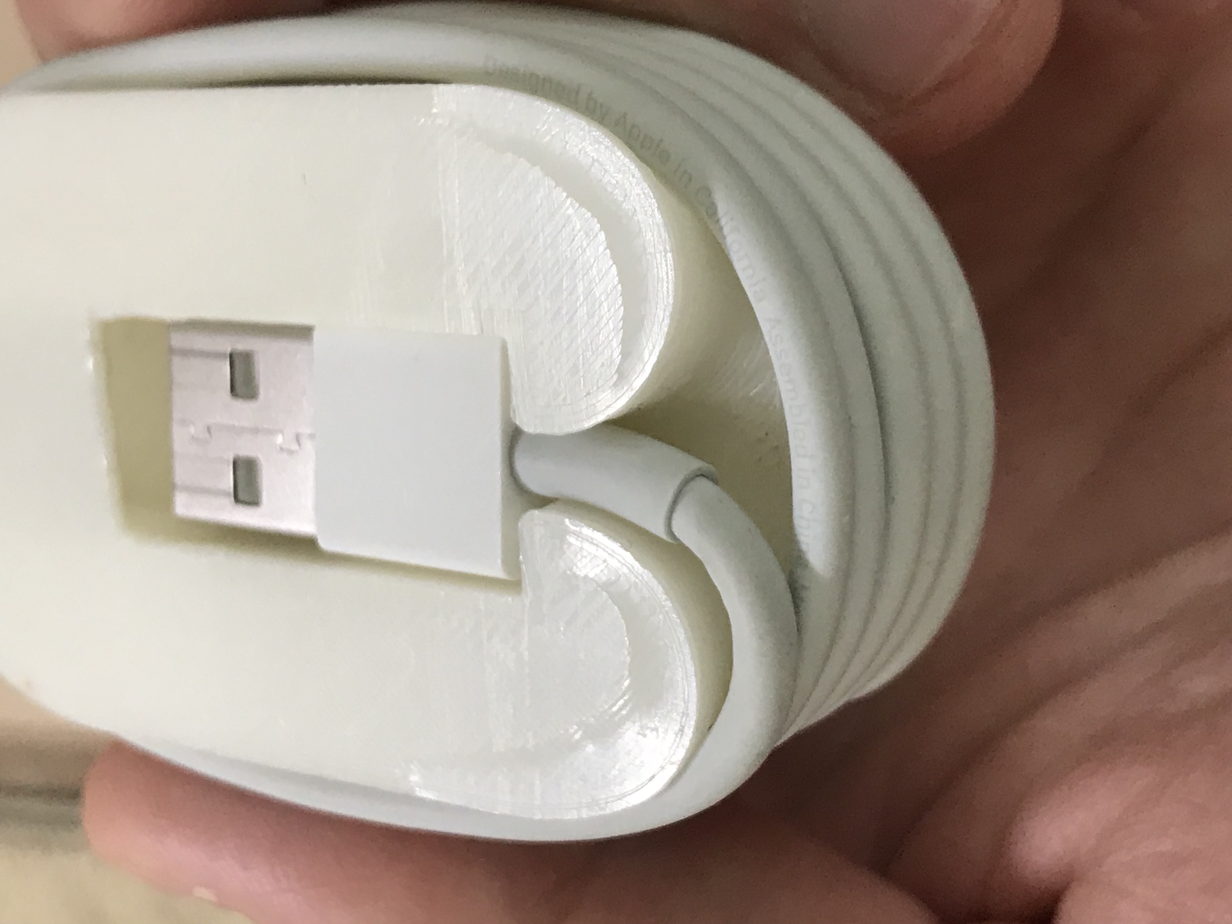

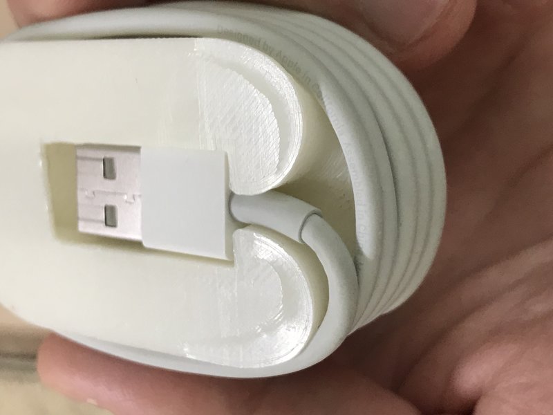

Непрочитанное сообщение Stein » 10 май 2018, 09:57
3D-SPrinter, у меня геометрия меняется более значительно. От 0.5 до 1 мм точно и по площади разброс большой. Каляку боюсь)
Например
И главное значительно отрывается уже ближе к середине печати. Недавно пять часов убил.

Ну это да, чё-то сильно отрывает. Может, БФ виноват, но я его не пробовал, так что это только предположение.

3D-SPrinter, бф брал в чип и дипе. Концентрации пробовал разные. Буду экспериментировать дальше. Может наждачкой надо пройтись.
