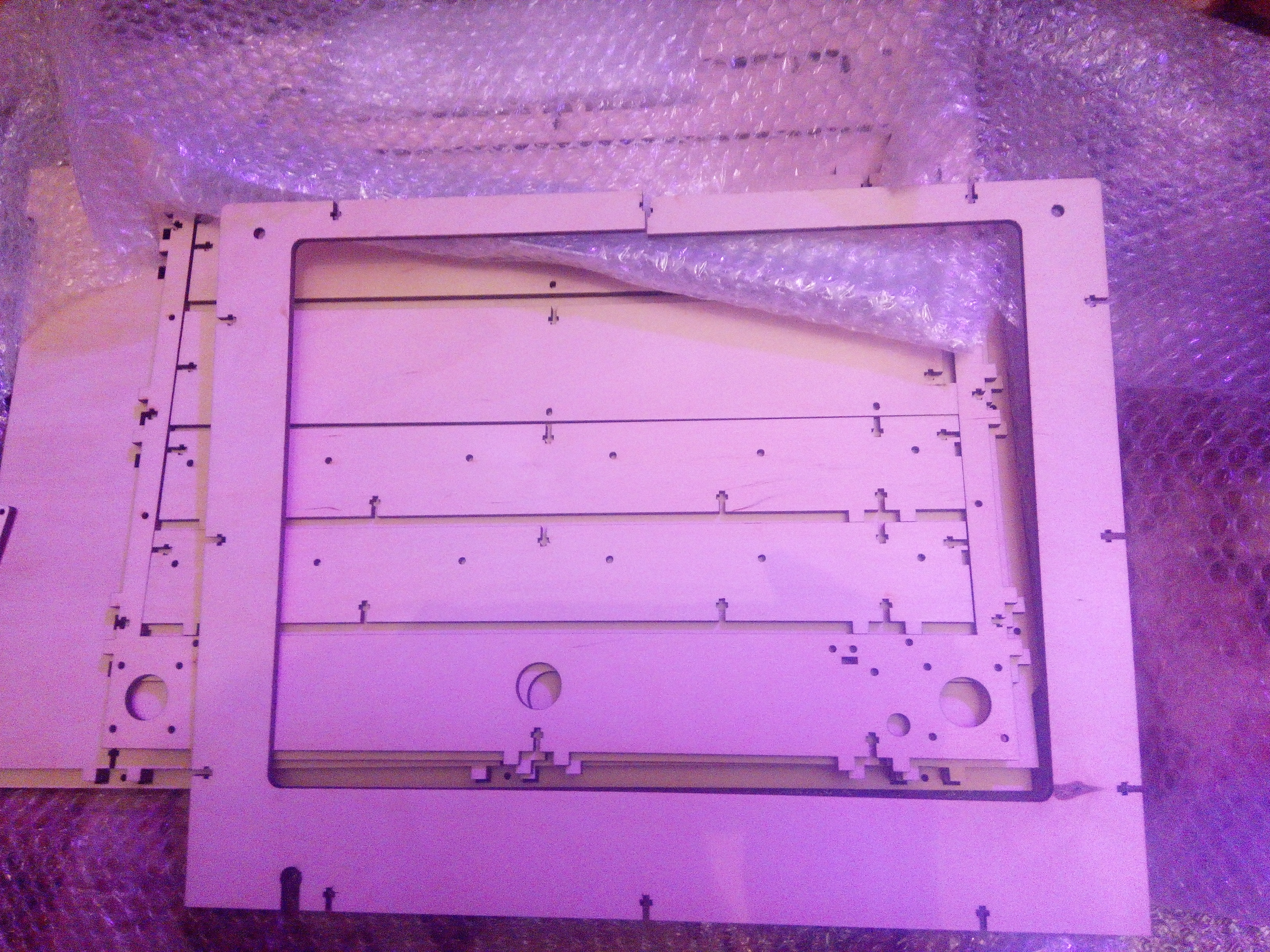

Начал сборку 233 КИТа, в принципе предварительно все собрал но пока не закручивал на винты т.к нет направляющих и вообще ничего кроме корпуса есть пока 2 вопроса:
1. Можно ли немного наждачкой обработать соединение "шип-паз" т.к. в некоторых местах как мне кажется нужно прикладывать чрезмерное усилие что бы их соединить?
2. не нашел куда крепится эта деталь
судя по отверстиям и размеру в самый низ? но там некоторые отверстия лишние получаются

Непрочитанное сообщение 3D-SPrinter » 22 ноя 2018, 00:33
Lakki писал(а):
22 ноя 2018, 00:10
Можно обработать. Но лучше один раз вставить плотно без обработки, затянуть винтами и оставить в покое. Так точнее корпус собирается, вообще без люфтов и без возможности нарушения геометрии.
Lakki писал(а):
22 ноя 2018, 00:10
Это крепится на самый верх (крышка над рельсами и ремнями). По-сути лишняя деталь. Разрез на ней сделан для того, чтобы её можно было поставить без съёма головы принтера.
