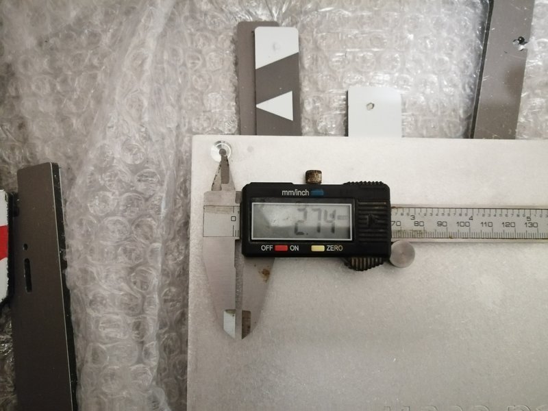

Непрочитанное сообщение Avtonomys » 21 ноя 2020, 16:13
кит приехал, спасибо!
23 окт 2020, 03:45
Стол устанавливается на пружины и винты М4х30 с потайголовкой.
а в дырки м3 лезет только :D
Непрочитанное сообщение 3D-SPrinter » 21 ноя 2020, 18:42
Avtonomys писал(а): ↑
21 ноя 2020, 16:13
Всё правильно. Рассверлить до 4 мм всегда можно. А если нет винтов М4, или хочется М3 поставить с фирменными крутилками и прищепками с алишки (есть и такие любители)? А некоторые захотят резьбу нарезать под М4, а не на циакрин винты сажать, чтобы не прокручивались.
Кроме шуток, долго думал, 4 мм делать, или 3? :? Решил оставить 3 мм под рассверливание. Ну а зенковка под М4 сделана.
Но если общественность считает, что 4 мм надо сразу делать - не проблема, будем делать 4. :)

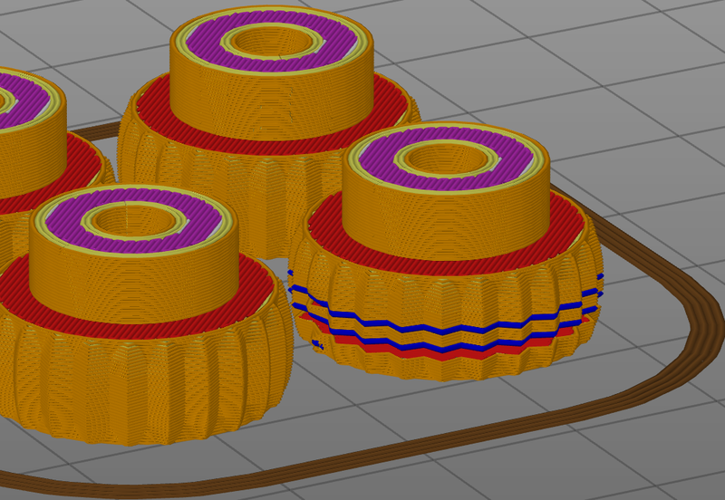

Непрочитанное сообщение Avtonomys » 23 ноя 2020, 22:13
23 окт 2020, 03:45
Моделька для печати крутилок под гайки М4 https://cloud.mail.ru/public/5uBD/MFRq2tabJ .
кривая STL ) Slicer ее исправить не может.
перегнал через netfabb...
M4.zip
(242.68 КБ) 294 скачивания
Непрочитанное сообщение 3D-SPrinter » 24 ноя 2020, 00:20
23 ноя 2020, 22:13
А в Куре-15 и Прюше без проблем открывается (только что скачал по ссылке и проверил). :?
