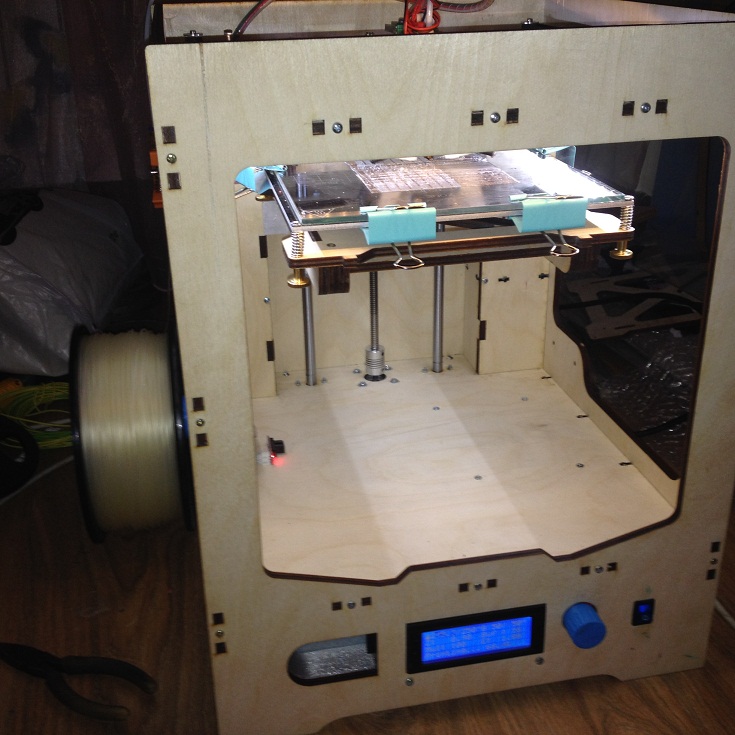

Совершенно верно, по этому я сделал (с обоих сторон (ставь куда хош), но скорее в планах на будущее для экспериментов с двумя катушками.
Мне лично без разницы, никаких претензий и т.п., я не продаю здесь принтеры, но автору к мнению покупателей то тоже надо прислушиваться... конечно если есть интерес
п.с. на фото видно отверстия под держатель катушки на второй боковине. Такие же есть сзади, а все отверстия для экструдера (их в итоге 4), закрыты симпатиШными пробочками
