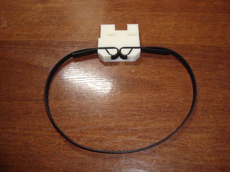

Ну не знаю.. Я все силовые детали печатаю АБСом, и их прочность меня в основном устраивает. Потому от "добра добра не ищу". Если нужно прочнее, использую ПЛА.
Сейчас пытаюсь разорвать такую детальку из АБС - не получается, ремень руки режет.
