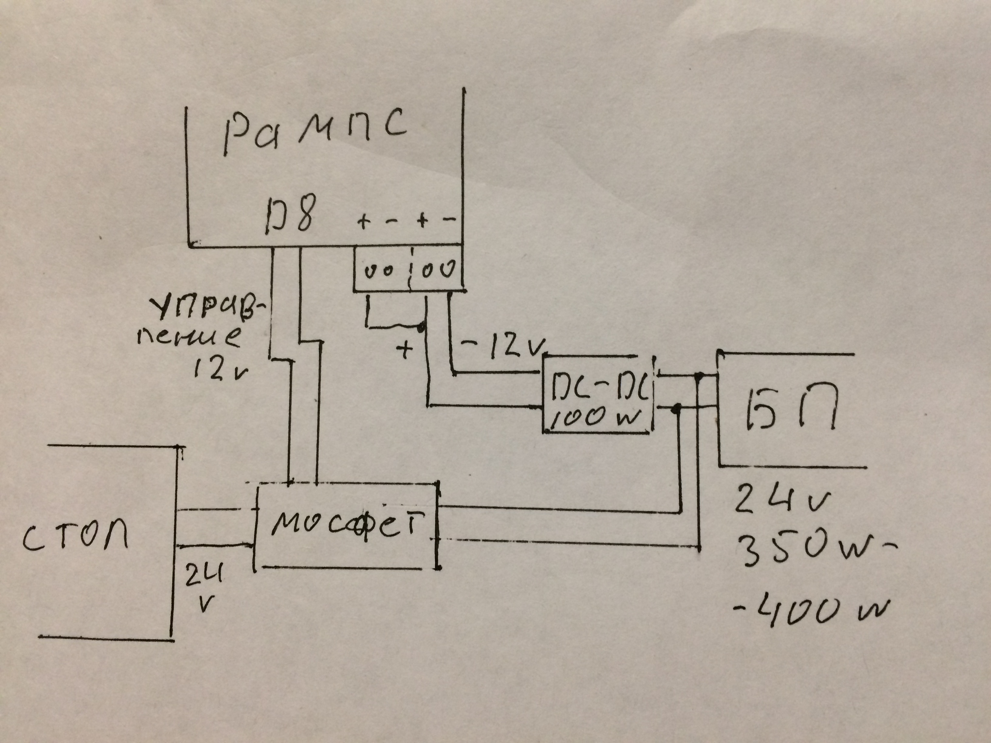

AndrK
Сообщения: 757
Поблагодарили: 63 раза
Непрочитанное сообщение AndrK » 19 июн 2018, 18:40
evgenVST писал(а):
19 июн 2018, 18:14
же
Если у вас есть такой мосфет, ничего судить не надо. Так и подключение, как нарисовано. Столик к клеммам hbed БП к +-, управление затвором к плате. Вообщем, как на картинке.
Тут больше вопрос к БП. Получается в притык. А с учётом того , что да китайский есть вероятность , что ему поплохеет.
Включите Pid стола в прошивке и там же укажите скважность. Для начала, где-то 180. Если блок сильно греться не будет, можно увеличить поэтапно, вплоть до 255. Если надо)
AndrK
Сообщения: 757
Непрочитанное сообщение AndrK » 19 июн 2018, 18:51
Т9. :D ну думаю понятно. Провода толстые ставить в цепь стола смысла нет. 1.5 кв. За глаза. Они короткие.
Время разогрева влияет на на время разогрева)). Быстрее печать начнется. Есть еще такой момент. При недостаточной мощности стола вентиляторы охлаждения детали могут его охлаждать. Что не есть хорошо. В этом смысле новый стол выигрывает. Спокойно держит 130с при интенсивном обдуве.
Самый дешевый способ его подключить.
Плюс стола напрямую на стол. Выращиваем транзистор из рампс. Ногу source на минус бп. Ногу drain на стол. Gate на плату рамс, туда же где и было. Сам транзистор, обязательно, на большой радиатор (где-то с коробок спичек) и располагаем так, что бы вентилятор на него дул.

В том то и оно что хрен знает что за блок пришлют . Присматриваюсь к этому но цена блин https://www.chipdip.ru/product/se-600-12
Сообщения: 7026
Непрочитанное сообщение Alex Post » 19 июн 2018, 20:30
За эти деньги можно 24в 200-250вт купить и ему до пары 12в 100вт В сумме всего то 300-350вт, но этого будет вполне. И рампсу не поплохеет, т.к. ток на стол до 10а, и со стабом на дуне можно ничего не делать, особенно понизив напряжение вольт до 11... В общем, имеет смысл, однозначно :)

evgenVST
Сообщения: 692
Откуда: Пермь
Благодарил (а): 82 раза
Поблагодарили: 33 раза
Непрочитанное сообщение evgenVST » 19 июн 2018, 21:55
Проще два поставить 12 и 24 в дешевле будет а мосфет пусть лежит .
evgenVST
Сообщения: 692
Откуда: Пермь
Непрочитанное сообщение evgenVST » 19 июн 2018, 22:32
Все таки не дает мне покоя мосфет ( зря что ли покупал ) , вот такая схема будет работать ?
