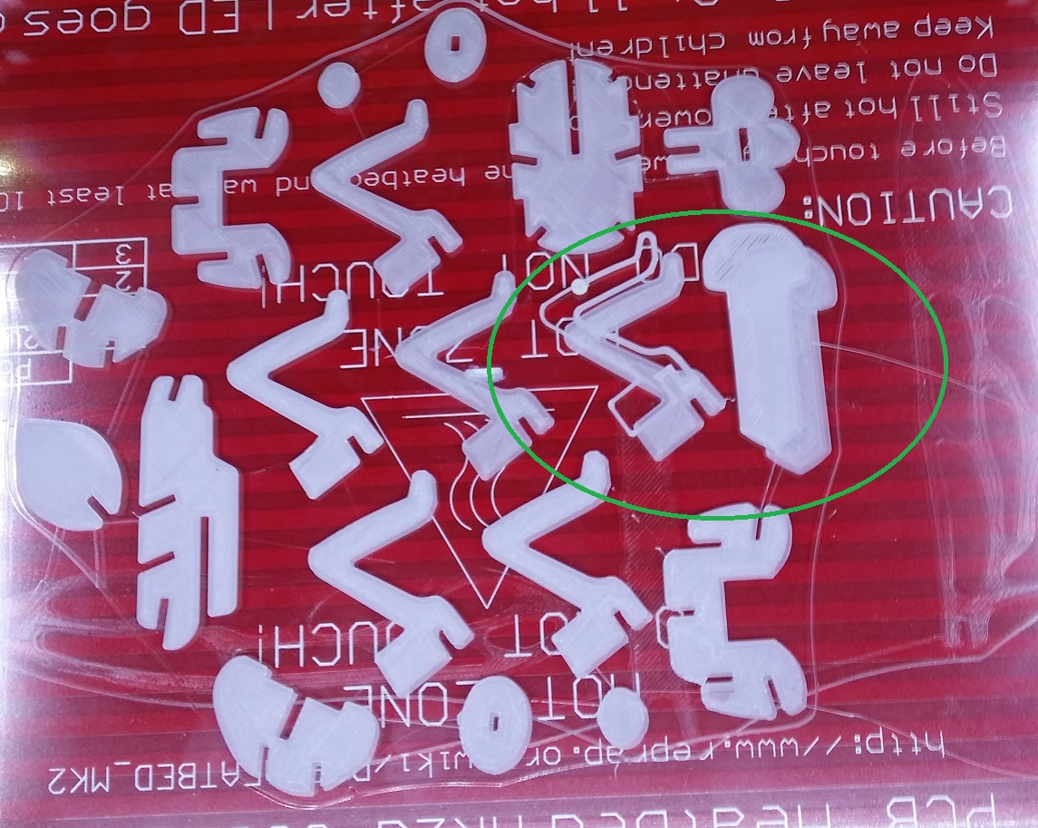

Еще одна проблема появилась.) Смещение печати. Не классический сдвиг слоев, а именно смещение. Сначала на ~2мм, затем где-то на сантиметр. Т. е. идет печать кучи мелких деталек, первые 2 слоя нормально, потом происходит сдвиг по осям XY и начинает печатать на новом месте. Пресловутый сапожок печатается хорошо. Фото прилагаю). Пока грешу на драйверы DRV8825. Может еще что?
Непрочитанное сообщение 3D-SPrinter » 22 июн 2018, 22:42
AndrK писал(а): ↑
22 июн 2018, 21:57
Типичный пропуск шагов. Если рельсы не закусывают и скорость не больше 100, то недостаточный ток на моторах X-Y. Либо самим драйверам не хватает питания от основного БП. Драйверы DRV8825 штука мутноватая (иногда), так что лучше заменить их на обычные А4988.
AndrK
Сообщения: 758
Поблагодарили: 63 раза
Непрочитанное сообщение AndrK » 22 июн 2018, 22:54
Ток по рекомендации настроен. Попробую поднять... Только что отпечатал одновременно 2 детали по 10см. каждая, все ОК. Правда слайсер другой. На картинке, последняя Cura. Второй раз печатал 15.04.06.
Непрочитанное сообщение 3D-SPrinter » 22 июн 2018, 22:57
AndrK писал(а): ↑
22 июн 2018, 22:54
Настройка тока по инструкции - штука относительная. В драйверах бывают установлены разные шунты (резисторы 0.1-0.2 Ом), которые могут сильно влиять на фактический ток на моторах. Так что нужно, всё же, методом тыка подбирать напряжение на переменнике (референсе), чтобы моторы не сильно грелись, и чтобы пропусков не было.
