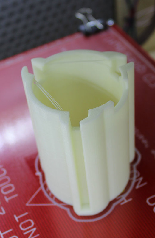

Непрочитанное сообщение Kaktus » 01 май 2018, 18:17
Попробовал относительно большую детальку с малой площадью сцепления напечатать - заодно и термокамеру обкатал. Заглушку перед этим печатал, край чуть приподняло, но сквозняк присутствовал. А так лак из поста выше радует - на горячую не оторвать, при 50 сама деталька отваливается.
Фотографировать натуральный пластик как-то не очень получается...

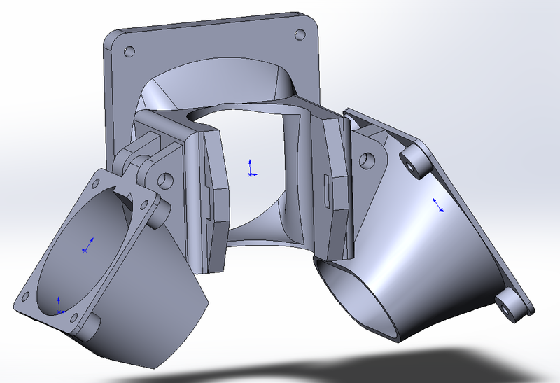

Непрочитанное сообщение uatap » 01 май 2018, 19:35
01 май 2018, 11:58
uatap писал(а): ↑
01 май 2018, 11:48
А это как раз решит вопрос с нагревом стола
Да, но тогда возможно на БП и обдуве хотэнда и детали визжать начнут? Впрочем, эксперимент покажет :D
Именно так :D
Поэтому на обдув хотэнда и детали ставятся вентиляторы 40х40, они значительно тише.
Я себе сделал детальки, полностью совместимые с оригинальными от Андрея.
То есть можно менять только обдув хотэнда, или только обдув детали. Или все сразу.
Единственный минус - пришлось уменьшить размер стола по Y, чтоб он вентилятором об переднюю стенку не бился.
А боковые получаются ни же планки крепления рельс и ничему не мешают.
P.S. Кстати, кажется эффективность охлажения радиатора получше стала.
Cooling 40mm.zip
(718.55 КБ) 295 скачиваний
Непрочитанное сообщение Kaktus » 01 май 2018, 20:00
По результатам эксперимента, вентиляторы обдува хотэнда и детали не сильно громко работают, основные два кулера все равно основной шум создают. Но уже терпимо.
Непрочитанное сообщение 3D-SPrinter » 01 май 2018, 20:02
uatap писал(а): ↑
01 май 2018, 19:35
Красивые модельки! :idea: Можно рекомендовать, как штатный тюнинг. :)

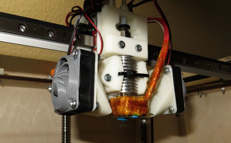

Непрочитанное сообщение Lenivo » 02 май 2018, 09:19
02 май 2018, 07:54
Вентилятором назад не пробовал развернуть? Чтоб сам ветряк под балку убрался? Если не лезет - стоит чуток доработать модель, перевернув центральный воздуходув и подкорректировать крепления боковых. У меня 40мм давно уж по такой схеме прицеплен, но вот боковушку только одну к нему прилепил, в основном хватает.
Мой обдув 2 на 40мм
Непрочитанное сообщение Alex Post » 02 май 2018, 10:02
А основной тоже 40? Или стандартная 30-ка?
Непрочитанное сообщение Lenivo » 02 май 2018, 15:27
Я на штатный повесил. И соответственно, там 30мм. Но мне хватает.
