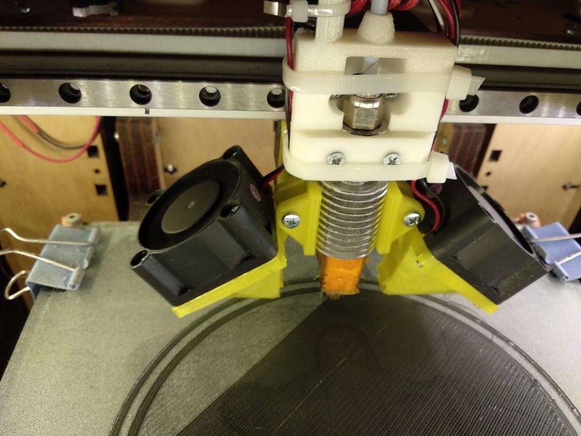

Спасибо за ответы, дело было в скоростях. Теперь все работает как и раньше, только в разы тише! По шуму, кстати, сравнимо с 40мм вентиляторами, которые я для обдува приколхозил:
Спойлер обдув 40мм шиворот-навыворот
И еще, в новом марлине некоторые старые параметры выброшены или переименованы, в том числе и массив HOMING_FEEDRATE - его там нет. Вместо него есть отдельные параметры HOMING_FEEDRATE_XY, HOMING_FEEDRATE_Z и HOMING_FEEDRATE_E.
