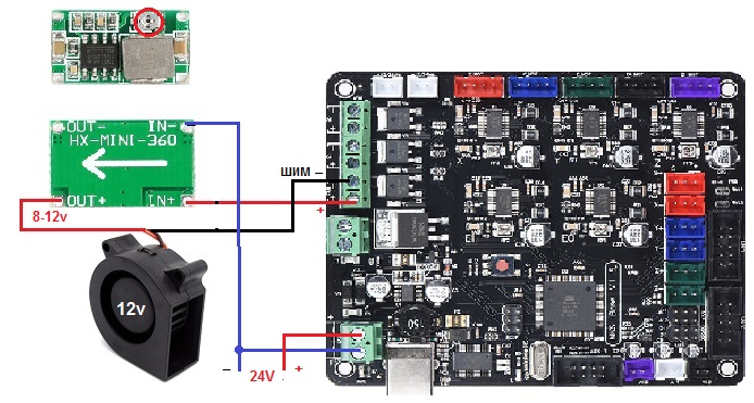

DC-DC работает по плюсу, с общим минусом, а ШИМ в плате работает по минусу, с общим плюсом.
Подключайте по этой схеме. В блоке DC-DC устанавливаем предельно допустимое напряжение 12 вольт, а ШИМ будет работать также, как и работал от платы.

Непрочитанное сообщение schs » 21 ноя 2018, 12:07
20 ноя 2018, 18:24
Скинь модель понижайки, которая ШИМ понимает. Я про такие не в курсе.
Я другое имел в виду.
Берём _обычную_ понижайку, без какого либо управления.
Выставляем на выходе 12V.
+12V с её выхода подаём _НАПРЯМУЮ_ на _ПЛЮСОВОЙ_ вывод вентилятора. НАПРЯМУЮ! Без RAMPS и.т.п.
минус(земля) вентилятора подключается штатно, через RAMPS.
Получаем работающий PWM на вентиляторе. Максимальное напряжение, при 100% заполнении, будет то, что выставили на понижайке.
Так же можно подключить и hotend, если не хочется менять в нём нагреватель.
А по понижайкам с PWM управлением - я использую такие - https://datasheet.lcsc.com/szlcsc/ChipL ... C25041.pdf
Но не в принтерах, в других проектах. Есть и другие, но этих чаще всего мне хватает.

Непрочитанное сообщение Alex Post » 21 ноя 2018, 13:33
schs писал(а): ↑
21 ноя 2018, 12:09
Не, ну с таким раскладом я согласен. Фактически, это получается что ДЦ-ДЦ стоит до регулирующего мосфета, просто это неочевидно, т.к. использует особенности схемотехники рампса. Единственное, что к нему нужно тянуть отдельную массу. Надо будет попробовать.

Непрочитанное сообщение schs » 21 ноя 2018, 15:26
21 ноя 2018, 13:33
Именно так. Достаточно часто, когда есть возможность разрывать землю, делают управление по ней, схемотехнически удобнее, не нужно отдельных драйверов верхнего плеча.
21 ноя 2018, 13:33
Проверено на кошках, ни одна не пострадала :-) Для DC-DC всё равно тянуть массу, в любом случае.
