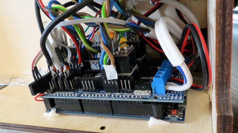

Подтверждаю! Не работала подача филамента, 8825, убрал, все ок.
У меня на всех драйверах стоит на 8825 и всё работает - проблема была не в фильтре, а в чем связанном но другом - например, контакта в соединительных колодках где-то не было.
Не буду утверждать на 100%, что дело не в контакте.. может быть конечно.. Просто я пробовал и перевтыкать, и другой ставил фильтр - одно и то же - ось Z вообще никак ни на что не реагировала. Ее шаговик не запитывался даже.

Я пробовал вместо 8825 на фильтр установить 4988, все заработало.
И пробовал убрать фильтр, тоже заработало. Ну и менять фильтр пробовал.
В общем странное это дело.
