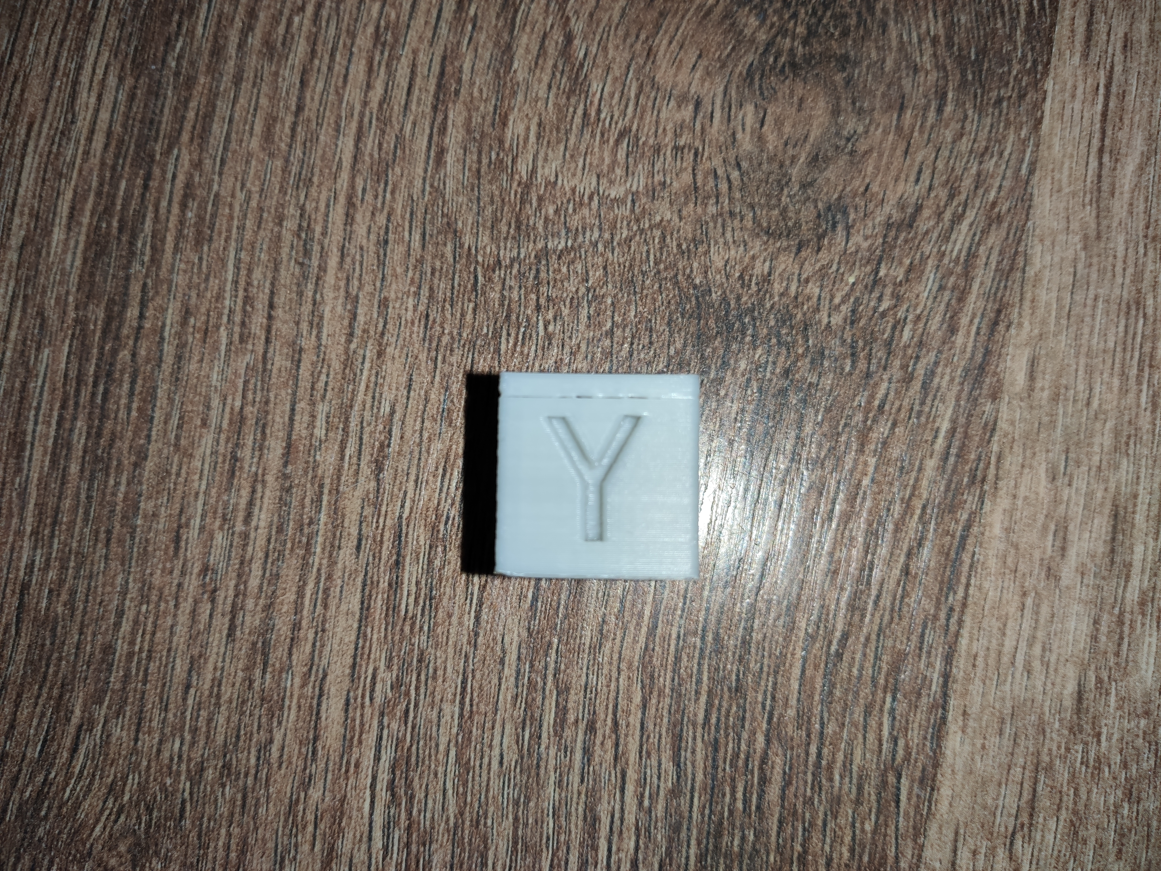

но это не мой случай )) если калибрую стол разогретый до 100гр то посередине впадина 0.3мм если на 60градусах то выпуклость 0.4 мм , не думаю что зеркало 4мм там может играть(
А первую печать всетаки добился правда результат плачевный
Я так понимаю первая проблема это пропуски шагов или ещё чето.
Вторая это не правильные настройки по оси Y так как кубик 1.9 мм по х и z 2.0 мм

Это как-то многовато, но на 0.2-0.3 мм стекло может деформироваться при нагреве. Это особенности стола 300х300. Настраивается на глаз в начале печати крутилками стола (чтобы первый слой был более-менее равномерный от центра к краям стола).
IIOJIYHO4HUK писал(а):
09 май 2020, 14:57
Да в общем-то нормально для первого раза! :idea:

вот решил проверить другой слайсер так как кура иногда раньше тоже подводила))
в итоге поставил опять кубик на печать специально ограничил скорость по Z но спустя несколько мин работы услышал непонятные звуки )) ось Z падала и стуки непонятные толи в моторе толи в гайке..

Скорее всего, драйвер перегревался и отключался кратковременно. Нужно на моторе ток уменьшить. В общем нужно подобрать такой ток, чтобы Z-мотор уверенно поднимал стол, но не перегревал драйвер.
Вообще, я уже не раз задумывался о том, что на 332-й шкаф надо ставить на Z большой 23-й мотор с внешним драйвером. Потому что NEMA17 справляется на пределе. Либо винт с шагом 4 мм.
