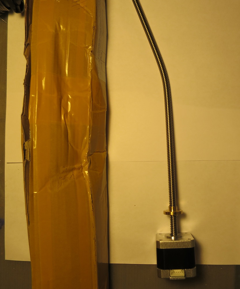

Может, мотор-винт - не очень хорошая идея? :roll:
Очень даже может быть! Сочувствую, не повезло.. :(
Хотя, у меня несколько десятков мотор-винтов нормальные пришли (т.е. совершенно прямые).
Но в общем-то и установка обычного винта с пружинной муфтой не возбраняется. Просто при заказе КИТа нужно уточнить, что нужна проставка под Z-мотор.
Re: Покупка КИТа СПринтера и ссылки на комплектующие
Непрочитанное сообщение Alex Post » 15 янв 2020, 18:59
aka писал(а): ↑
15 янв 2020, 18:12
А чего такие сомнения? Открываем спор, отсуживаем 100% суммы за плохую упаковку, заказываем еще раз, пока новый заказ идет - этот винт поровнять и использовать. С учетом люфта в гайке, пару десяток кривизны погоды не сделают.
В минусе - потерянное время, в плюсе - вполне годный мотор-винт.
Кстати, обычный винт тоже может таким же прийти.
Непрочитанное сообщение 3D-SPrinter » 15 янв 2020, 19:35
15 янв 2020, 18:59
Мне на фрезер 800-миллиметровые винты такие же гнутые пришли в раздавленной коробке.
Я даже спор не открывал, выпрямил более-менее и не парился. Работают они точно так же, просто некрасиво выглядят, когда "колбасятся" при вращении.
Но там они под станиной и за порталом, а для принтера гнутый винт - некрасиво, конечно.. Так что надо менять хотя бы из эстетических соображений.
Кстати, выпрямлять винт нужно в тисках, завернув в бумажку, постепенно. И когда он почти прямой будет, в тисках же сделать подкладки и аккуратно давануть его немного "наизнанку" до полного выпрямления. А если руками пробовать ровнять, то он получится непотребными S-образными волнами.

Гы. Выиграл спор за гнутый винт. 100% возврат денег. Винт выпрямил. Получилось на глаз почти ровно. Но гайка немного заедает. Но это не имеет значения, потому что винт для MINI, всё равно надо было лишнее отпилить, и гайка до изгиба не доезжает. Итого: хороший мотор с винтом бесплатно. Мотор-винт - хорошая идея :D
