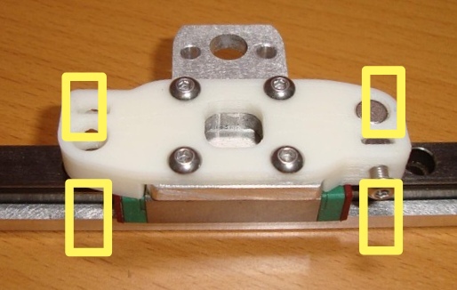

самый простой и действенный способ - магнитные прижимы на Х-балке. Они достаточно эффективны, если правильно настроены зазоры между магнитами и рельсом.
Магнитные прижимы, как мне показалось, дают волны на стенках печатаемых объектов. Если вручную двигать голову, то хорошо чувствуется нелинейность движения, при прохождение крепёжных отверстий на рельсе. Можно ли с этим как то бороться?
Бороться можно, но полностью победить нельзя. На модели PRO магниты малого диаметра установлены по диагонали и сдвинуты к краям рельса. Расстояние между магнитами делается 1.5 расстояния между дырьями в рельсе. Но до конца эффект "подёргивания" при перемещении каретки не лечится. Волна на печатаемых деталях может быть, но очень незначительная (надо сильно присматриваться).

3D-SPrinter, А если расположить магниты со стороны канавок по которым шарики ходят?
Думал над этим, но не пробовал. Потому что в этом случает перекос каретки получается неправильный. Если с одной стороны подтягивать, вторая сторона каретки будет люфтить и износ с одной стороны будет больше. Если диагонально прижимать, тоже нехорошо получается.
Но главное, что волнистость печати при обычном прижиме скорее виртуальная, чем реальная. Она есть, но если не присматриваться, не заметишь.

Непрочитанное сообщение Sat » 26 мар 2021, 10:50
26 мар 2021, 00:55
В общем согласен, что мало заметен этот эффект, но дело в другом: руки чешутся что нибудь натюнинговать в принтере :mrgreen:
Тоже думал про перекос, но предпологаю, что четыре магнита (по два с каждой стороны) должны равномерно прижимать каретку. На "Pro" версии, это проще реализовать будет.
Спойлер На фото, обозначил места установки магнитов
Да я же только ЗА! Попробуйте 4 магнита и расскажите, что получилось. :)
На мой взгляд, вроде, и двух магнитов вполне хватает.
