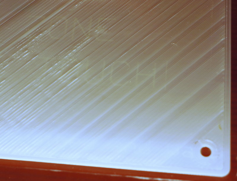

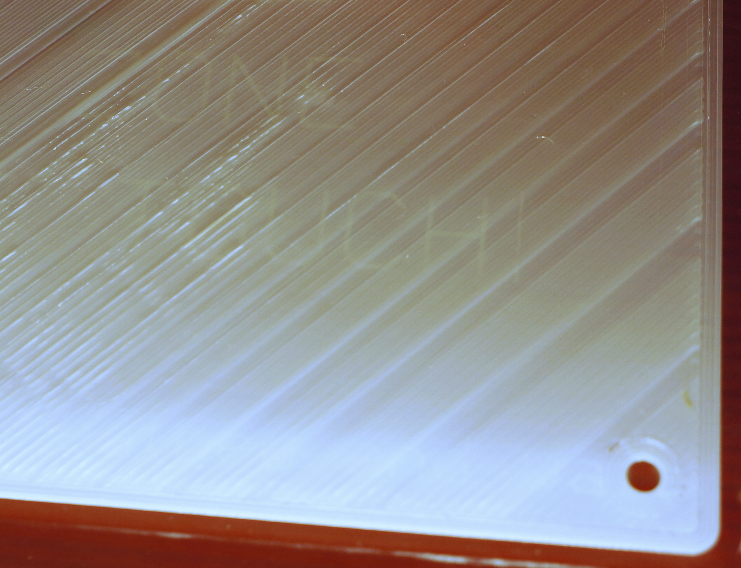

Вы были правы - прижим оказался слабоват, хотя я проверял, пытаясь тянуть рукой, но потом я увидел глазами, что иногда шестеренка прокручивается без движения прутка.
Еще я заметил, что при печати больших поверхностей, мотор экструдера крутится не постоянно, а с паузами, что создает полосатую поверхность.
Пока не понял с чем это связано? Есть настройки для этого?
На фото хорошо видно справа внизу, где идут тонкие полосы - экструдер делает паузу.
Самодельный 3D-SPrinter
Непрочитанное сообщение 3D-SPrinter » 31 май 2023, 20:21
Alxlm писал(а): ↑
31 май 2023, 18:27
Возможно, маловат ток на драйвере мотора экструдера. Регулируется подстроечником на драйвере. Для А4988 на подстроечнике должно быть 1В, для DRV8825 0.6-0.7В. Но в первую очередь нужно проверить проходимость хотенда, чаще всего в нём проблема, а не в экструдере.
