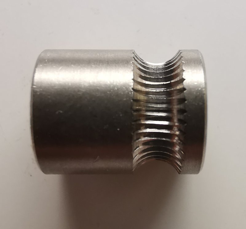

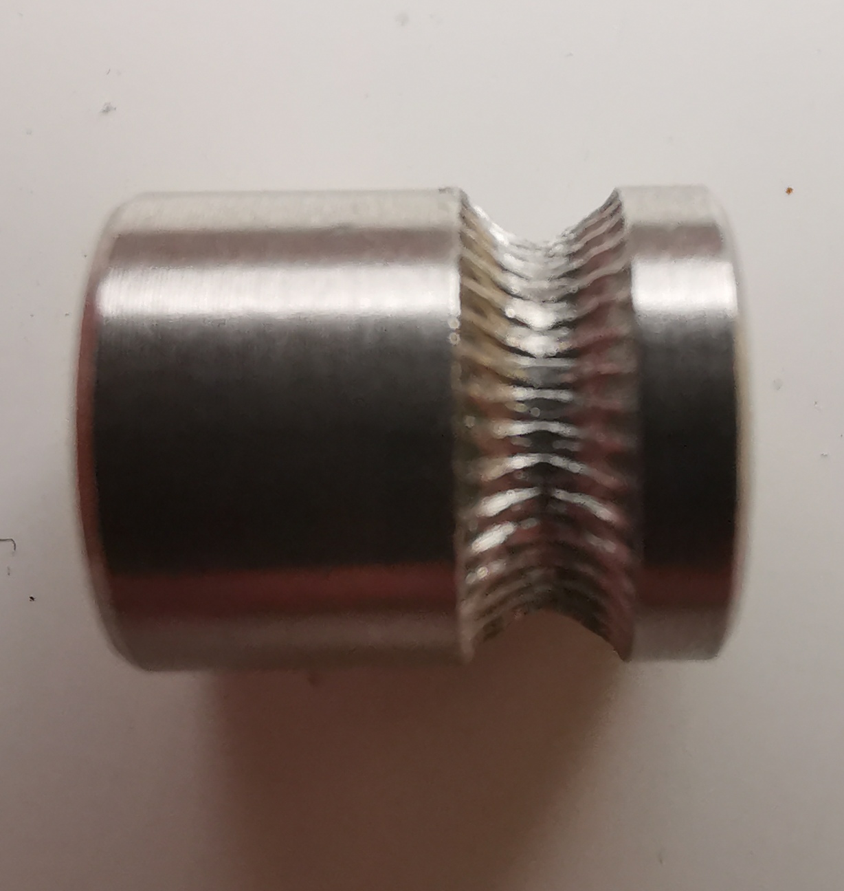

Рассказывал я тут недавно грустную историю про недоэкструзию. Из-за проскальзывания пластика в шестерне фидера.
Кое-как подобрал экземпляр позубастее, несколько выкинул на помойку, заказал у разных продавцов новых шестерёнок и сел ждать...
Сегодня пришла посылка, и её содержимое стало вполне себе откровением.
Встречайте первые образцы: шестерни от Mellow Store https://aliexpress.ru/item/32655181697.html
и 3D-Spring Store https://aliexpress.ru/item/32901082571.html Я бы сказал, что это прямо откровенный шлак.

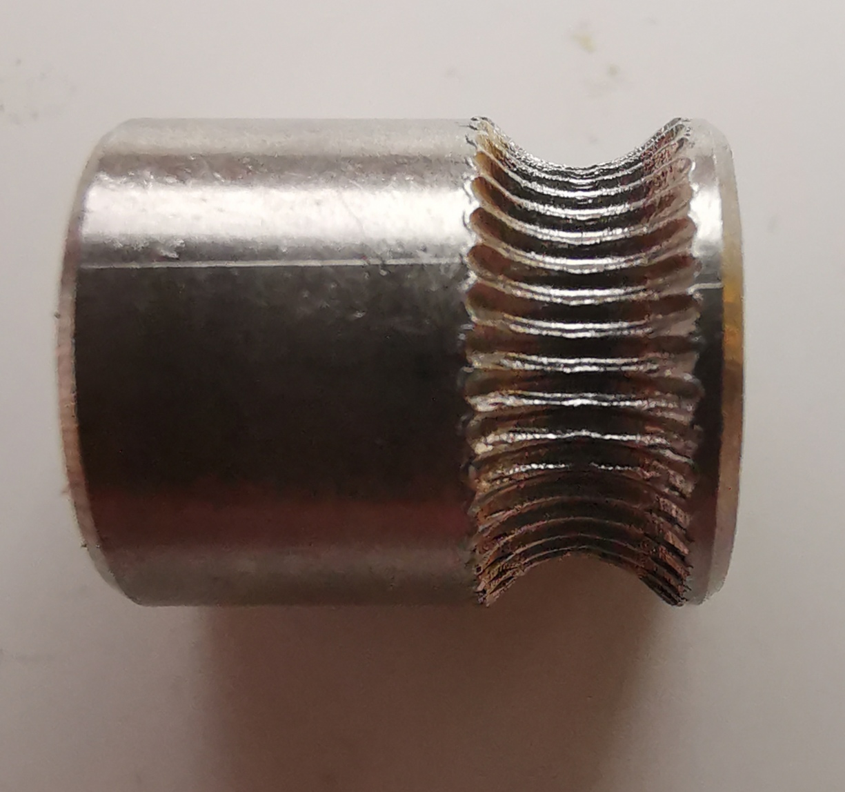

Следующая шестерня - от нашего любимого Большого дерева
Магазин BIG TREE TECH STORE
https://aliexpress.ru/item/32310850947.html Прямо небо и земля, чёткий и добротный профиль без откровенно лысых впадин, как у предыдущих.
Это похоже лучшие (а может и единственные? ) шестерни на Али, изготовленные накаткой.

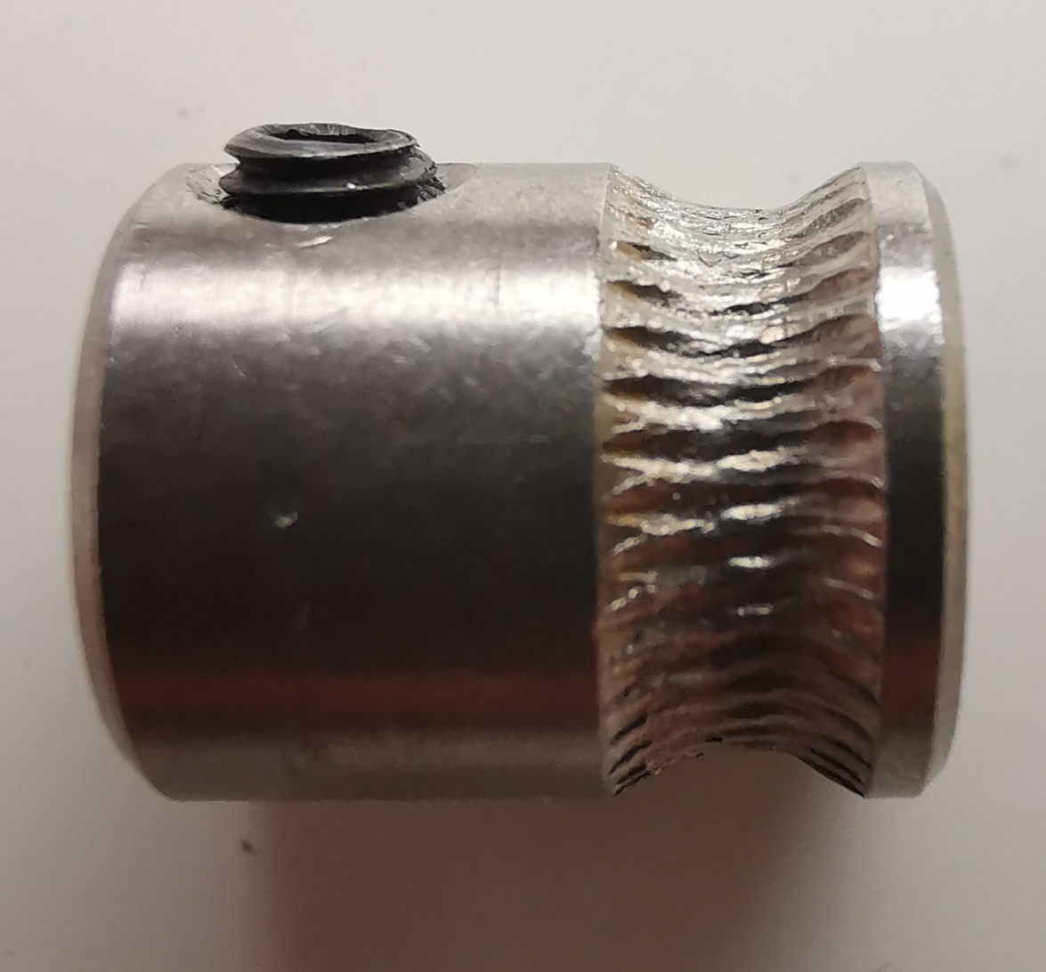

И, наконец, моя прелесссть: шестерня, нарезанная по-честному фрезой.
Магазин 5A Plus
https://aliexpress.ru/item/32296703817.html опция High precision, A. Взял три, на два Спринтера как раз хватит.
Магазин 5A Plus

Эта скорее всего будет работать
А вот эта действительно шлак.и 3D-Spring Store

Alex Post, к сожалению, все что были дрянные - перемешаны, какая из какого магазина - уже неизвестно. "Ногтевой" тест показал одинаковую непригодность обоих лотов.
Также отмечу, что все шестерни заказывал по две-пять штук, в одной партии от одного продавца - все одинаково плохи или одинаково хороши.
