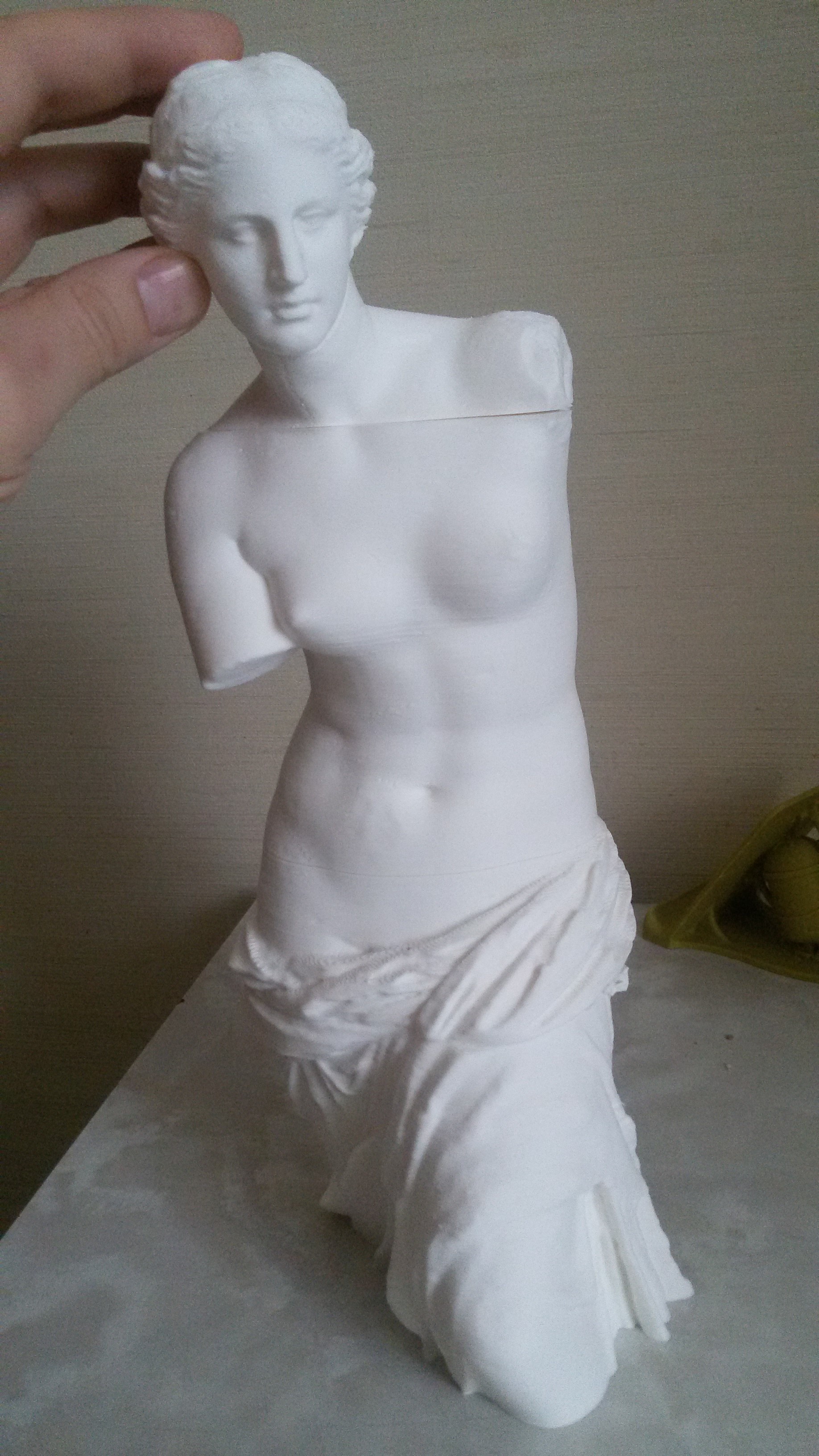

Голова Венеры, Материал PLA "Белоснежка" (FDplast), сопло 0.8мм, слой 0,2мм. Температура сопла 190, скорость 50мм/сек.

Да, печать получилась хорошая. Механика принтера работает без нареканий и слайсер настроен правильно под конкретный пластик, отсюда и результат. Хотенд обычный, просто сменил сопло на 0,8мм. Один вечерок попечатал пробники подберая параметры печати и получил чистеньку печать.

Напечатал ещё 3 элемента. Плечи с шеей слой 0.2мм, Туловище и ноги слоем 0.4мм. Сопло 0.8мм. На фото детали между собой держутся только силой гравитации , ещё не клеил. Если кто подскажет каким клеем можно склеить PLA и сколько весит пустая килограммовая катушка от FDplast для определения остатка веса пластика на катушке, буду очень признателен.

Пустая катушка весит 194 грамма (килограммовая). ПЛА не знаю, чем клеить. Вот этим клеем пробовал https://images.vfl.ru/ii/1509835352/12b ... 283998.jpg , вроде нормально получилось. А вообще, красиво у вас получается, масштабно.
