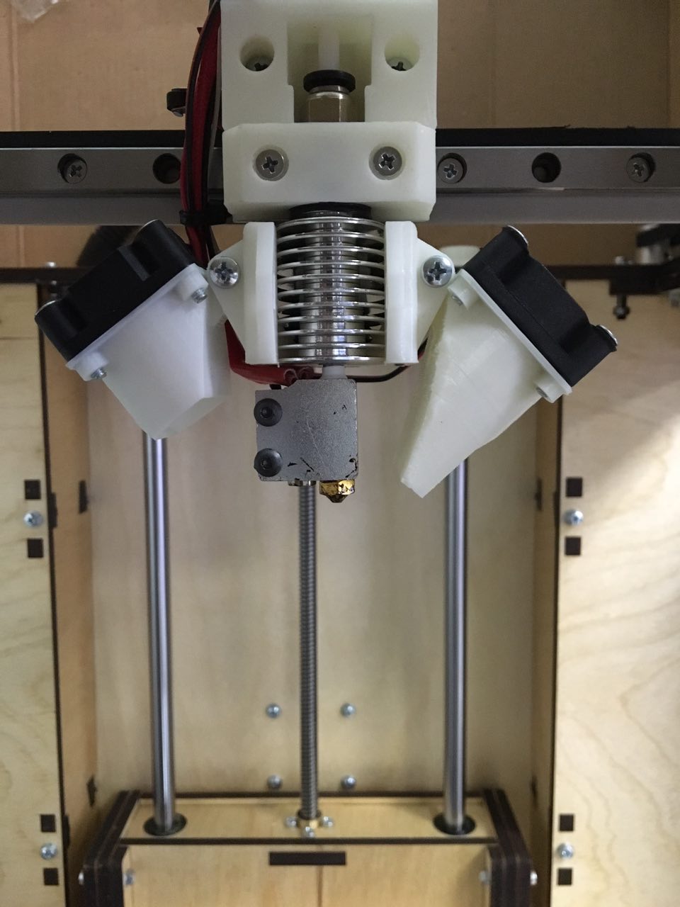

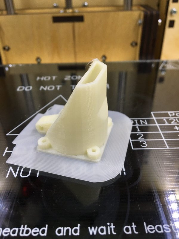

Воздуховоды обдува RAMPS 1.4
Автор AKDZG. Скачать модель
Закруглённый. Печатается без поддержек. Автор shcaf. Скачать модель.

Непрочитанное сообщение AKDZG » 11 май 2016, 07:22
Модифицированный обдув детали. Автор dimakein. Скачать модель.

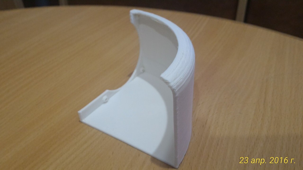

Непрочитанное сообщение 3D-SPrinter » 14 май 2016, 17:31

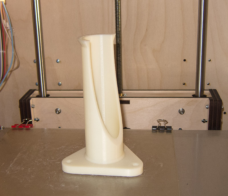

Доехали до меня наконец-то килограммовые катушки "свежего воздуха" (АБС ФДпласт). Катушки какие-то дурацкие - маленькие, толстые, и в середине у них полно пустого места. В связи с этим нарисовался новый спец-кронштейн https://cloud.mail.ru/public/dWNU/QsDPziGug . :)

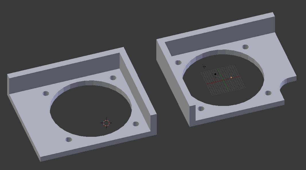

Нарисовал крепление вентиляторов 40х40 в каналы для охлаждения мотора Х, У и Z. Предлагается клеить на клей

Avton
Сообщения: 222
Имя: Игорь
Непрочитанное сообщение Avton » 16 май 2016, 17:02
Ждем воплощения в пластике и с фотками уже установленных
Отправлено с моего SM-N9005 через Tapatalk
Непрочитанное сообщение 3D-SPrinter » 16 май 2016, 17:09
А на левом-то где вырез для проводов? ;)
shcaf
Сообщения: 120
Откуда: Щекино Тульская обл.
Непрочитанное сообщение shcaf » 16 май 2016, 17:47
3D-SPrinter писал(а): А на левом-то где вырез для проводов? ;)
Вот точно, забыл что там тоже есть) ну можно в куре отразить модель) завтра исправлю
shcaf
Сообщения: 120
Непрочитанное сообщение shcaf » 17 май 2016, 08:44
Исправил
VentXY.rar
(14.83 КБ) 1211 скачиваний

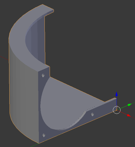

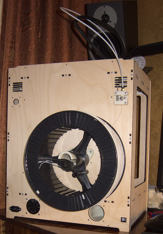

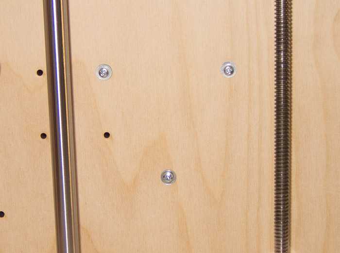

Непрочитанное сообщение AKDZG » 21 май 2016, 15:56

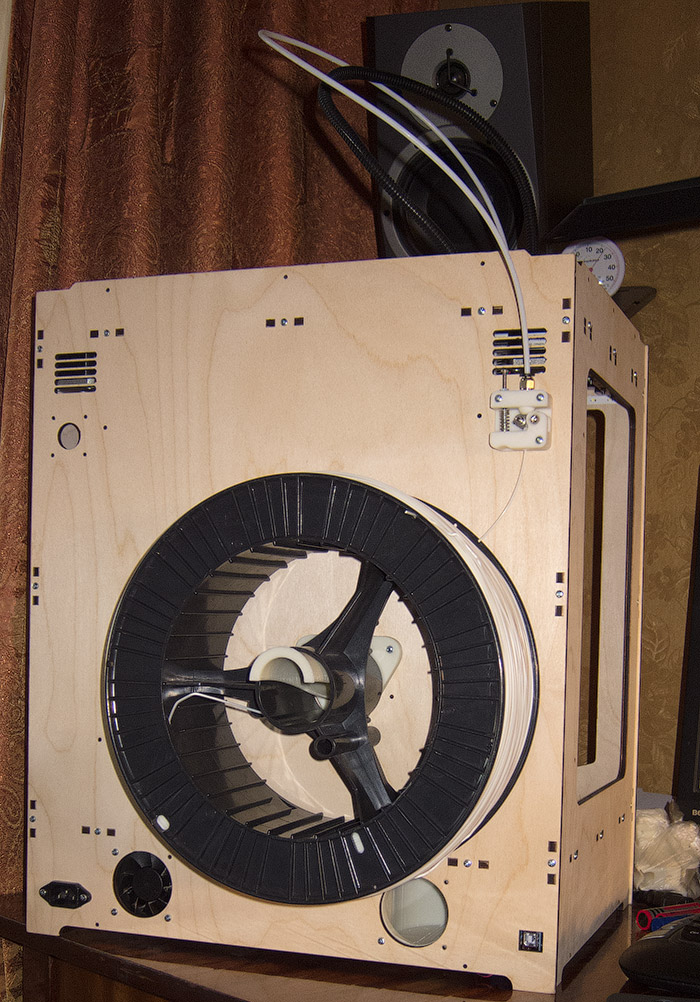

Держатель 2,5 кг катушки (D300, h105, d54). По длине получился с запасом.
Катушка300mm.zip
(18.86 КБ) 1388 скачиваний
Использовал одно существующее отверстие.
Воздуховоды 233 не перекрыты. Нить входит в экструдер достаточно ровно.
Один минус - катушка плохо скользит по держателю. Видимо для таких катушек нужно делать держатель на подшипниках.
Avton
Сообщения: 222
Имя: Игорь
Непрочитанное сообщение Avton » 21 май 2016, 16:01
Это не катушка, это монстр какой то…
Serujio
Сообщения: 47
Зарегистрирован: 19 фев 2016, 20:34
Непрочитанное сообщение Serujio » 21 май 2016, 20:15
Avton писал(а): Это не катушка, это монстр какой то…
Реально похоже на барабан стиральной машины. Подшипники маст хэв.
