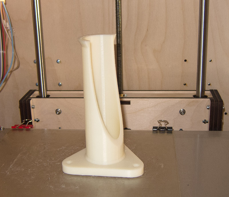

Держатель 2,5 кг катушки (D300, h105, d54). По длине получился с запасом.
Катушка300mm.zip
(18.86 КБ) 1583 скачивания

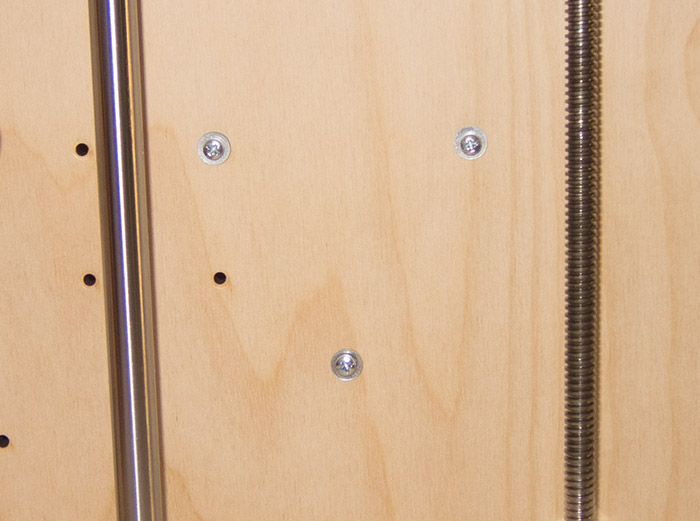

Использовал одно существующее отверстие.
Воздуховоды 233 не перекрыты. Нить входит в экструдер достаточно ровно.
Один минус - катушка плохо скользит по держателю. Видимо для таких катушек нужно делать держатель на подшипниках.
Добавлено: 21 май 2016, 16:01
Avton
Это не катушка, это монстр какой то…
Отправлено с моего SM-N9005 через Tapatalk
Добавлено: 21 май 2016, 20:15
Serujio
Avton писал(а): Это не катушка, это монстр какой то…
Реально похоже на барабан стиральной машины. Подшипники маст хэв.
