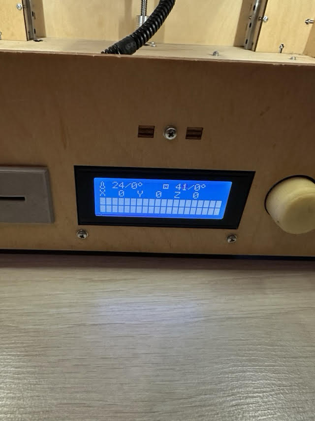

И тут появился неожиданный момент: что-то у разъемами? Все передернул, все пошевелил...
Что могло пойти не так? За это время уже призабыл, что и как собиралось.
Подскажите, куда капнуть с этой проблемкой? Разбирать экран?

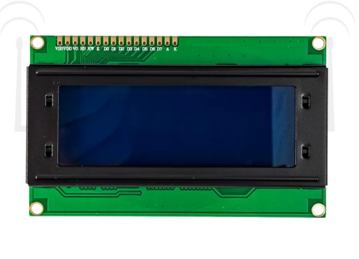

Честно говоря, тоже не помню, что там на экране должно быть. Подозреваю, что слетела прошивка в ардуинке. Найти ту прошивку вряд ли смогу, но попробую. Как этот принтер назывался? Так же, возможно, сдох сам экранчик. Можно заказать его на алишке https://aliexpress.ru/item/100500852330 ... 5551745260 .

Отчетик.
Не хотелось ждать месяц плату с экраном с Али. В итоге нашел на озоне отдельно LCD экраны. Да еще и за пол цены от всей платы.
Пришла за 2 дня. Перепаял 16 пинов и все заработало!
