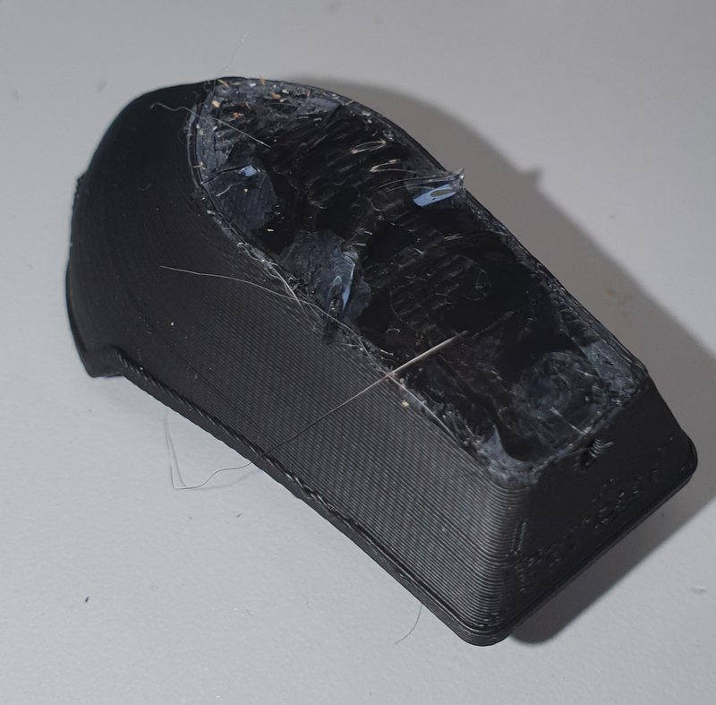

Из своего опыта ( правда совсем небольшого) - собрал 3D-SPrinter PRO Techno и перед первой печатью обработал стекло раствором энтеродеза. Кстати, если в видео по сборке рекомедуется разводить пакет на 0,25л водки, то в темах писали и про пакет на 0,5л водки, и про пакет на 0,5л спирта...Я развел пакет ( 5 грамм) на 0,5л спирта ( спирт из 5л канистры , говорили технический, но люди разводили, пробовали, все живы- сам видел). После первой печати пластиком ABC деталь достаточно легко рукой отделилась от стола, но все последующие печати- только при помощи ножа! Мыл стекло мылом, обезжиривал, пробовал с другими пластиками ( PLA, PETG), результат один- нож в руки и вперед! Купил дистиллированной воды и стал разбавлять раствор... При смешивании 0,5л раствора с 0,5л дистиллированной воды стало получаться- после остывания стола до 40-50 градусов деталь спокойно снимается рукой.

У меня так получалось- при добавлении воды клейкость снижалась! А то где-то на 7-8 печати ( когда еще воду не добавлял) словил такую же картину, как на фото выше- деталь отделилась только с куском стекла.
