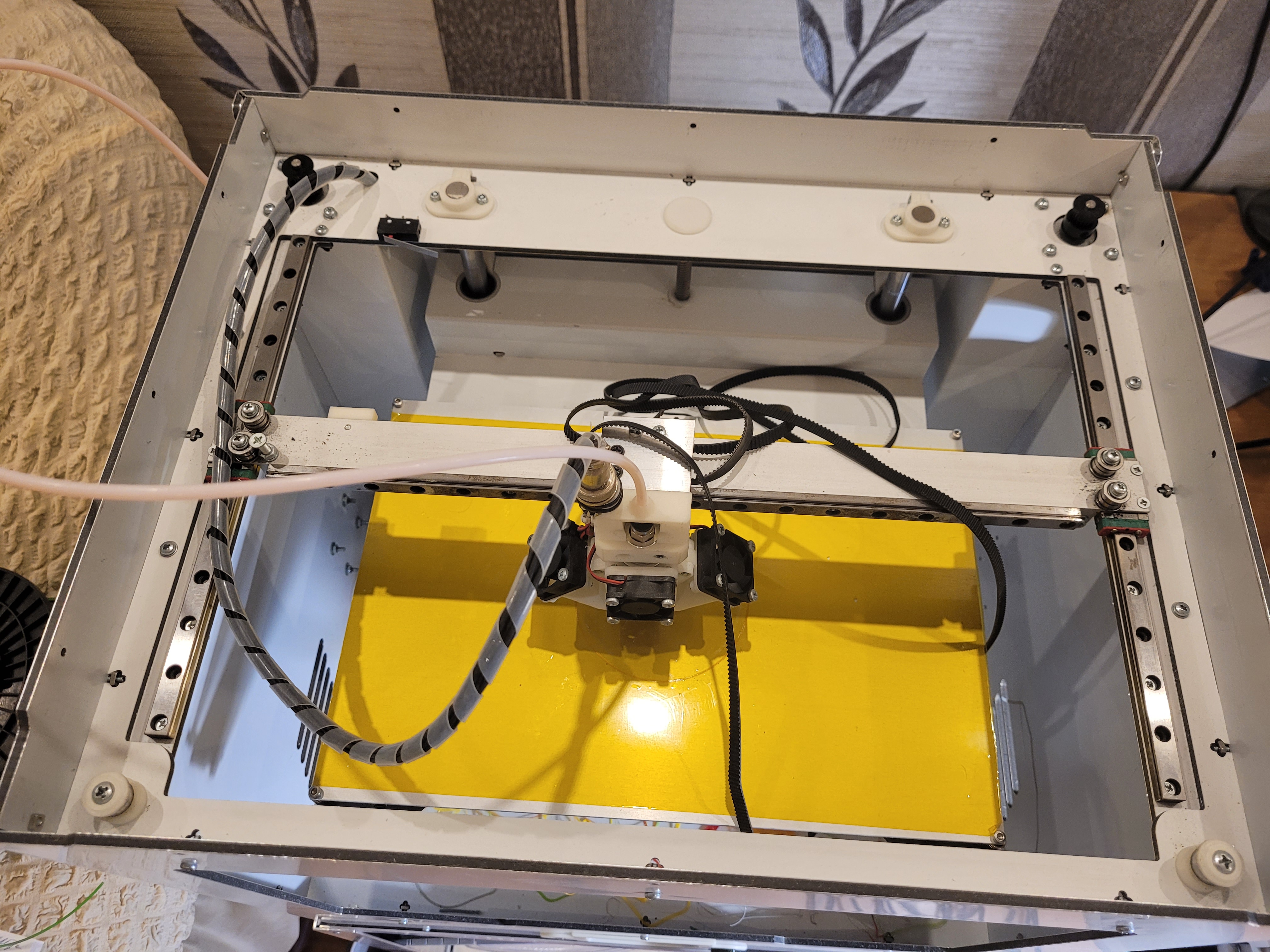

Непрочитанное сообщение dmvy » 05 апр 2023, 19:03
попробовал этот же тест на принтере 200х200. значительно лучше! все же балка на люфте рельс гнется.
dmvy
Сообщения: 5
Зарегистрирован: 17 янв 2020, 17:30
Re: Расслоение при круговом движении H-Bot
Непрочитанное сообщение dmvy » 05 апр 2023, 19:21
а решение видимо в этом:

dmvy писал(а):
05 апр 2023, 19:03
При люфте в рельсах сначала дикий воблинг получается, потом всё остальное. Кора имеет смысл при области печати больше 300 по Х, на меньших размерах никаких видимых преимуществ не даёт. Так что всякие расслоения это чаще всего неправильная геометрия кинематики (Х-рельс НЕперпендикулярен Y-рельсам).

проблема как раз на 200х300. геометрия не доставляет проблем с прочностью, когда при движении по часовой стрелке и против часовой стрелки на круглых деталях возникают зазор 0.5мм. здесь именно, что в одном движении изгиб вниз, в другом движении изгиб вверх. вот и зазор. на 200х200 такого не замечено.
