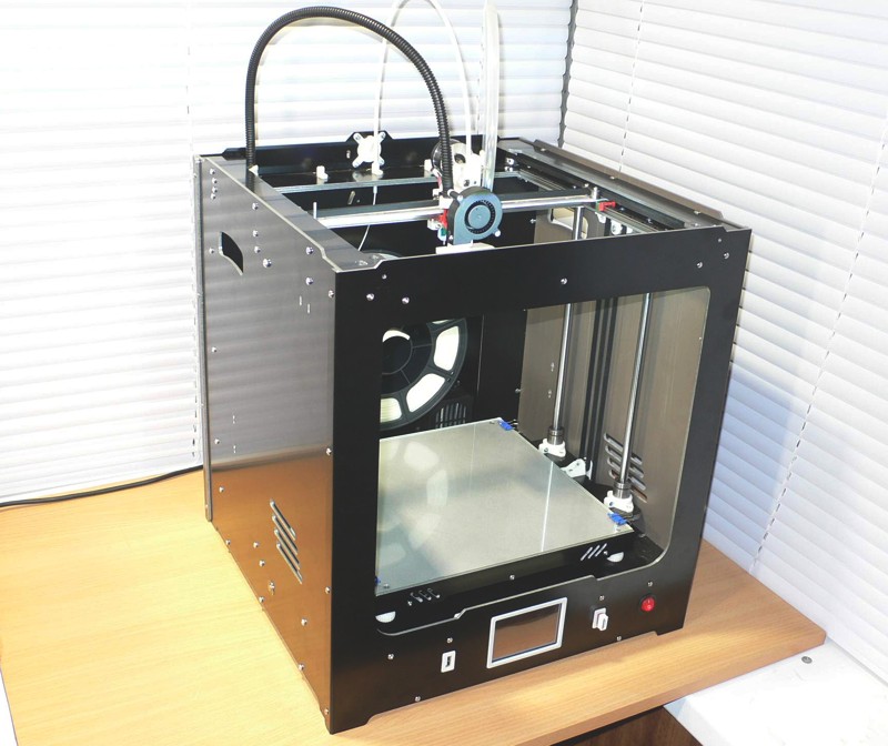

3D-SPrinter PRO-2 это быстрый, тихий, надёжный и ремонтопригодный принтер профессионального уровня с областью печати 260х260х260 мм.
Принтер собран из недорогих стандартных комплектующих, конструкция принтера максимально оптимизирована за 8 лет развития проекта.
Краткие ТТХ 3D-SPrinter PRO-2 :
- Лёгкий и прочный закрытый корпус из алюминиевого композита с катушкой филамента внутри
- Пассивная термокамера с термоконтролем и возможностью доработки до активной термокамеры
- Максимально облегченная, быстрая и тихая кинематика H-Bot на рельсах MGN9H с возможностью переоборудования в Core-XY
- Облегченный директ-экструдер K3D Minifeeder с мотором NEMA14 (отлично справляется с любыми стандартными филаментами)
- Различные термобарьеры, хитблоки, нагреватели и сопла для работы с любыми материалами (всё с хвостовиком 7 мм, что влазит в радиатор CR-10)
- Внешнее охлаждение холодным воздухом радиатора хотенда и мотора экструдера (полезно при повышенной температуре в термокамере)
- Мощный обдув турбинкой 5015 для успешной печати сложных навесов и мостов
- Оригинальная конструкция основания стола на четырёх валах диаметром 10 мм с синхронизированным подвесом на ремнях (победа над воблингом)
- Алюминиевый стол с силиконовой грелкой на 220 вольт под обычное стекло, либо магнитную пластину (нагрев до 110 градусов за 2.5 минуты)
- Современная 32-битная электроника на Ваш выбор - Lerdge-Z, MKS Eagle / Robin Nano v3 с прошивкой SHUI, MKS SKIPR с прошивкой Klipper и экраном PI-TS35
- Область печати (XYZ) 260х260х260 мм.
- Внешние размеры (XYZ) без колпака 400х405х445 мм, с колпаком 400х405х605, вес 11.6 кг.
- Корпус из фрезерованного алюминиевого композита с возможностью создания термокамеры.
- Скоростная кинематика H-Bot на рельсах MGN9H с возможностью переоборудования в CORE-XY.
- Система подачи пластика - облегченный директ-экструдер K3D Minifeeder, либо боуден-экструдер МК-8
- Максимально облегченная "голова" с внешним охлаждением на алюминиевом портале
- Очень низкая шумность для H-Bot (с моторами 17HS4023 на XY).
- Быстрая, современная 32-битная электроника на выбор (Lerdge-Z, MKS Robin Nano v3 с прошивкой SHUI, MKS SKIPR с прошивкой Klipper и экраном PI-TS35)
- Подогреваемый стол из алюминия с силиконовой грелкой 220V 250-500W (нагрев до 110 гр. за 2.5 минуты).

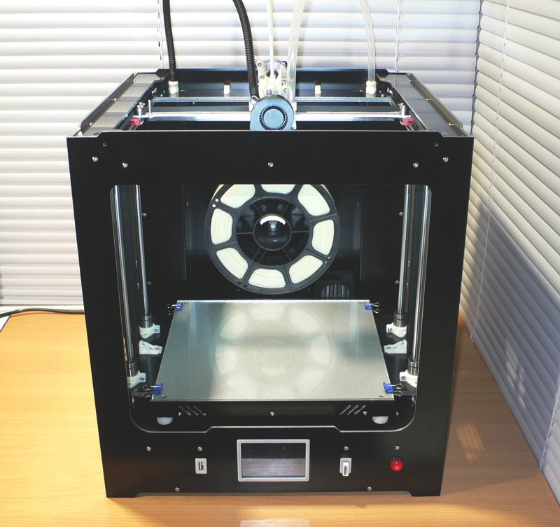

Рекомендации по сборке те же, что и для предыдущих моделей PRO и Universal-2626. Видео по ремням стола https://www.youtube.com/watch?v=3XDO3fV0eS8 , НО прошу учесть, что на PRO-2 высота печати по Z увеличилась до 260 мм, и ремни стали длиннее примерно на 100 мм.
Основные изменения в новой модели - установка стола на четыре вала. Все четыре линейных подшипника быть установлены на одной высоте 26 мм от нижнего среза подшипника до плоскости стола. Для удобства установки подшипников в комплекте пластиковых деталей КИТа есть кольцо высотой 6 мм. Высота пластиковых фланцев 10 мм. Таким образом, на подшипник одевается кольцо, два фланца, после чего верхний фланец затягивается.
По отдельным узлам типа директа / термостата всё уже написано в ветке тюнинга viewtopic.php?f=25&t=1296#p61757 .
По компоновке подвала принтера, думаю, и так всё понятно.
