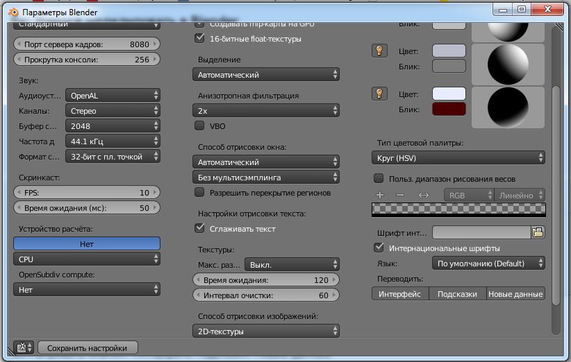

Re: Учимся моделировать в Blender
Как русифицировать:
Файл - Параметры - Система
Справа внизу поставить галку "Интернациональные шрифты"
активировать кнопки: Интерфейс Подсказки Новые данные
Сохранить настройки
Сохранить настройки
