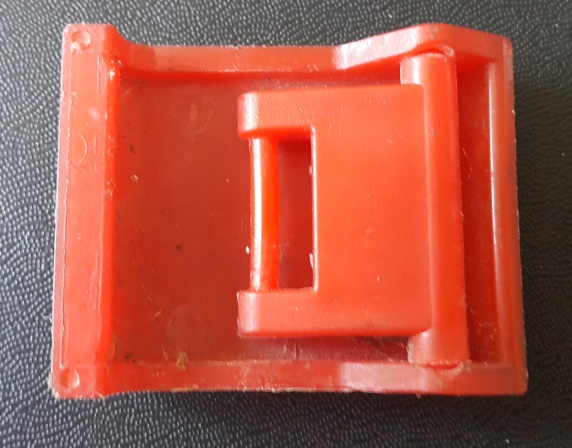

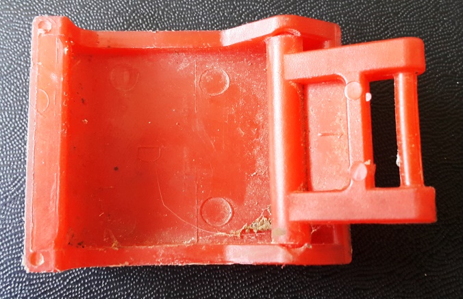

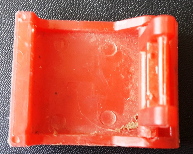

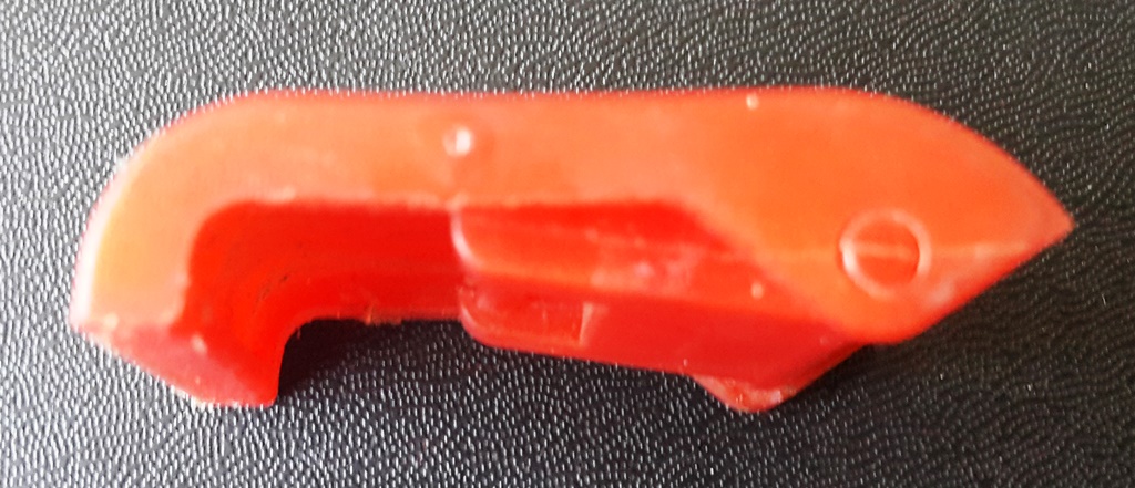

Всем привет! Пару месяцев как купил 3д принтер, установил Куру. Но как понял, что это не все и долго думая установил и Солидворкс, в котором пока ни бум-бум.

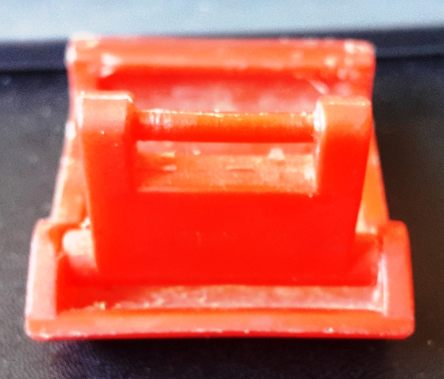

Брат принес и просит сделать ему такую защелку для ящика от какого то инструмента (то ли дрели, то ли...)
Так вот.. прошу помощи и совет с чего начинать весь этот процесс моделирования???
Хватит ли для этого Солидворкса или есть по-проще ???
На фото защелки видно, что петля там сразу влита и руками ее отдельно не вытянуть и не вставить - скорее всего так была изготовлена сразу
и получиться ли так сделать на 3д принтере защелка + петля ?
Заранее всем спасибо!

Добро пожаловать в реальный мир :) 2/3 клиентов, что мне звонят, тоже считают, что сделать какую то фигульку по сломанному образцу или вообще по фотографии - это плёвое дело. И очень удивляются, когда я их посылаю... к конструктору (моделисту, разработчику, волшебнику - какое слово больше нравится, то и используем). Почему то все думают, что 3Д принтер это такой высокоинтеллектуальный аппарат, что сам себе рисует 3Д модели и сам их печатает. Видно, СМИ стараются. Но это все лирика, перейдем к делу.
С первого взгляда - это как минимум две запчасти. Вынуть одну из другой сложно, но можно, причем защелкивается она туда гораздо легче, чем достается. Видны даже "напрявляющие" желобки, по которым ее вставили. Нужны обе или одна какая то? Скорее одна ;)
Далее: самое простое в освоении это tinkercad.com Даже при отсутствии навыков, но при наличии желания и некоторой усидчивости там можно замоделить любую из этих деталек за пару часов.
Солид, конечно, штука "солидная" и профессиональная. Можно и в нем сделать. Но явно не за пару часов. Пару дней для начала поизучать придется, хотя бы.
Можно пойти третьим путем и поискать готовую модель. Например, на thingiverse.com Там похожие защелки периодически пробегают. Может и точно такая же встретится. Но это желательно знать от чего она, чтоб сузить зону поиска. Там по слову latch (защелка) чего только не вылазит.

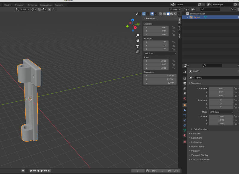

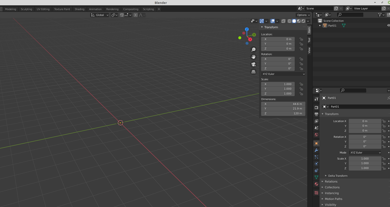

Спасибо за помощь. Тоже думал про сверло, но хочется иметь уже готовую модель для печати. Пробовал сам отредактировать эти модели через Blender, но при открытии модели она почему то не отображается (видимо что то с масштабом изображения). Так же пробовал отредактировать через Fusion 360, но там не смог выделить отверстие, выделяется полностью вся деталь. Скажите пожалуйста какой программой Вы пользовались для редактирования stl?
Последний раз редактировалось beowulf0208 12 апр 2021, 12:47, всего редактировалось 1 раз.
Re: Помощь с небольшими доработками STL
Непрочитанное сообщение Avtonomys » 12 апр 2021, 12:26
beowulf0208 писал(а): ↑
12 апр 2021, 12:13

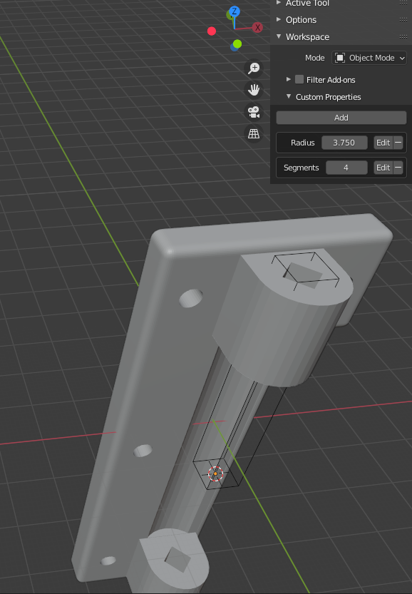

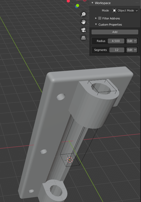

Пробовал сам отредактировать эти модели через Blender, но при открытии модели она почему то не отображается (видимо чтото с масштабом изображения).
она у вас не по центру сцены (25000 единиц от центра сцены))), A (выделить все). или просто нажать в Outliner (Part01..) > Правый клик мыши в пустом месте сцены > O > O > Alt+G

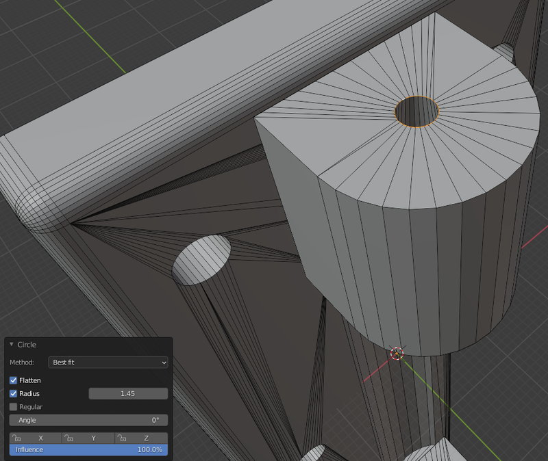

Tab для перехода в режим редактирования
можно убрать избыточные ребра - A (выделить все) > Alt+J (сделать из треугольников квады). чисто для удобства.
делаем отверстия отверстием (он все может сделать круглым, даже если оно квадратное) с нужным радиусом - выделяем лупы отверстий, правый клик мыши > looptools > Сirle (ставим галку Radius, вводим радиус. в настройках нужно включить аддон looptools). все.

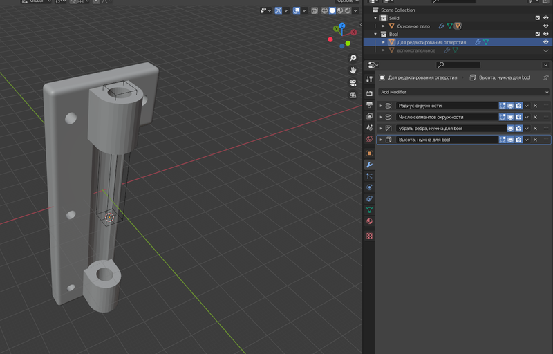

Непрочитанное сообщение Avtonomys » 12 апр 2021, 14:36
ну или через генерацию цилиндра и bool))

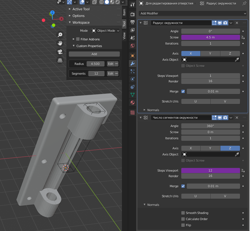

Непрочитанное сообщение Avtonomys » 12 апр 2021, 16:50

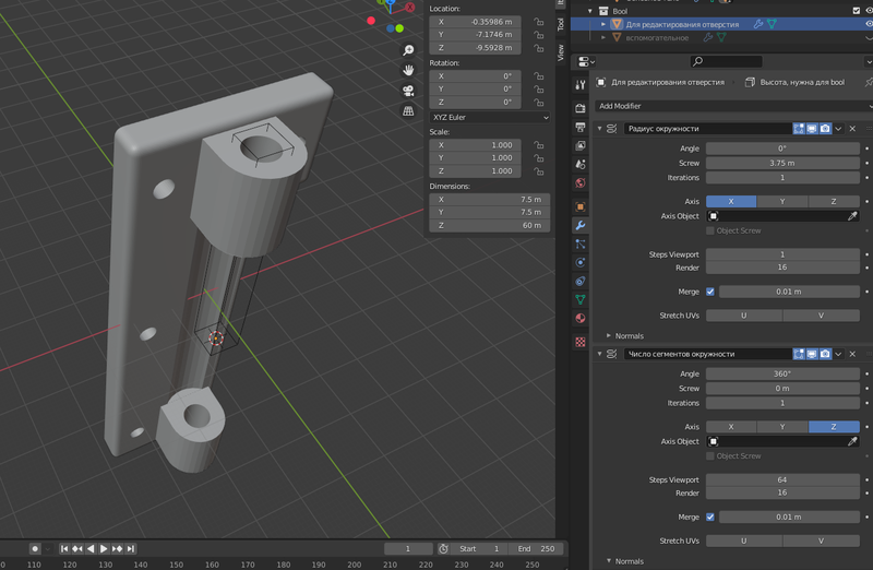

и для задротов. модификаторы правятся через специальные переменные и Драйверы (фиолетовый):
:lol: :lol: :lol:

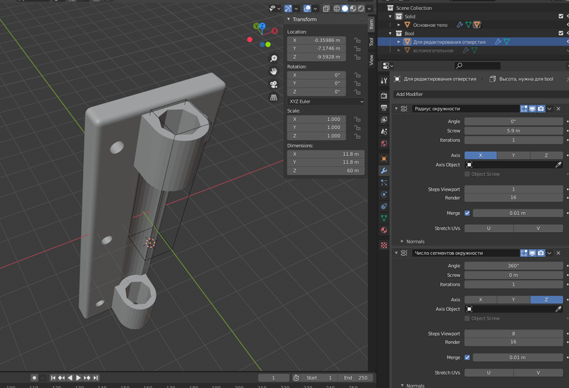

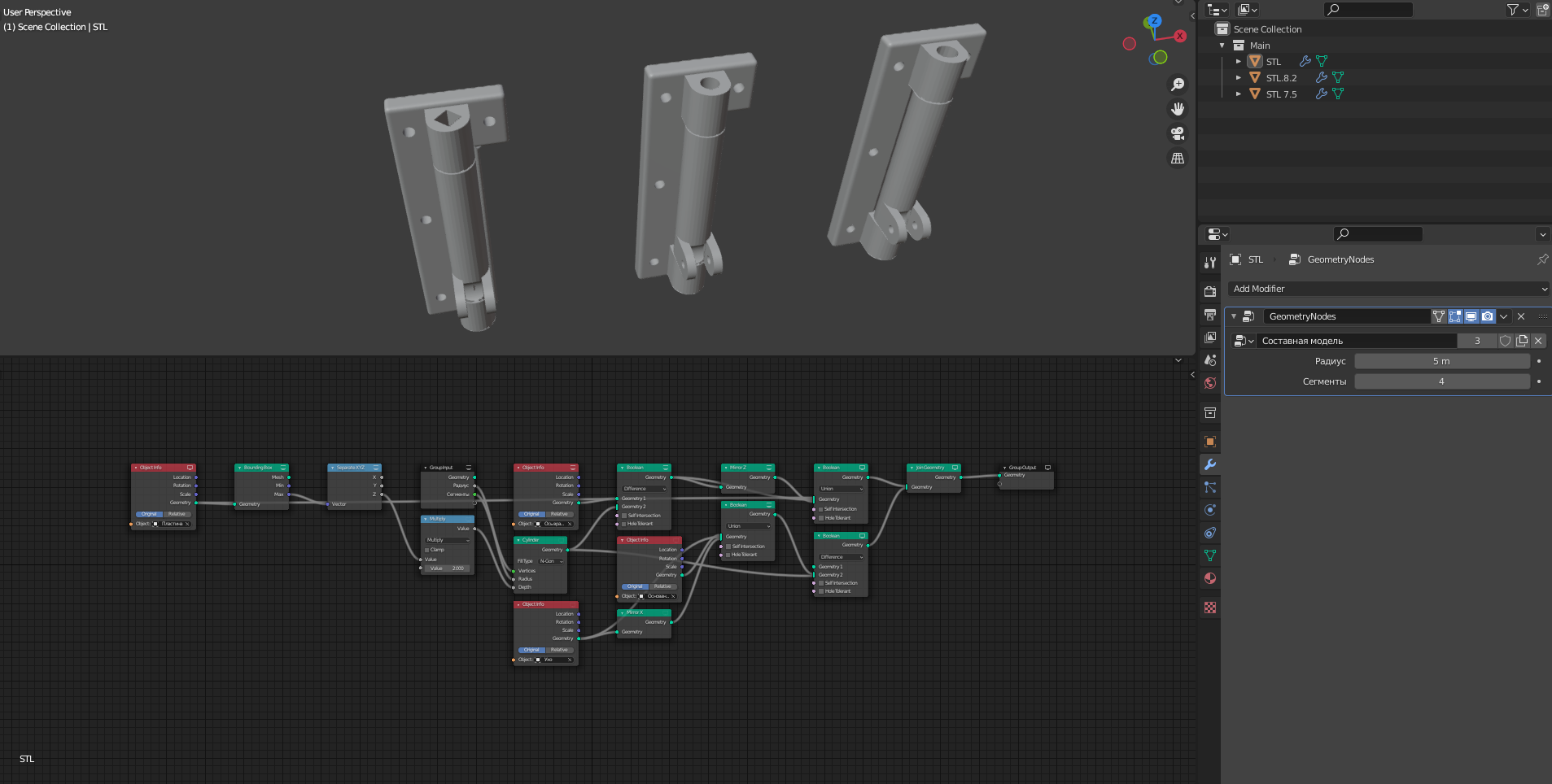

Непрочитанное сообщение Avtonomys » 15 июн 2021, 16:23
Тоже самое только через geometry nodes :lol: отверстие правится через параметры в модификаторе geometry nodes, blender 2.93.
папка с mesh скрыта, в outliner только уже готовые модели...
ЗС. делать было нефиго :lol:
