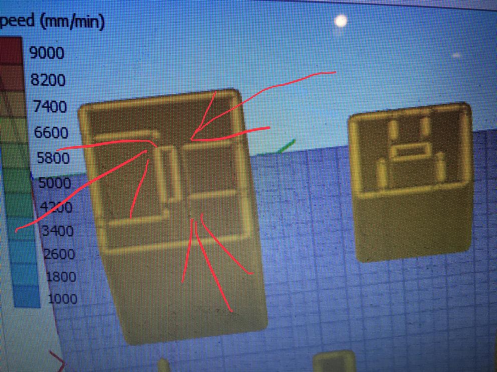

Здравствуйте
После нарезки в Simplify, принтер проходит некоторые участки по два раза. Либо получаются разрывы. Прошу помочь доработать до нормального
g-coda. Можно не бесплатно, и потом на постоянной основе.

Разрывы - это скорее всего слишком тонкие стенки, куда слайсер не может уместить ни одной нитки пластика. Два прохода - аналогично, стенка толще одного прохода. Вообще, напечатать стенку ровно в один проход - это нужно хорошо над моделью потрудиться. Да к тому же еще и не каждый слайсер это умеет делать. Кура вот- не умеет. Всегда в два прохода лепит. Разве что в режиме вазы только в один проход. Симпли - вроде умеет, но это не точно.

В режиме вазы печатали норм. Цельные модели с заполнением- норм. А вот такая модель со стенками в один проход- никак. А есть где-то возможность вручную задать конфигурацию движения сопла на слое? Замучился. Вроде задача плёвая. Затык какой-то

умеет, но делает она это криво (линия помечается как крышка/дно, а не ограждение...). можно толщину нитки в разных местах задать вручную....
prusa-slicer нормально сам рулит толщиной стенки вроде как...

С разрывами вроде решил как бороться. Осталась задача- максимально долго проходить слой без остановки подачи материала. Можно пройти этот блок с одной остановкой. Сейчас рисует короткими отрезками, 5-6 остановок, в каждой сопля. Кто подскажет решение?

prusa-slicer:
только хз за сколько он проходов это будет рисовать...
