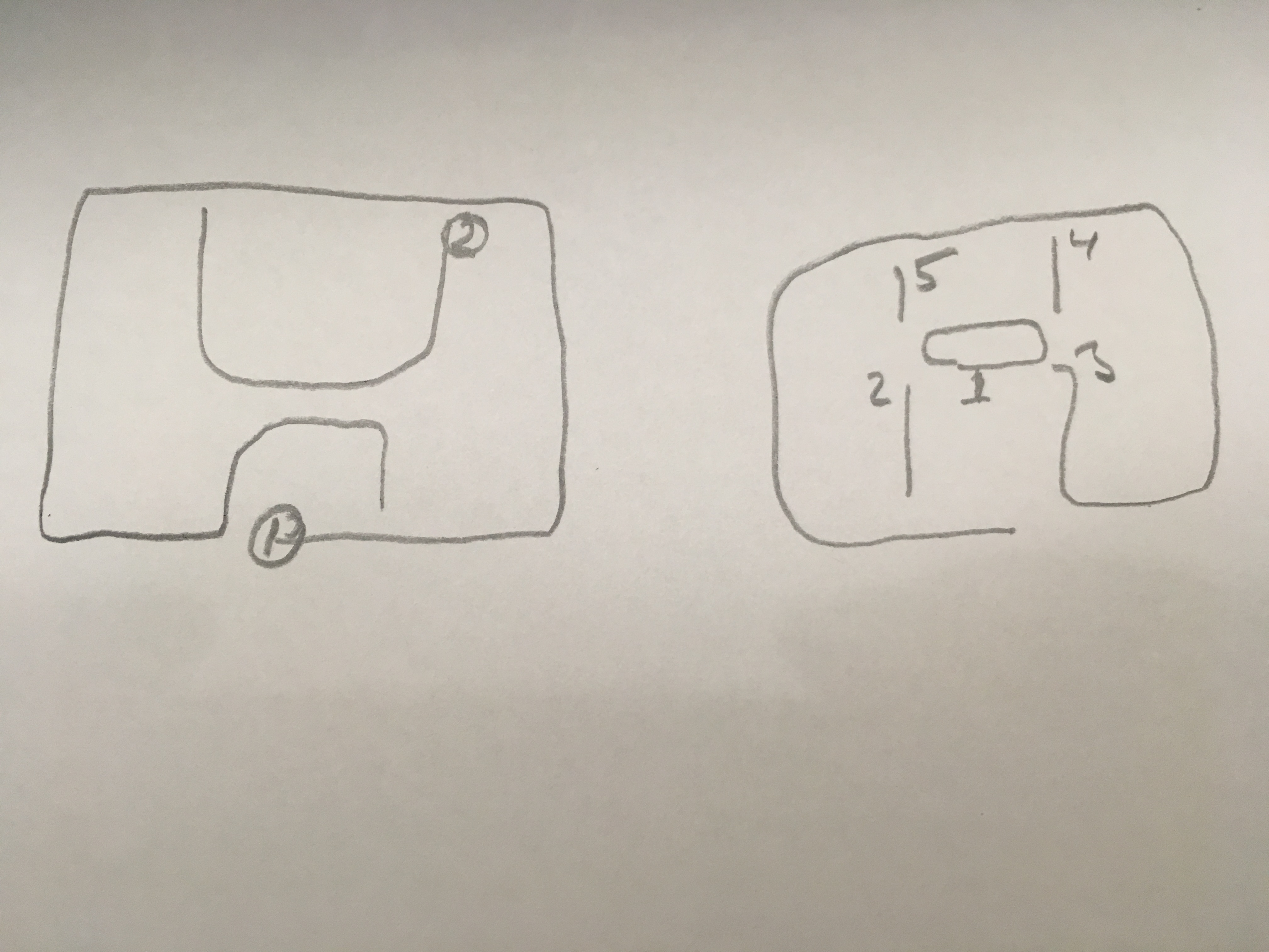

Вопрос как оптимизировать траекторию прохода сопла. Модель простая, можно слой печатать с одной остановкой подачи материала. Сейчас 5-6 остановок.

В режиме вазы вообще убирает внутренние перегородки, оставляет только наружные стенки.
Чтоб было понятнее, на фото слева то как хотелось бы чтобы сопло двигалось. Справа примерно то как двигается.
Re: Как задать макс длинный проход слоя? Печатает не оптимально, короткими отрезками, много остановок ненужных, сопли
Непрочитанное сообщение Alex Post » 05 фев 2020, 19:36
А, это все та же шняга из соседней темы... ИМХО рецепт там же: проверить толщину стен. Но даже если стенки в порядке - все равно алгоритмы построения пути неисповедимы, вряд ли получится сделать как хочется.

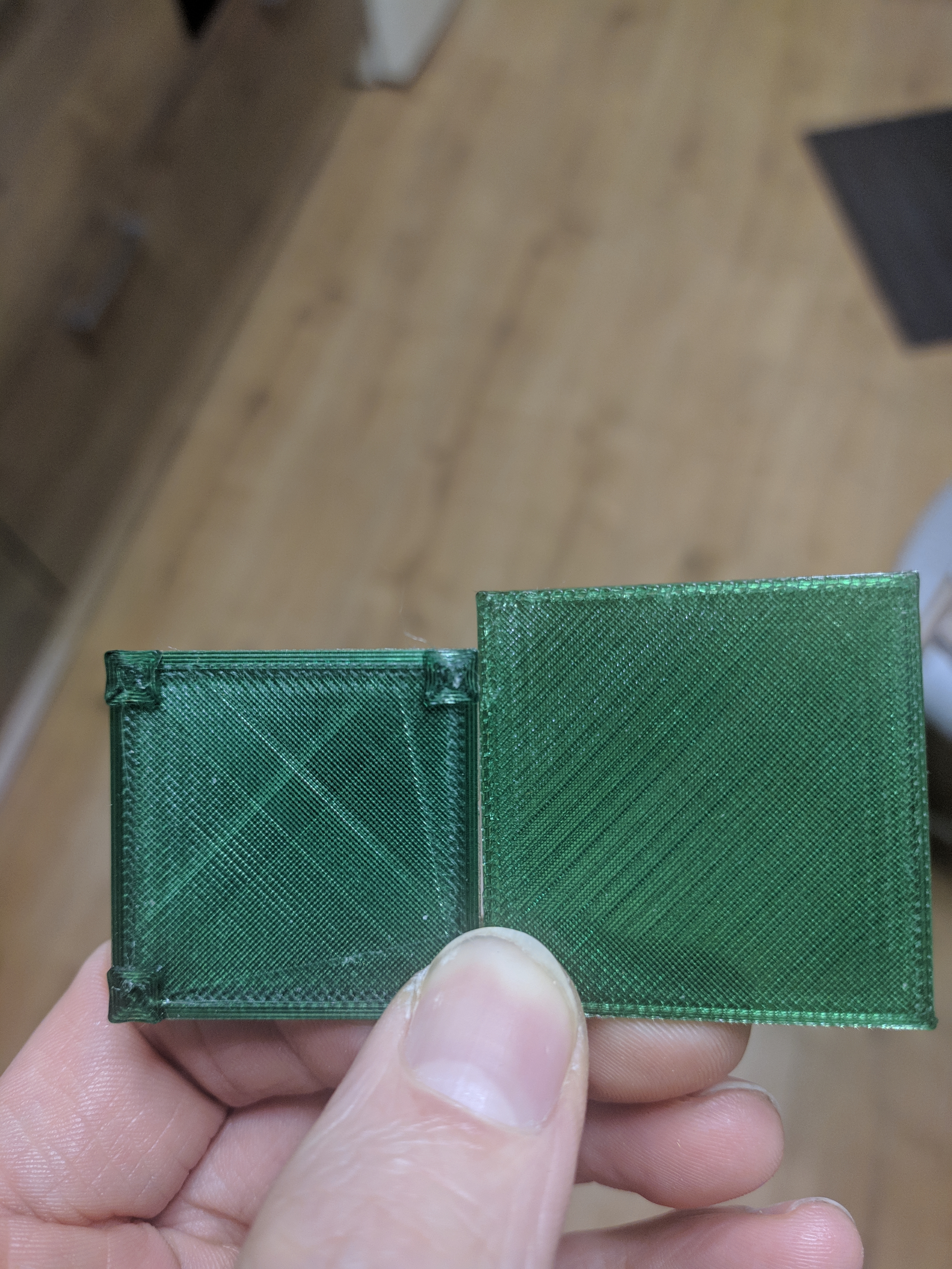

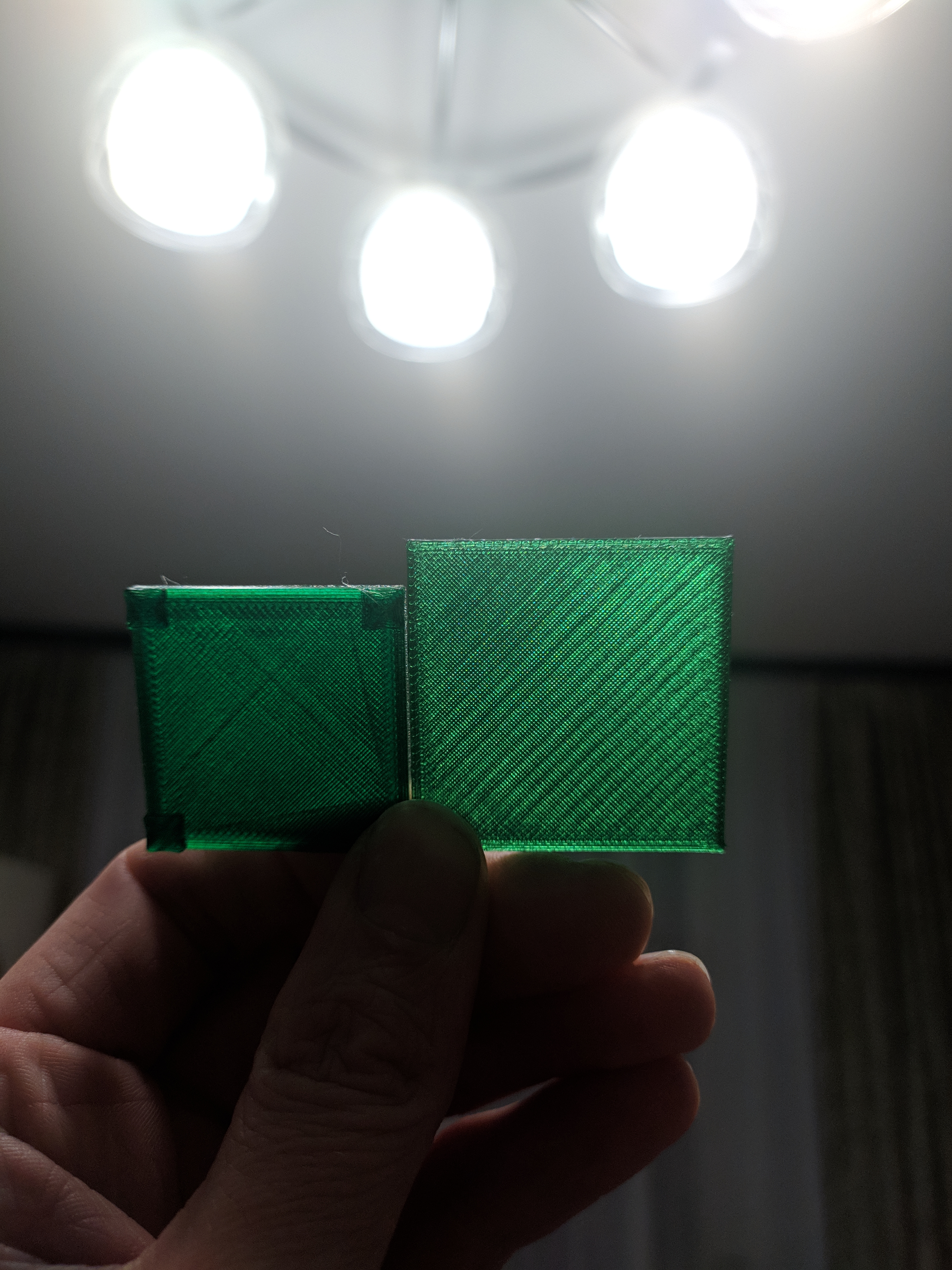

Можно попробовать в разных слайсерах. Тот же ультимейкер на горизонтальном прямоугольнике начинает заполнять плоскость с середины. По диагонали разумеется. Доходит до угла, возвращается опять на середину и наслаивает вторую половину. А вот superslicer от PrusaSliser или как там пишется, рисует от одного угла до другого. В итоге никаких соплей. Особенно это заметно на полупрозрачных пластиках, так как даже если слой верхний ровный, всй равно в глубине видна структура. Одинаковый деталей нет, но для примера сойдёт:
