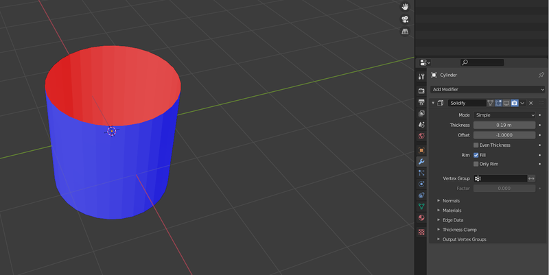

Как это работает в blender. модель имеет толщину стенок 0 (красное - изнанка):

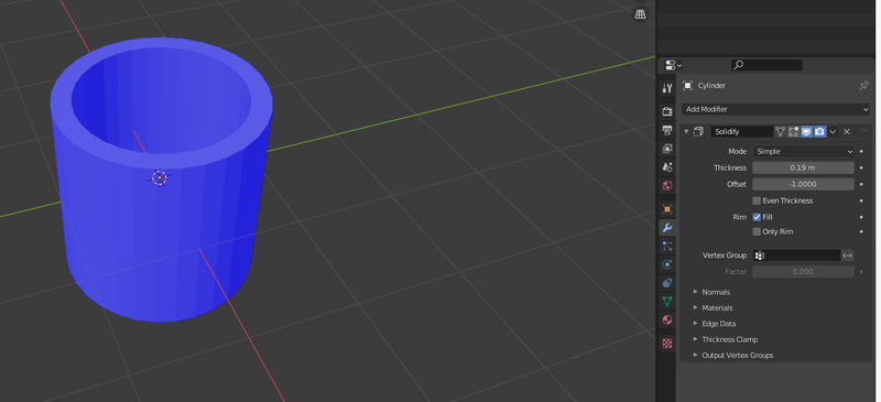

Накидываем модификатор, получаем толщину:

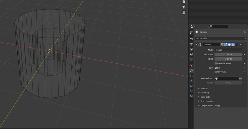

если применить модификатор к закрытому... то внутри получится полость:
вам последнее нужно?
