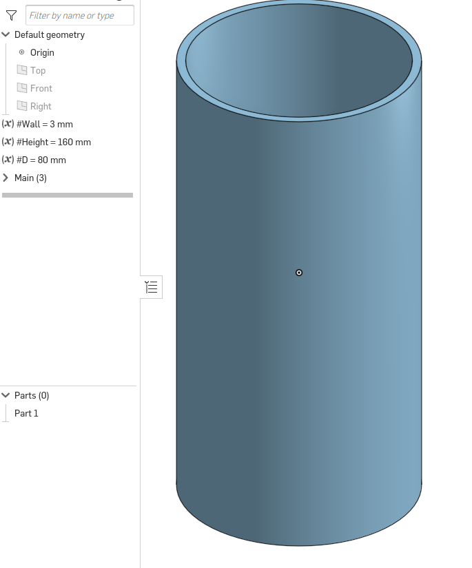

на самом сайте? скачайте файлы *.scad и редактируйте в OpenSCAD.
а так в любом редакторе который только можно вспомнить - tinkercad, onshape, blender, fusion 360 и тд.
Снимок экрана от 2020-12-22 20-23-32.png (49.68 КБ) 25032 просмотра
