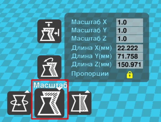

Сильно зависит от самого слайсера, где. В старой куре есть отдельная кнопка для изменения масштаба:

Вы точно знаете, что эта кнопка не для масштаба картинки, а для увеличения размеров модели? Я видел эти опции и пробовал и при этом происходило увеличения картинки, что бы лучше рассмотреть слои.

Добавлено: 23 июн 2023, 13:12

Ну если бы я не пользовался ею несколько тысяч раз, то наверное засомневался бы. Это именно масштабирование модели. Причем можно масштабировать по любой из трех осей по отдельности (иногда бывает нужно растянуть по ХУ и при этом оставить ту же высоту). Но, повторюсь, в разных слайсерах это может делаться по разному. Иногда весьма не очевидно.
