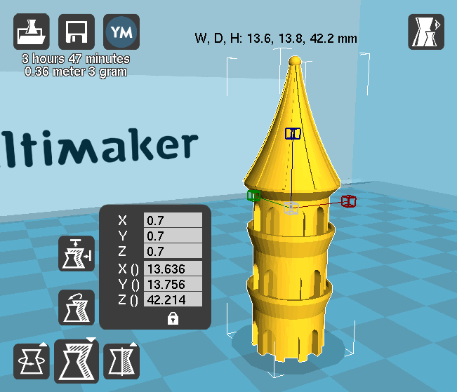

Столкнулся с проблемой. Не могу напечатать деталь с мелкими элементами. Вот модель Tower_1.stl.
Решил вставить цилиндр внутрь башенки, чтобы тонкие стойки были только рельефом на нём, но столкнулся с проблемой - импортирую модель в Blender и не вижу её на экране. Причём другие программы: Meshmixer, MeshLab и NetFabb модель отображают нормально, но я не умею в них моделировать. Прошу подсказать, как мне решить эту проблему :?: Или дайте ссылку на урок по такой операции в бесплатных редакторах видящих эту модель :?

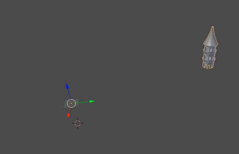

Деталь там есть, после импорта уменьшите колесиком рабочую зону и деталь будет справа.

Вот спасибо! А я ведь крутил колесо, а модель не появлялась. Теперь я точно знаю, что она там есть :)

Еще можно попробовать нажать Shift+с на английской раскладке. Деталь тоже должна появиться.

Что то у меня с настройками в Блендере было. Сбросил их и увидел модель.
Вот так будет печататься

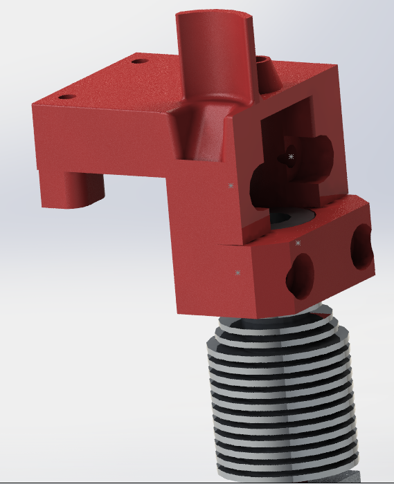

Наваял конструкцию крепления хотэнда (по мотивам крепления Андрея 3DSprinter)/
Однако.. У меня нет уголка алюминиевого, по этому корпус решил делать цельным, сразу с загибом для крепления ремней. Так вот вопрос в том, как же лучше его домоделить, чтобы потом напечатать без соплей и пол кило поддержек?
Может разделить как-то на пополам.. или убрать сверху финтифлюшки для крепления гофры и напечатать целиком перевернув?
п.с. штуковины для крепления ремня по идее съёмные, на болтах.

Revenger, Смоделируйте сразу поддержки в нужных местах, так делают на сложных моделях. Например под держатель гофры, тогда вся лицевая сторона будет без поддержек.

Может не совсем понял что имелось ввиду, но .. мне кажется тогда на лицевой части, где вырез под хотэнд, будет вся внутренняя часть выреза нависающей.
Хотя можно конечно сразу смоделировать поддержки (делал так иногда). Пока я поступил немного "по нашему", т.е. скопировал деталь на столе, одну опустил по самую "крышу", т.е. на верху осталась "шляпа" толщиной 3мм с крепелнием гофры и писюном под трубку боудена. Вторую деталь перевернул и тоже опустил ниже границы стола на ту же глубину "шляпы". Можно склеить теперь или добавить один болтик сверху (а два уже отверстия есть) справа от боудена.
Но это пока так, тестовый вариант. Да и без поддержек тут тоже не обошлось (под выемку крепления хотэнда)

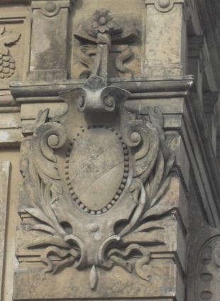

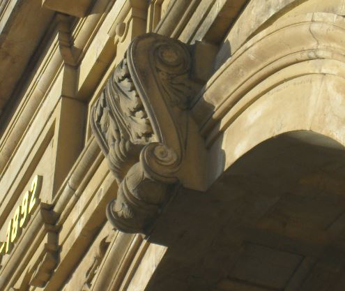

Народ, кто и как моделирует всякие разные "завитушки" в машиностроительных CAD (CATIA, SolidWorks, SolidEdge, UniGraphics и т.д.)?
Zbrush и подобные просьба не предлагать (в процессе освоения). Вопрос ИМЕННО о "машиностроительных" CAD.
Дайте пруфы на то, что такие модели кто-то делает в cad систамах! Желательно в компасе или тефлексе.
При огромном желании и бесконечном времени, конечно, можно навоять. Я бы голову сломал как такое сделать. Для каждой задачи лучше использовать свой инструмент. Я забиваю иногда гвозди пассатижами, но результат не всегда удовлетворительный и приходиться идти за молотком.
