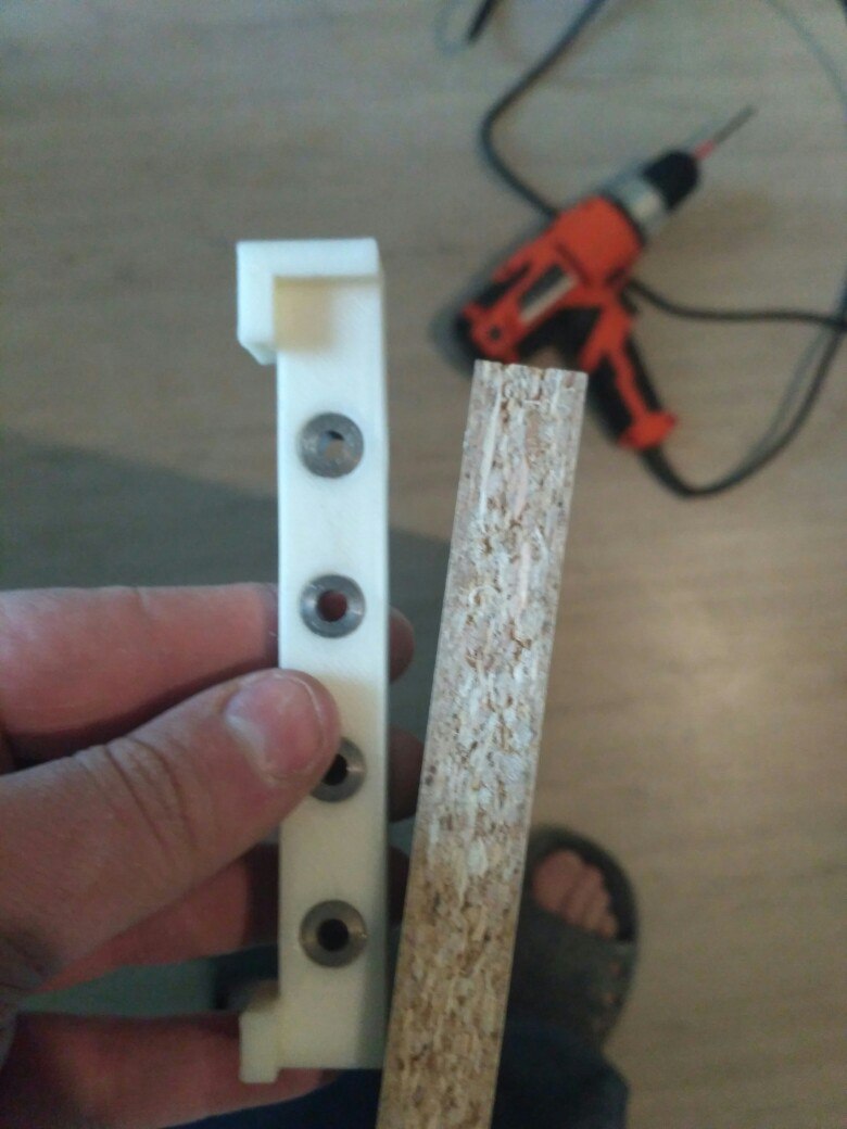

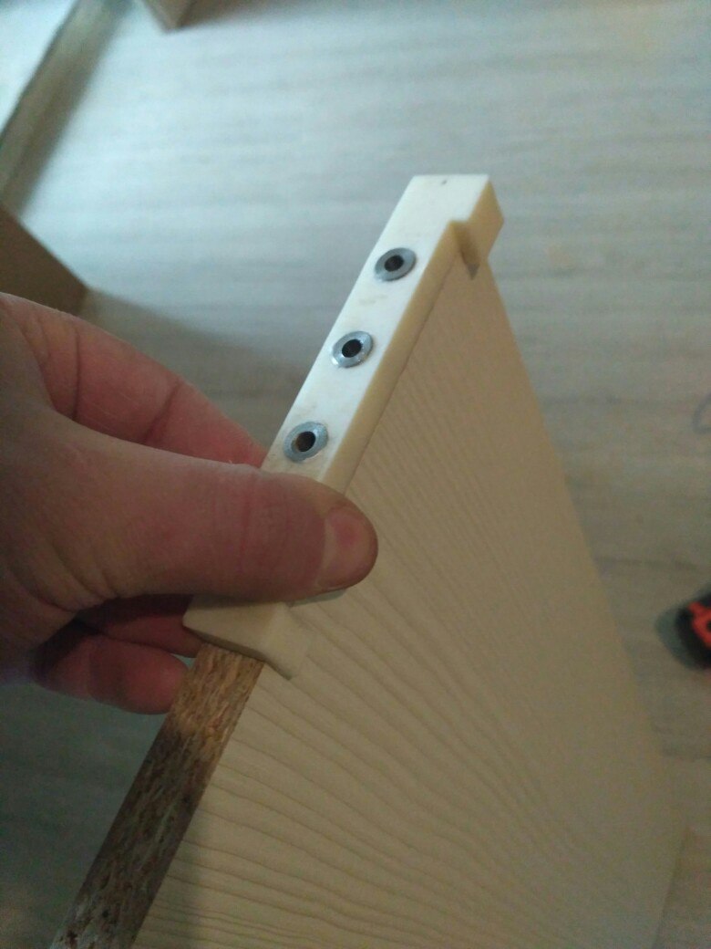

Кондукторы для сборки мебели. Дополнительно выточены и впрессованы железные направляющие с внутренними отверстиями Ф5 мм для торцевых кондукторов (на фото) и Ф7 мм для лицевых кондукторов ( на фото нет). При проектировании вдохновлялся фотографиями фирмы черон.

Надо же, вчера печатал то же самое для нового проекта колоночек http://3deshnik.ru/forum/viewtopic.php? ... 341#p10209 . Кстати, железка - цельнометаллический термобарьер собственной выточки. Чего добру пропадать?

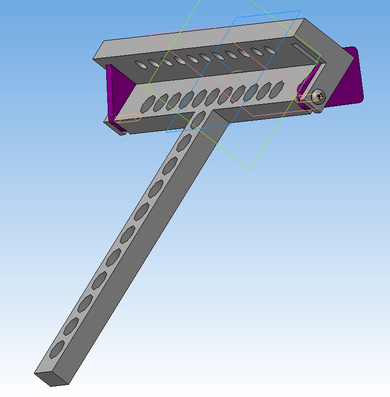

Такой получче вроде как?

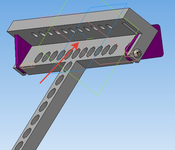

Это нарисовано за 40 минут - отрабатывал использование переменных.. Чтоб диаметры всех отверстий за один раз поменять.
Но
Я ж спросил - под какие втулки сделать отверстия?
Не будешь же в пластмаску сверлить?
Там под сверла пятерку и под 8-ку отверстия
Взял отсюда
http://mebel-chik.ru/wp-content/uploads ... фирмат.jpg
Выше сркин - немного не верный, отверстия смещены, но я подправил его уже...
Но
Взял отсюда

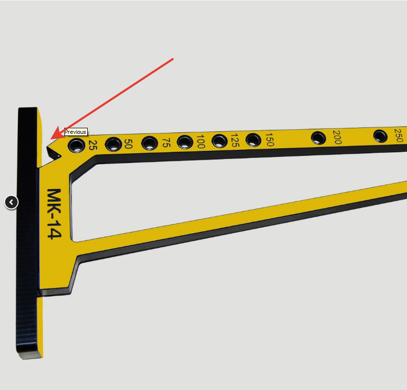

Нужно добавить смотровое окно. Указал стрелками. Втулки 5 мм торцевые, 7мм лицевые.

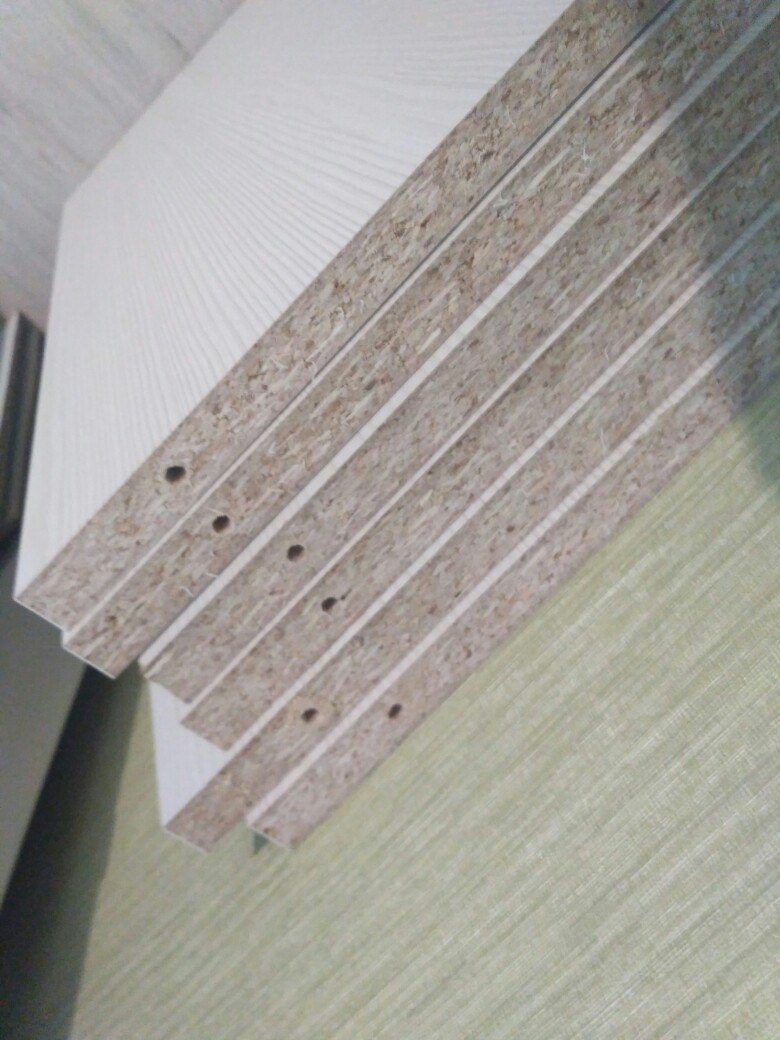

Шаблон получится универсальный, но не удобный. Маленькими шаблонами очень удобно сверлить отверстия пакетами.

здесь не нужно окно
длинная тонкая планка-ручка - она 16 мм.
по ней и выравнивается
Я бы сказал, что МК-14 на фотке Вашей - универсальный.. А этот конфирмат - он специализированный, для сборки корпусной мебели из 16мм ДСП/МДФ
а про втулки - это понято, что они внутри 5 мм - вопрос был какой у втулок наружный диаметр будет.. чтоб впрессовать их
