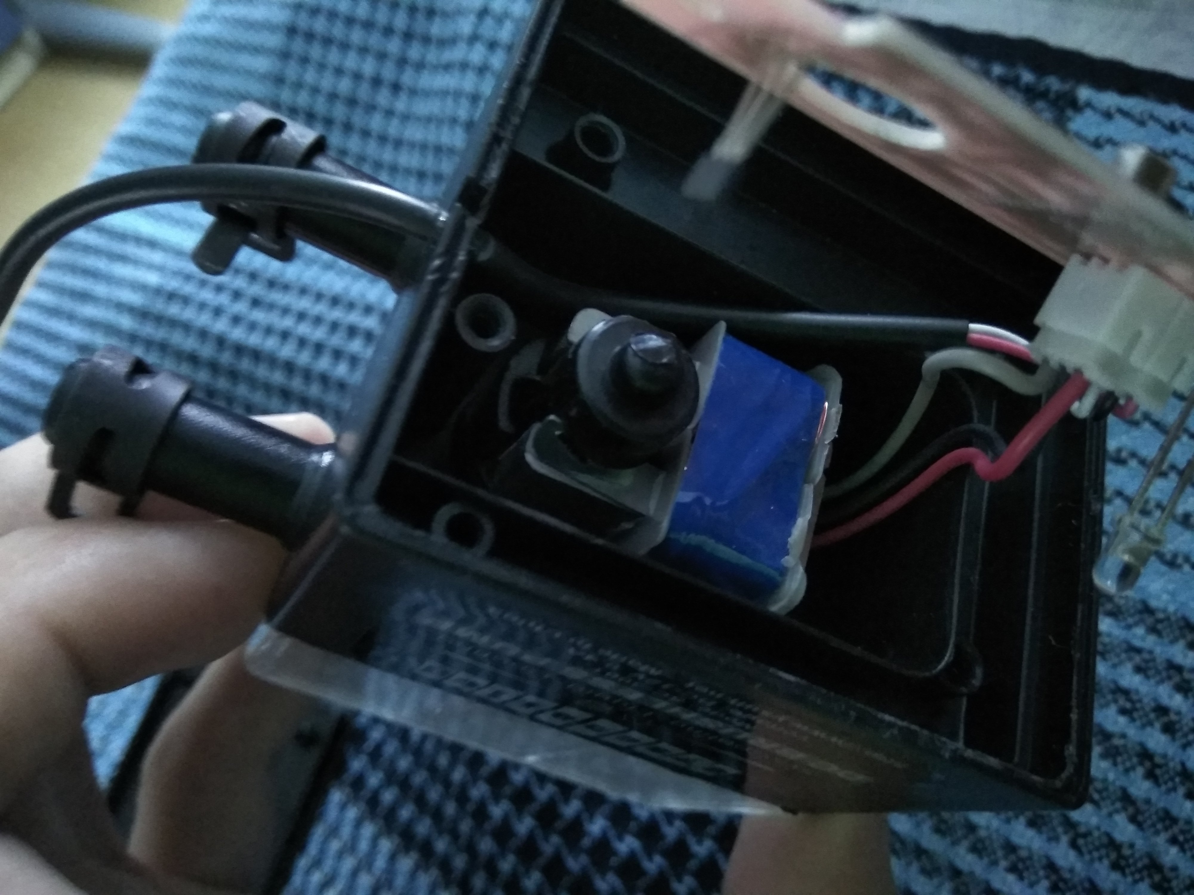

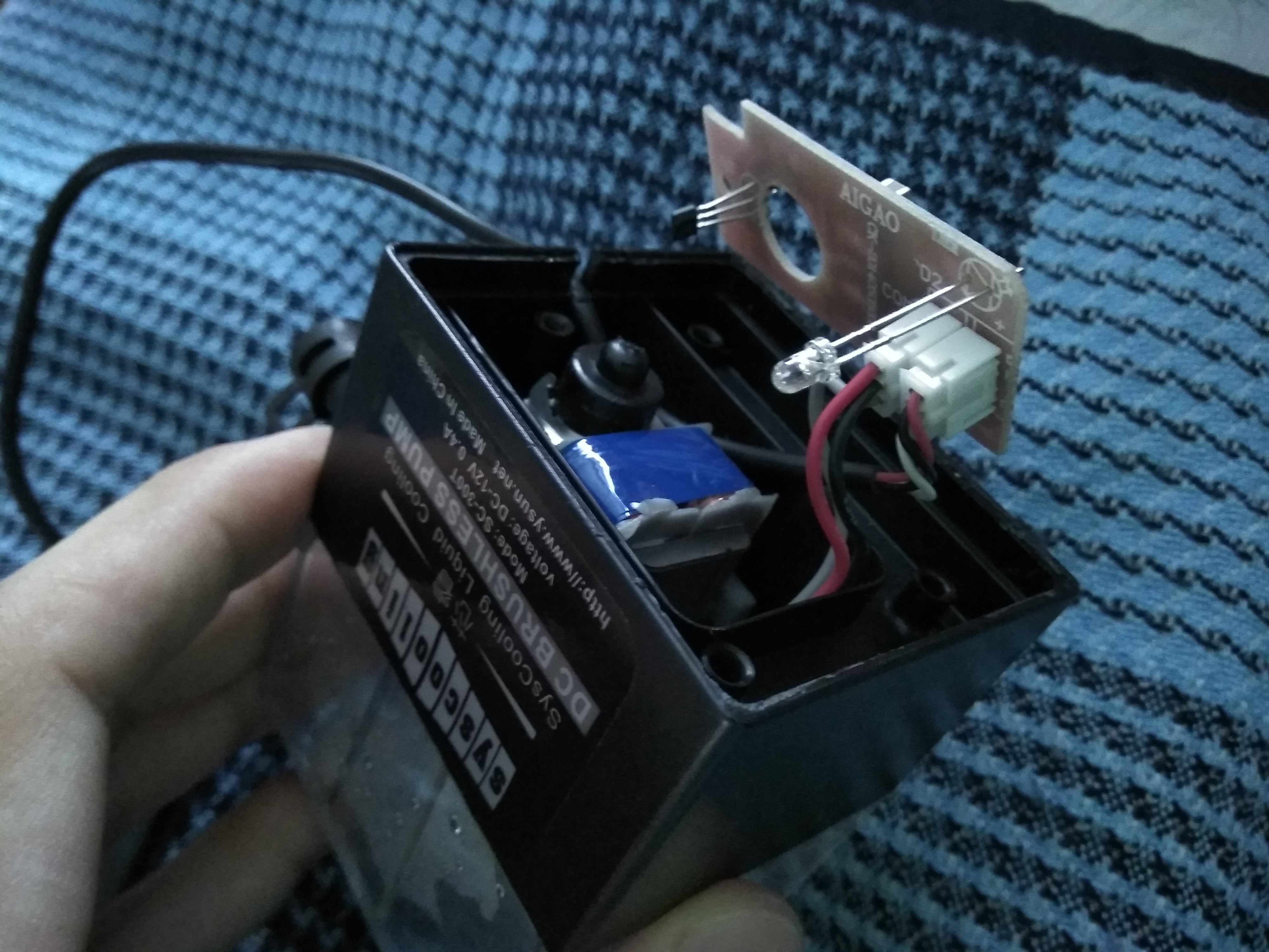

Разобрал помпу для СВО компьютера. Вот такую:
Дальше разбирать стремненько, ибо не хочет доставаться
Подобную систему видел, когда разбирал стиральную машину. Вот точь в точь, но побольше)
