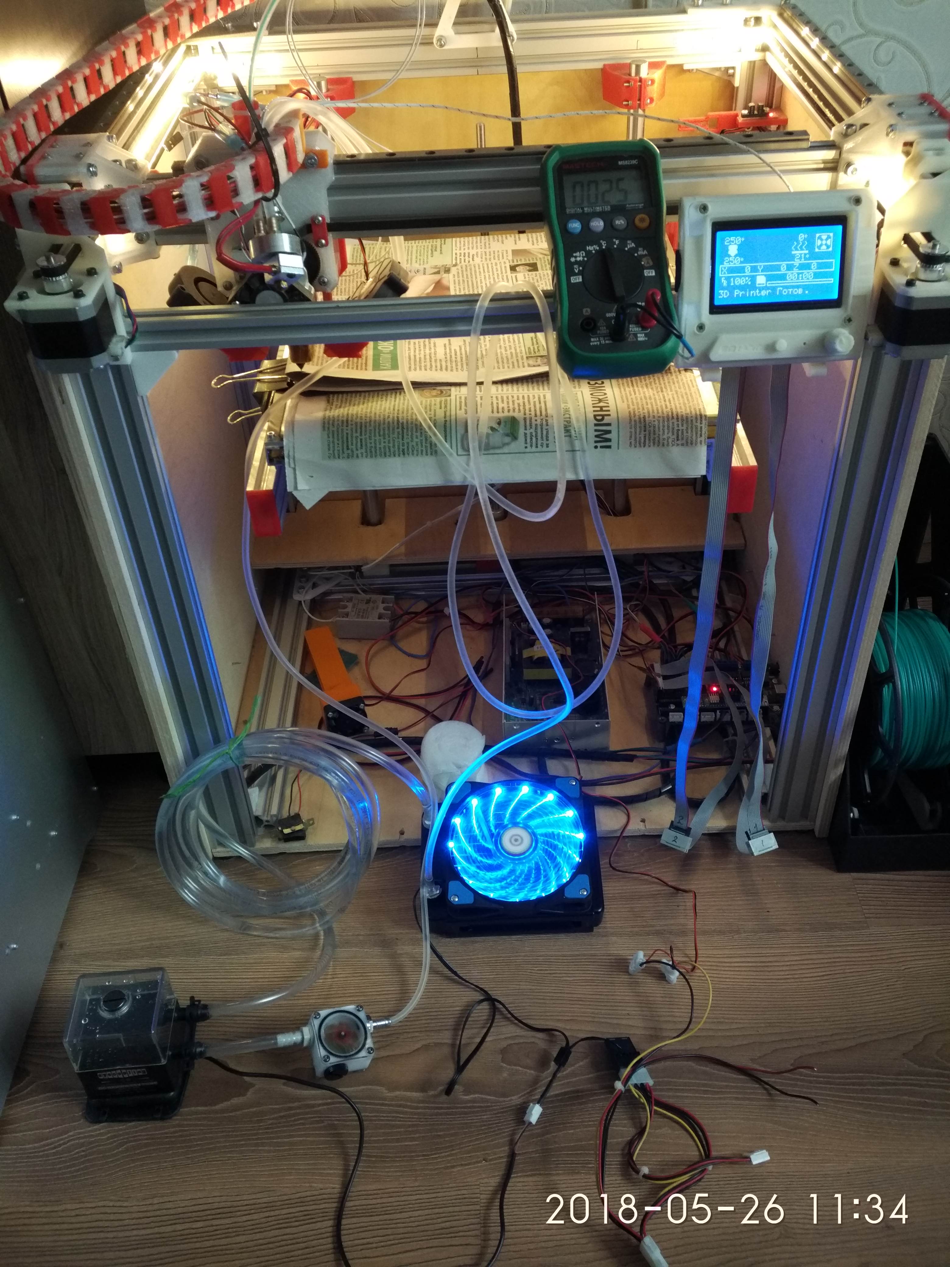

Здравствуйте, уважаемые коллеги!
Вот сподобился изобразить нечто, называющееся СВО =). Подтолкнули меня на это топик Роберта, с которым я начал тесно общаться и пользоваться его рекомендациями, и вечно чешущиеся руки что-нибудь сделать полезного. Применить его хочу во вновь собираемом принтере под "брендом" Z-Bolt. В общем-то ничего нового, если сравнивать с уже действующими системами и все просто.
Индивидуального изготовления в нем только сам теплообменник, который мне изготовили на заказ по моим чертежам. Термобарьер стандартный куплен на али экспресс длиной 40мм: https://ru.aliexpress.com/item/RepRap-M ... 33edPy2yoK
Замок крепления срезан с боудена, рассверлил под М6 и нарезал резьбу.
Провел быстрый тест герметичности и работоспособности подключив сво "навесом" к принтеру.
Тестирование производилось методом простого нагрева хотенда до 250 градусов без печати и длилось 2 часа. Температура измерялась внутри термобарьера термопарой на расстоянии 10мм выше теплообменика. Дополнительно измерялась температура воды в помпе.
Показания:
Первоначальные - термобарьер 25 град., вода 25 град
1 час нагрева - термобарьер 26 град., вода 25,7 град 2 часа нагрева - термобарьер 27 град., вода 25,9 град На этом тестирование остановил, убедившись в герметичности системы и е работоспособности. Вторым этапом тестирования будет печатать с использованием сво. Поскольку у меня стоит экструдер титан-аэро и не хочется разбирать всю голову, то я просто временно вкручу термобарьер прямо в радиатор, сняв замок. Если тесты будут успешными аэро можно будет снять и оставить просто титан.
Буду рад услышать конструктивные замечания.
