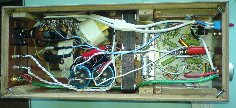

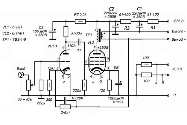

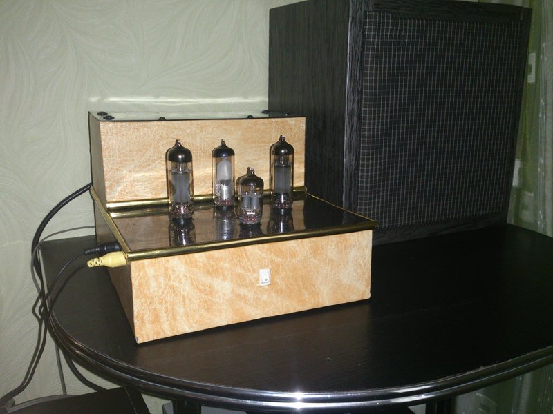

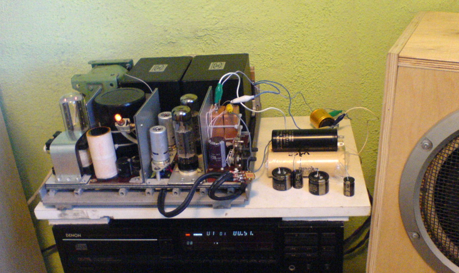

Я как то делал на 6н3п и 6п14п, так вот он у меня то звучал то не звучал я не понимал что с ним не так, скорее всего лампы были старые уже севшие, но когда он начинал звучать звук просто завораживал. Как по сравнению с ним будет усилитель на 6п43п? Ни знаю теперь толи опять делать на новых лампах 6н3п и 6п14п или делать какой вы мне посоветовали?

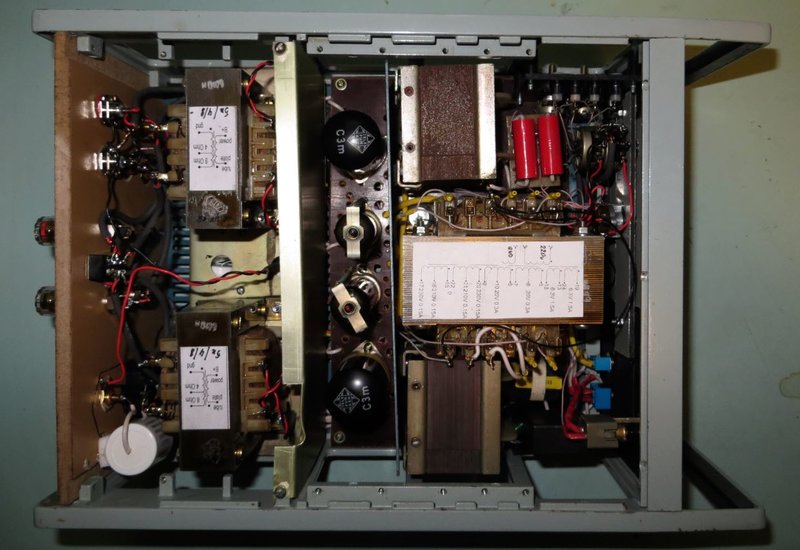

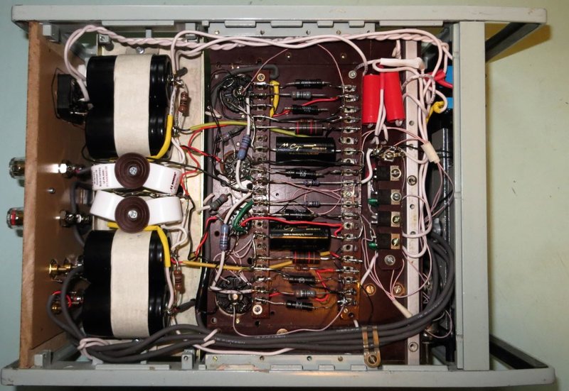

6п14п и 6п43п - это лампы аналоги, различаются слегка по звуку, ну и если делать с автосмещением надо разные катодные сопротивления ставить.

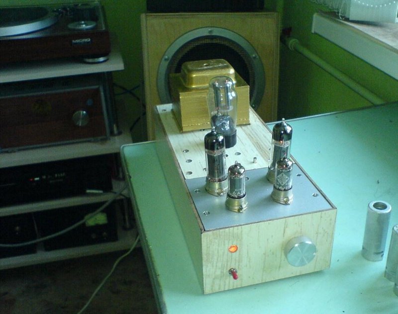

У меня сейчас текущий основной усилитель на аналоге 6п43п сделан (SE c3m+EL86).

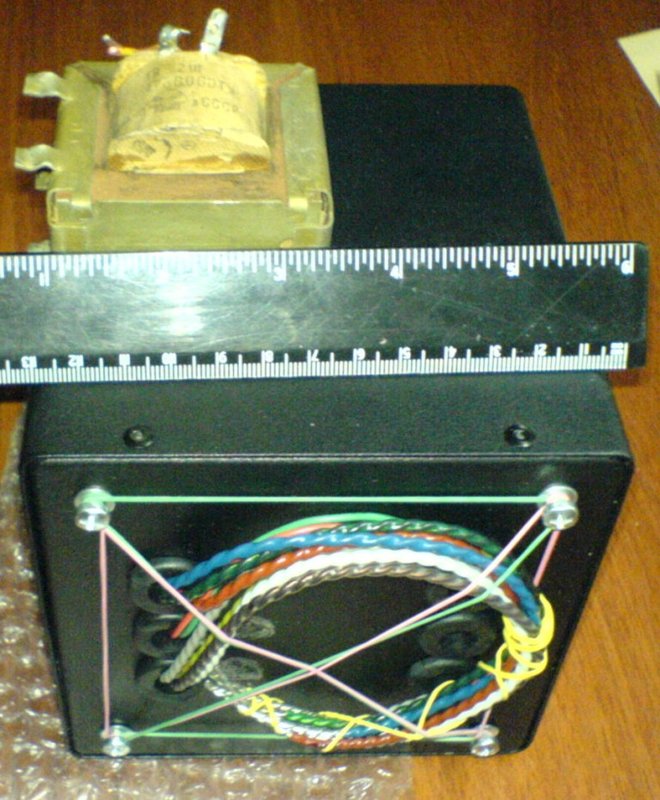

По поводу китайского усилителя- так там основного нет -выходных и силового трансформаторов. А именно от их качества зависит звук в первую очередь.
Если есть набор силовой трансформатор и выходные трансформаторы, очень советую попробовать собрать схему 6Н8с+6п13с - я с этой схемой впервые смог получить нормальный звук от лампового усилителя и сделать такой усилитель, что он у меня переиграл Ресивер АРКАМ.

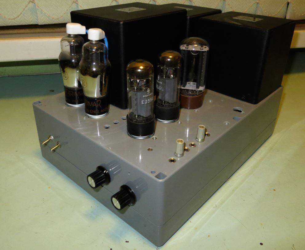

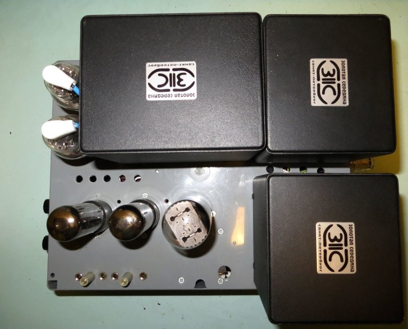

Вообще нормальный размерчик выходных трансформаторов примерно такой:
SE 6Q7G+E235L 2.JPG (77.35 КБ) 5042 просмотра
Или такой
Вот сравнение с обычным ТВЗ1-9

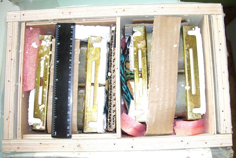

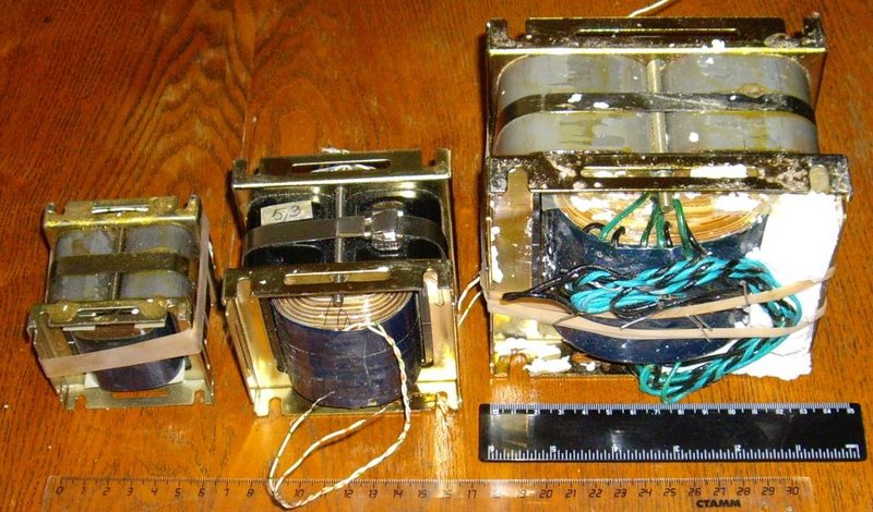

Вот ещё трансформаторы и дросселя

Нормальные комплекты для лампового усилителя можно купить тут (речь правда только о моточных изделиях, их киты меня не прельщают):
http://www.goldenmiddle.com/russian/trans.htm
Вот купите нормальный набор - два выходных трансформатора и силовой трансформатор - вот тогда сможете собрать нормально звучащий усилитель.

Но если это те колонки, которые у вас на фото рядом с ламповым усилителем - то корпус маловат по литражу для данных динамиков - что выражается в ослаблении баса (или даже в полном его отсутствии). А с учётом ваших маленьких выходных трансформаторов , то полоса у вас вообще ниже 150 -120 Гц не играет. Корпус для них надо раза в два-три больше по литражу.

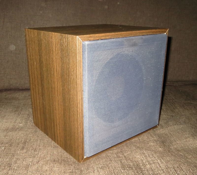

У меня вот в таких корпусах они были - но и то маленькие для них, я потом корпус еще в три раза больше заказал.

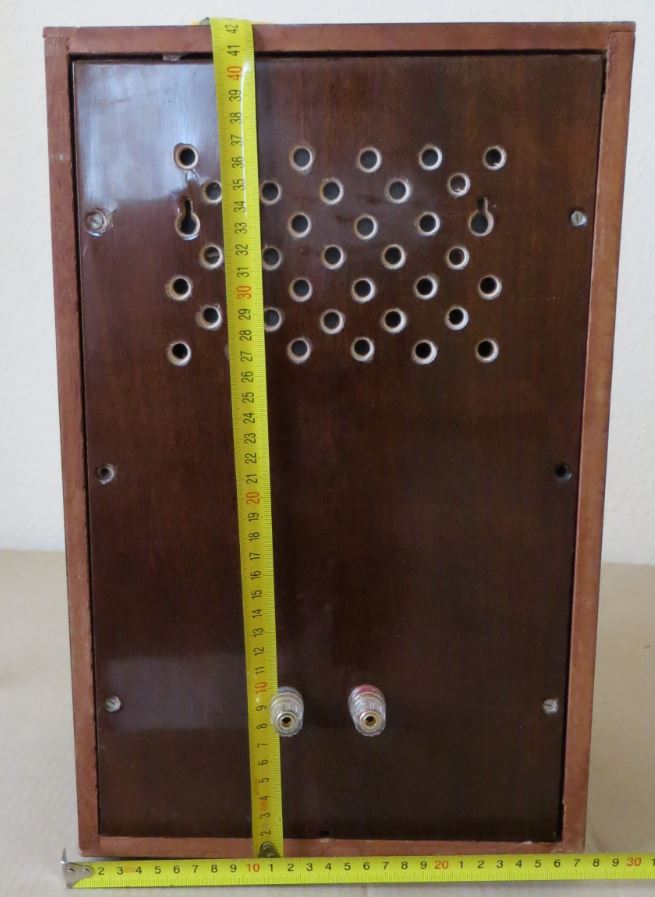

Сперва пробовал такой же как у вас объем на корпусах от 4А28
Динамики Олега Руллита-колонка.JPG (57.93 КБ) 5016 просмотров

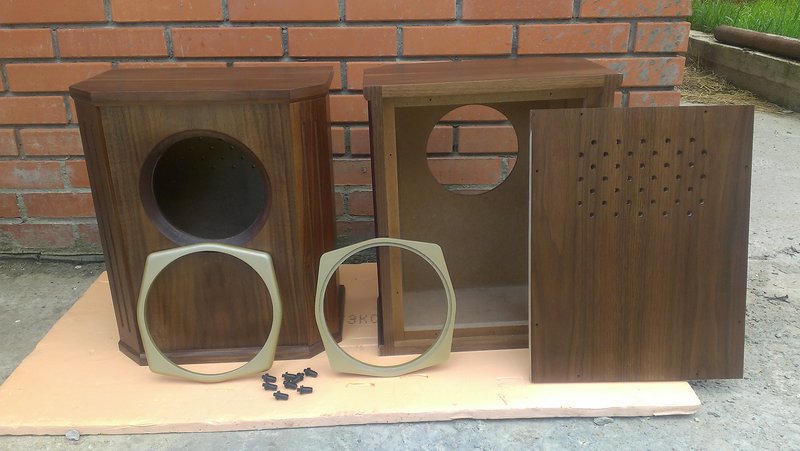

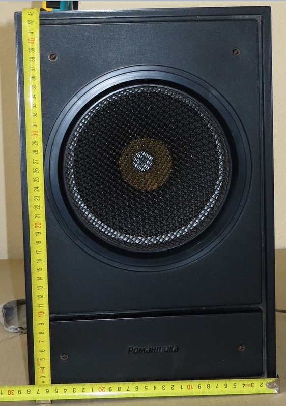

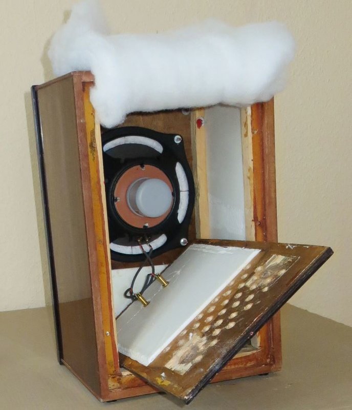

Потом на корпусах от Романтики, только в оформлении "ПАС"- дырок сзади насверлил:
Романтика с динами от Олега Руллита 6.JPG (68.12 КБ) 5016 просмотров

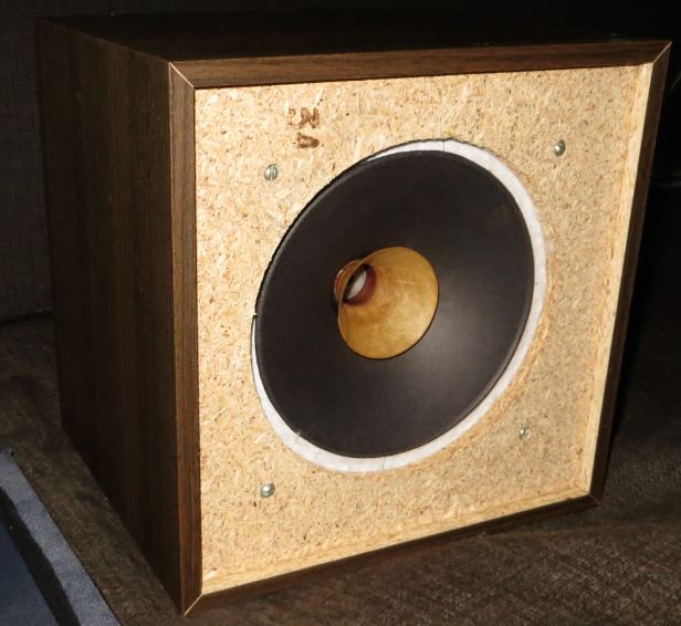

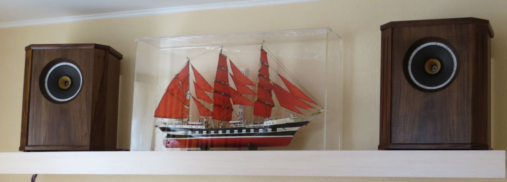

А сейчас в таких корпусах:
Но как правильно заметил Андрей выше - усилитель надо затачивать под конкретные АС. То есть с одними АС усилитель будет играть хорошо, а с другими хуже. А вообще найти на такие динамики данные и обсчитать корпуса для них в программе. Андрей здесь давал ссылку на программу для расчёта корпусов, звукопоглотителя и типа акустистического оформления , если не путаю называется BASSpro 6( ну или как так похоже).

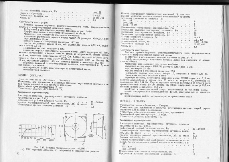

Нет я их переделал в большой корпус литров на 80 примерно. Бас вполне приличный а вот качество звука каша всё как то не разборчиво, трансы выходные надо хорошие с силовиком.
