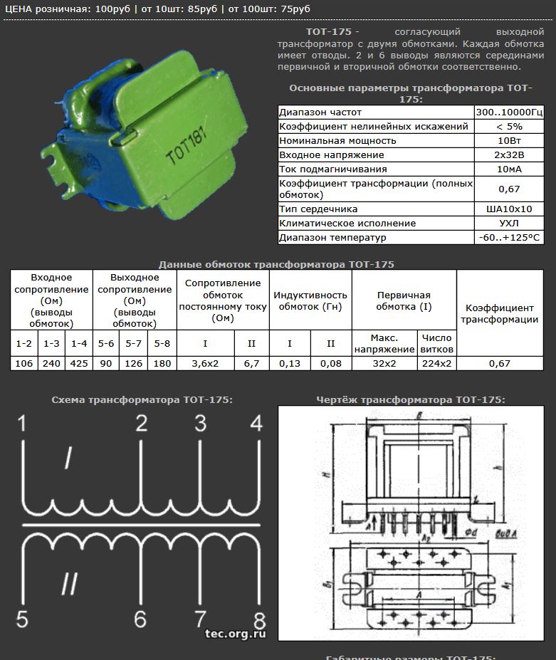

Можно попробовать на выход дешёвых цапов подключить звуковой повышающий трансформатор ( прослушивать через наушники , например). Стоит копейки. Советский. тип ТОТ 175. Есть хорошие отзывы.

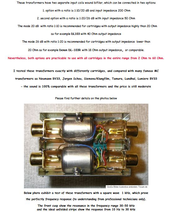

..... и обрезать полосу частот 300 Гц -10 кГц...... и обрезать ток 10 мА..... - этот трансик не катит. Можно поставить более лучшие трансформаторы Лундау, но они дороги.

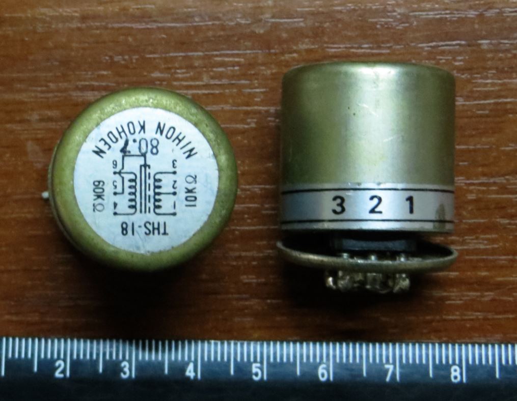

Можно поискать японские трансики, например такие:
Но поверьте, Лучше купить нормальные наушники и слушать без всяких разделительных трансформаторов и конденсаторов. Иначе можно потерять и БАСЫ и ВЧ......

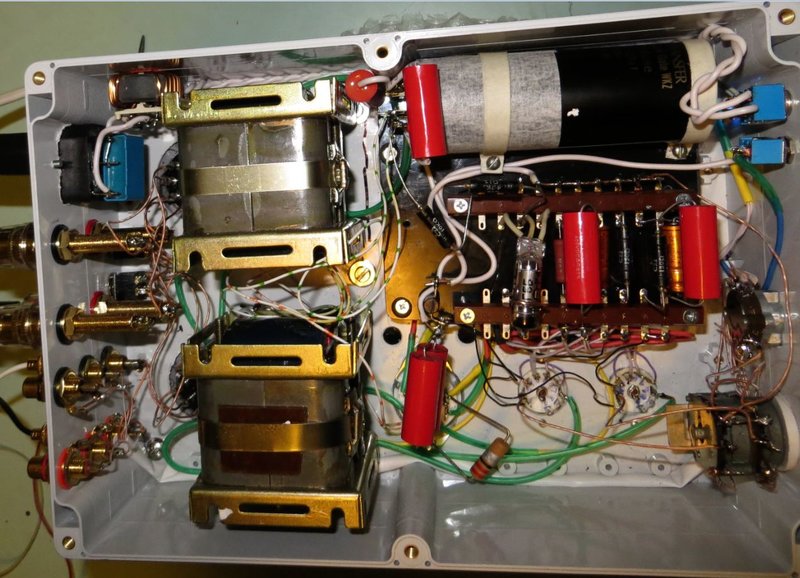

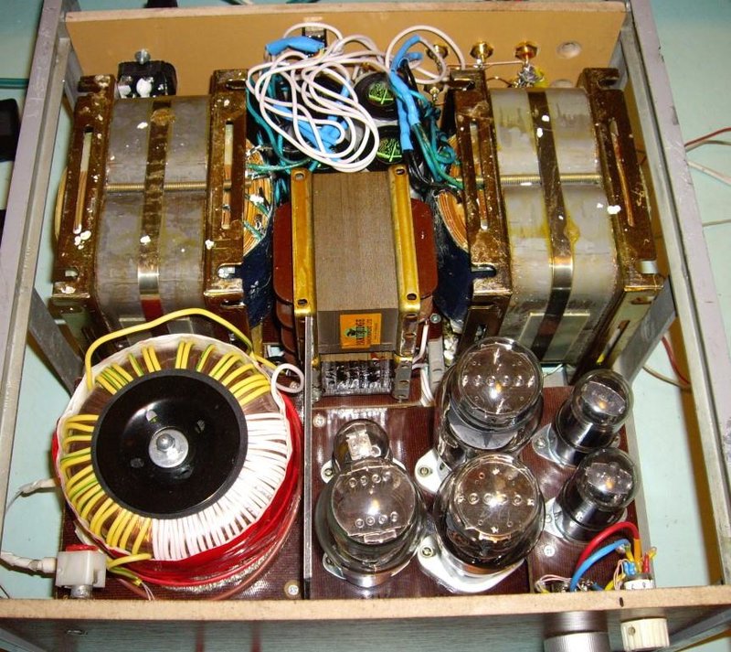

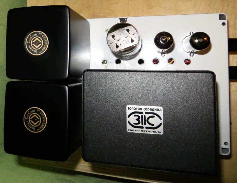

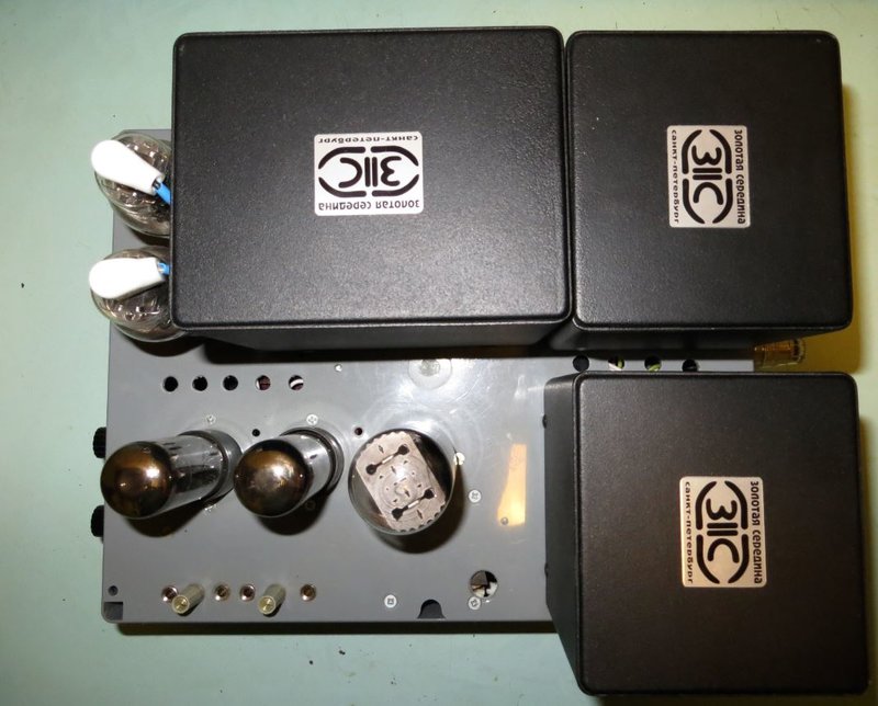

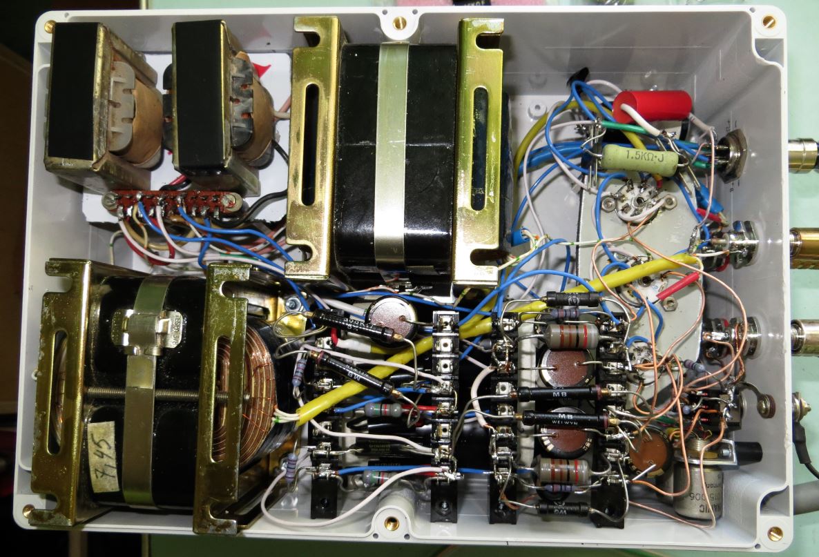

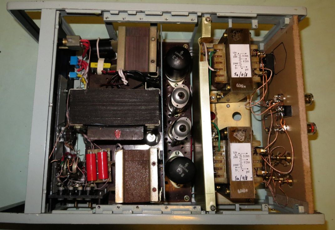

Ну, уж я то их наелся выше крыши. По мне так лучше конденсатор , чем трансорматор.
Однокаскадный SE EL 83-2 1.JPG (75.22 КБ) 13633 просмотра

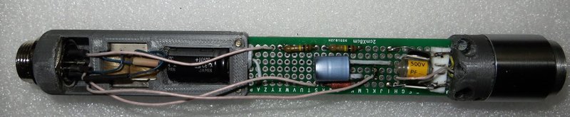

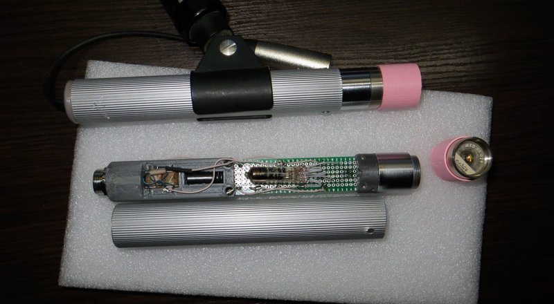

Ну или такие штучки
