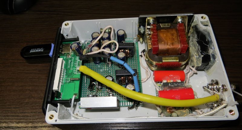

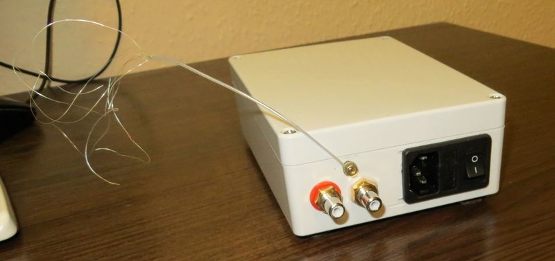

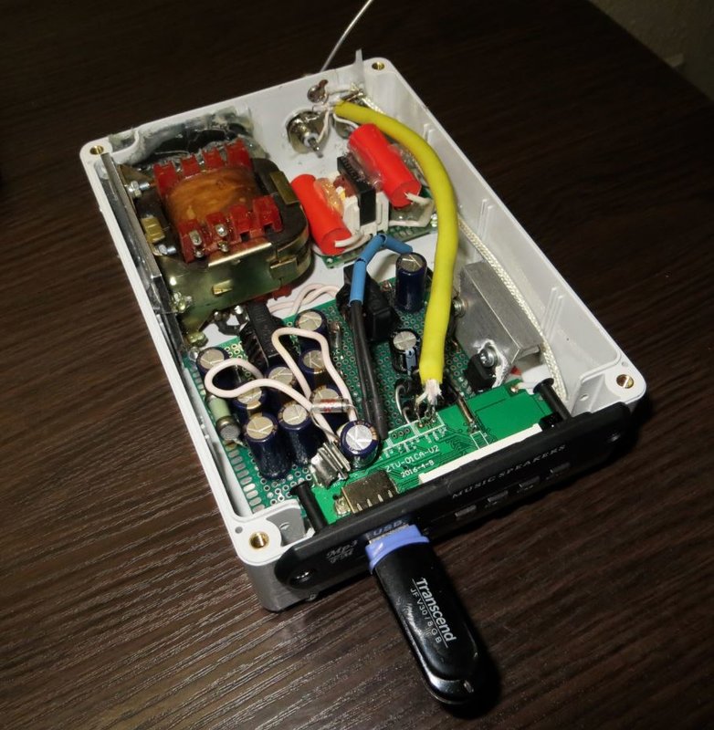

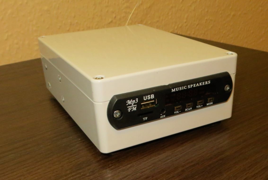

Смотря для чего. Удобней компьютера точно не будет...... Но времени сожрёт много.
Если делать безкомпромисный вариант - это нужен линейный блок питания и очень серьёзный подход по питанию, либо надо делать очень хороший usb -транспорт.
А вот если надо просто файловый плеер - то можно и такой штукой обойтись
Китайский МР3 модуль29.JPG (70.67 КБ) 8064 просмотра
Разница по себестоимости с со связкой ЦАП+сд+тюнер -более чем в 30 (!!!) раз, а качество мне достаточное, чтоб об системе с цапом и не думал. Но пришлось перебрать десяток модулей и режимов настройки таких модулей. - У них очень слаб процессор и может нормально тянуть только проигрывание файлов без сжатия. Стоит включить любую дополнительную функцию(или не иметь возможности их отключит) - и все вместо звука идёт размазня.
Поэтому на ваш вопрос ответ будет таков - начинать выбор плеера надо с - программного обеспечения и функционала. Тоеть простейщий фаловый проигрыватель можно собрать и на ардуино - если найдёте готовую программу..... Там лишних ресурсов просто не нужно..... Далее нужно просто тестировать выход цифрового потока по i2s или по другому нужному протоколу. То есть работу файлового плеера+ДУ+экран тянет почти любой процессор, только все нюансы в реализации. Одно и то же железо может и хорошо играть и очень плохо.....
В стоимость апельсинки/малинки - можно купить готовую модель файлового плеера с цифровым выходом.
Будете искать - делитесь с нами своими находками.

Непрочитанное сообщение lopuh » 12 янв 2020, 19:52
12 янв 2020, 18:10
Не, такой не интересно... Интересно- во первых, возможность пользоваться папками с музыкой на трех компах в доме, во вторых - управлять с телефона, в третьих-не настраивать всякие виндовсы и софтовые плееры, всеядность по форматам.
