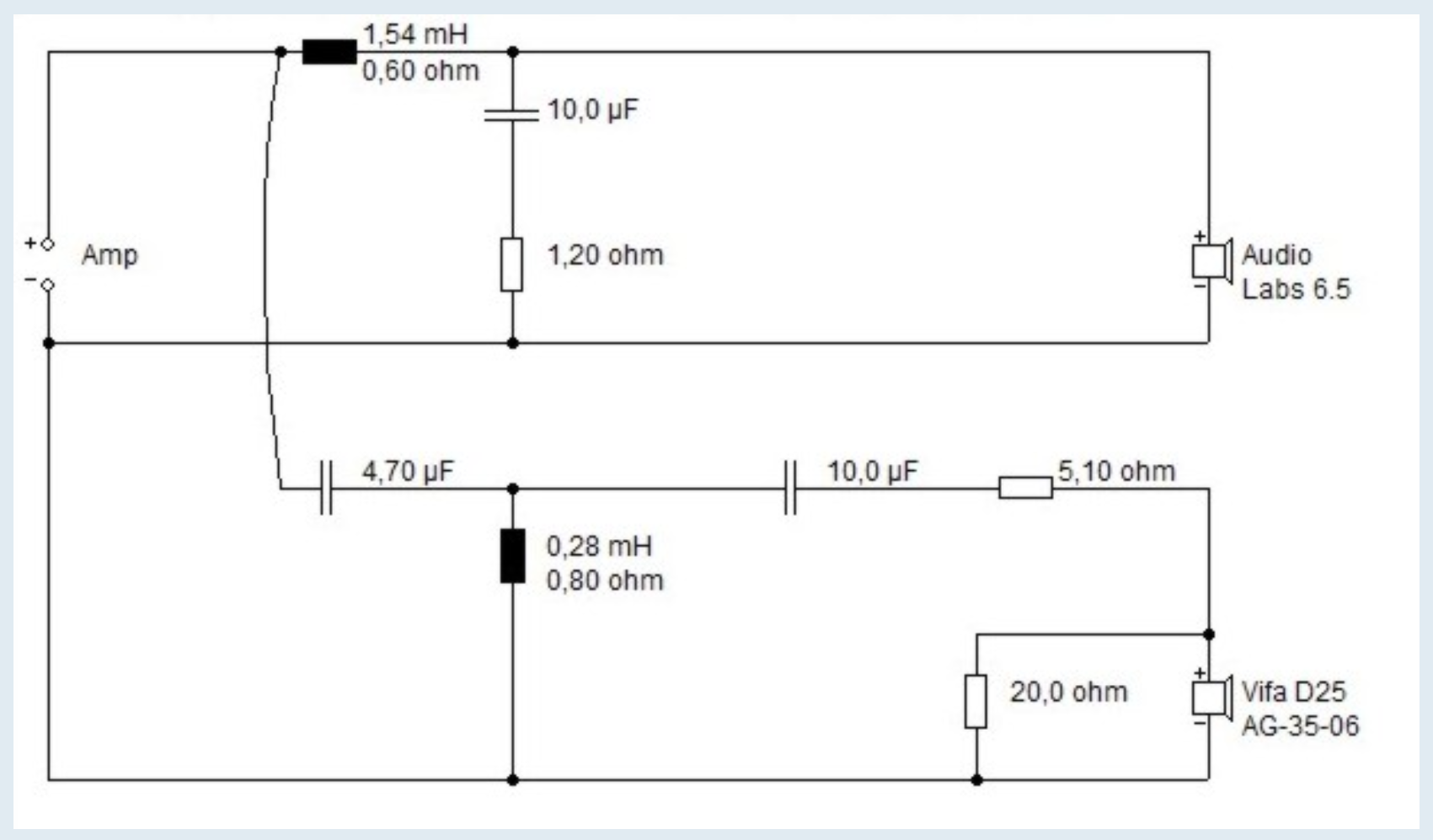

Я не хочу изменять фильтра , а если менять ВЫ то фильтра переделывать придётся , а это для меня проблема , по этому и хочу повторить готовый проект . Эта окончательная схема кроссовера ?

Да можно и с этим кроссовером заменить пищалки. Всё это в общем-то "штука резиновая" и будет нормально играть при изменении номиналов в некоторых пределах. Главное - попасть в фазу настройкой НЧ-катушки. Именно правильная настройка по фазе придаёт объём, сцену и "волшебность" звучанию АС. А АЧХ всегда можно поправить софтовым эквалайзером. Тем более, что вкусы у всех разные, и даже АС с идеальной АЧХ чаще всего корректируют эквалайзером под свои уши и вкусы.
Но если финансы не поджимают, VIFA D25AG-35-06 - шикарные пищалки. :idea: Гораздо интереснее большинства шёлковых (особенно дешёвых алишных).
alex777 писал(а):
06 авг 2019, 23:37
Да, это окончательная схема кроссовера.

А схемы фильтра с Vifa XT25TG30-04 не осталась в загашнике ? ) Я бы шёлк предпочёл он помягче и не так утомляет ...

Всё то же самое, кроме резистора перед пищалкой (если память не изменяет, с шёлком чуть больше был резистор).

Это на 5.1 Ом который ? , и на сколько примерно больше ? И ещё такой вопрос СЧ\НЧ динамик на 8 Ом а ВЧ на 4 Ома , это нормально ? (на сколько я помню раньше было наоборот СЧ\НЧ на 4 Ома а ВЧ 8 Ом или даже 16 Ом)

Честно говоря, не помню. Дело в том, что если на этом стенде viewtopic.php?f=30&t=672 покрутить этот резистор в диапазоне 0-10 Ом, то почти ничего не меняется. Да и если всё остальное крутить туда-сюда в довольно широком диапазоне, то тоже ничего страшного не происходит - только немного АЧХ меняется. Если покажется много ВЧ - увеличите резистор. Если мало ВЧ - уменьшите. А для начала 5.1 Ом воткните. :)
Да это никак. Желательно, чтобы динами были с примерно одинаковой чувствительностью. Но на практике можно поставить те, которые есть, и выровнять АЧХ аттенюатором (тем самым резистором перед динамиком).

Спасибо . Про чувствительность я знаю , как раз она и у Аудио Labs DL501LTB-01 и у Vifa XT25TG30-04 почти одинаковая плюс минус один децибел , а сопротивление разное . Я думал у ВЧ сопротивление должно быть больше чем у НЧ , Советская школа ))) .
