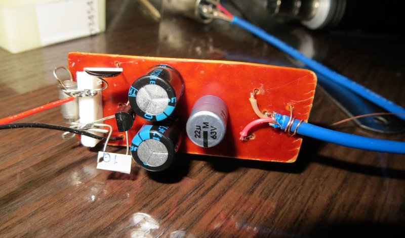

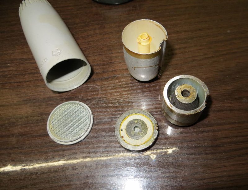

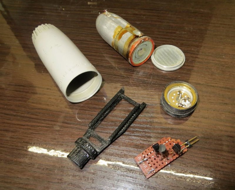

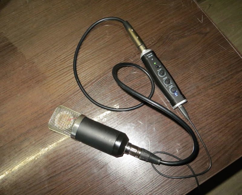

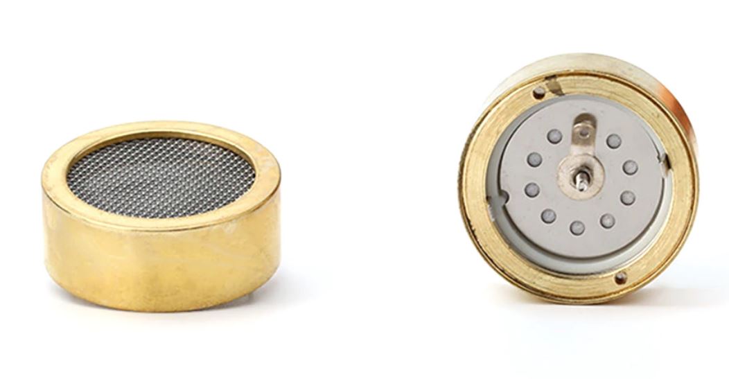

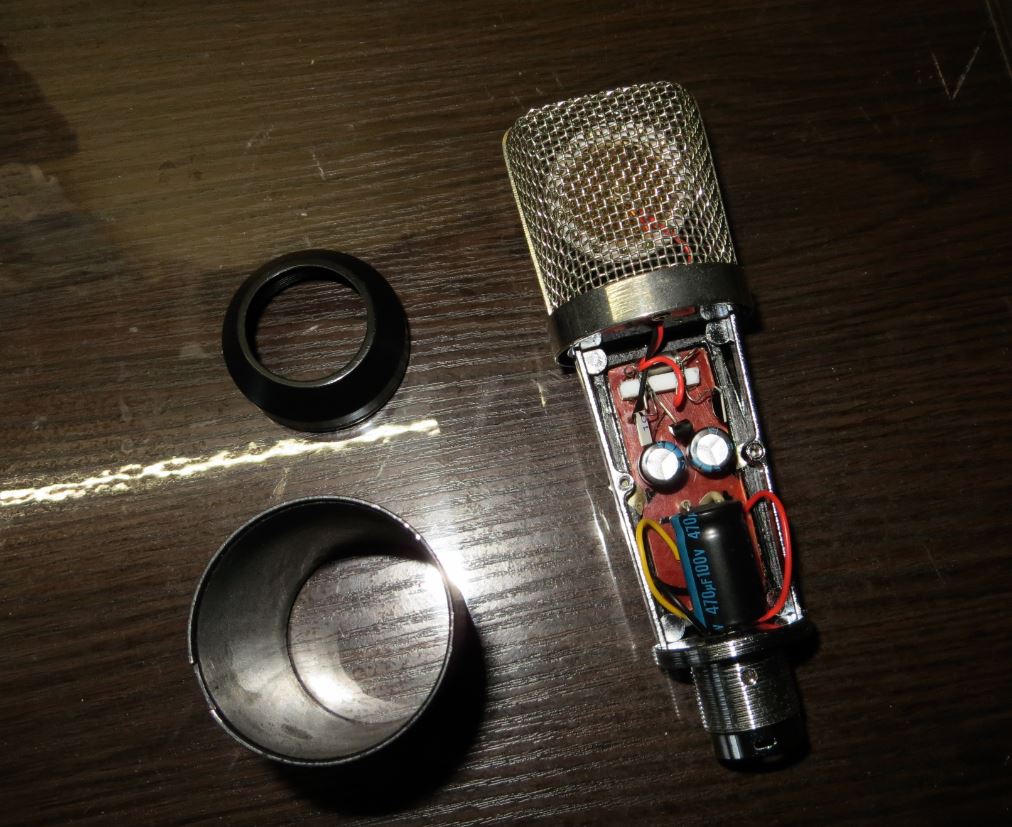

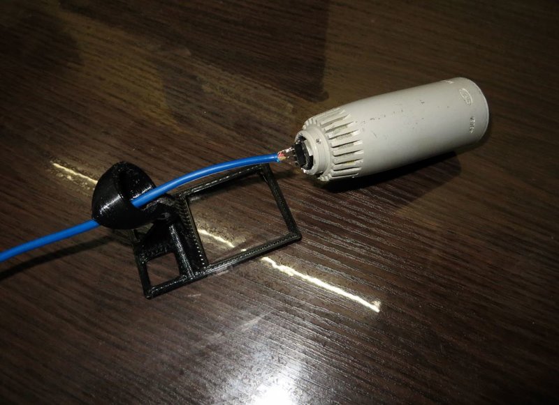

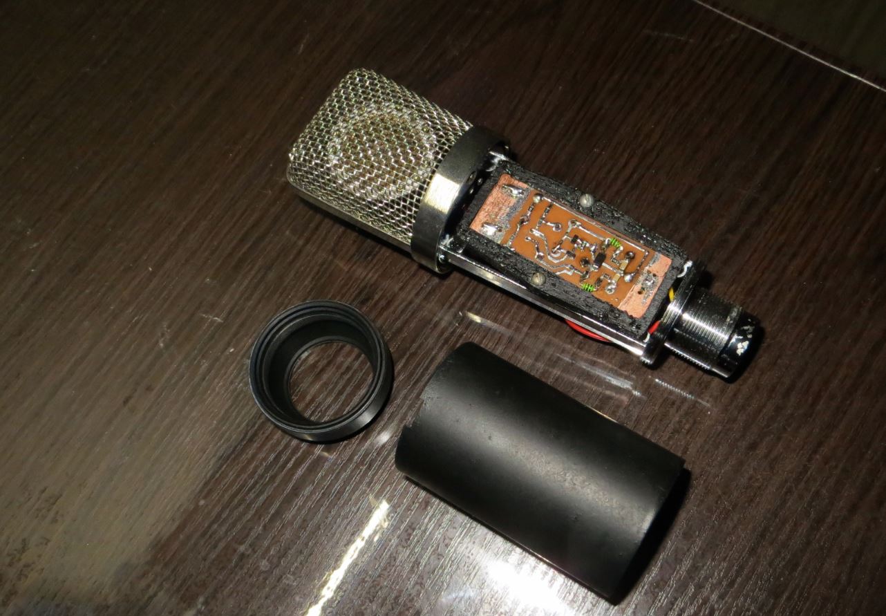

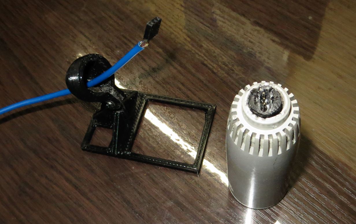

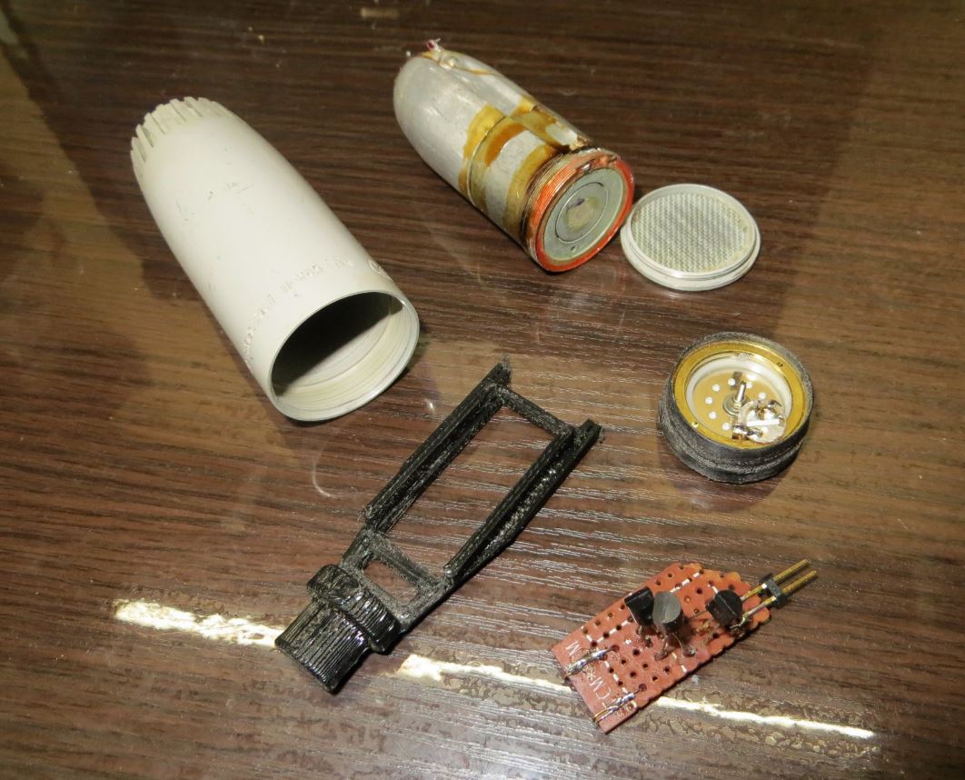

Собрал очередной микрофон.
На капсюле
А подробную стать выложил на яндекс дзен - много букв и схем, а картинки те же.
https://zen.yandex.ru/media/id/5d2fea2a ... 645ffddcdb

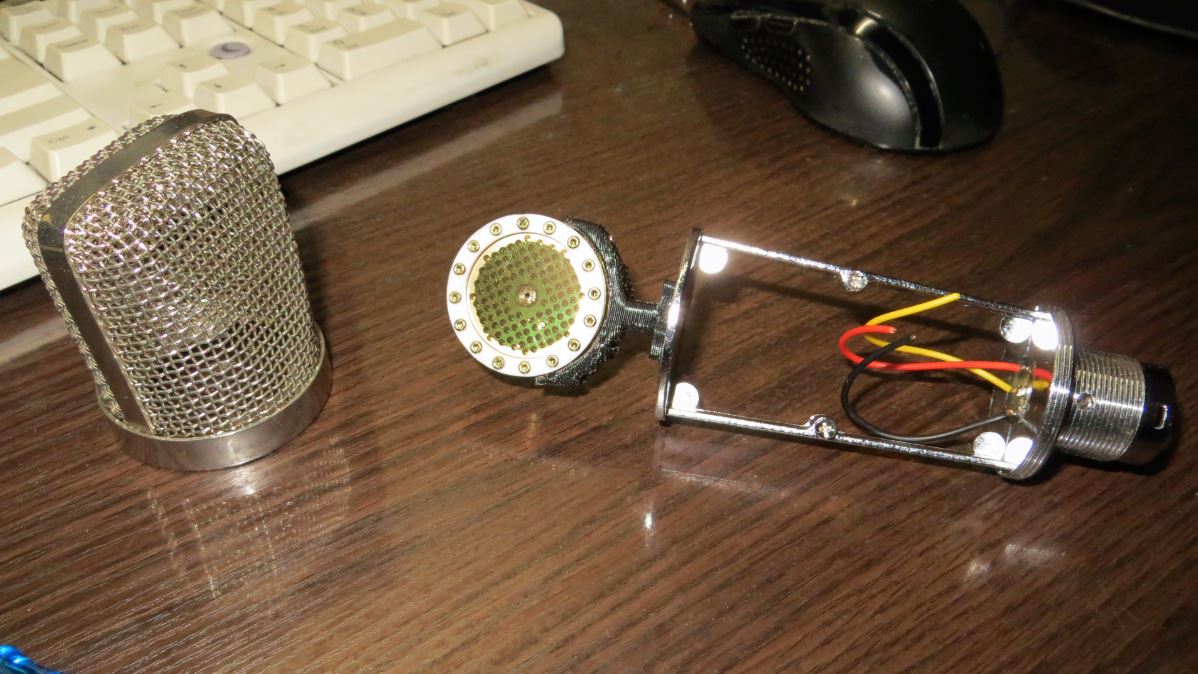

На капсюле

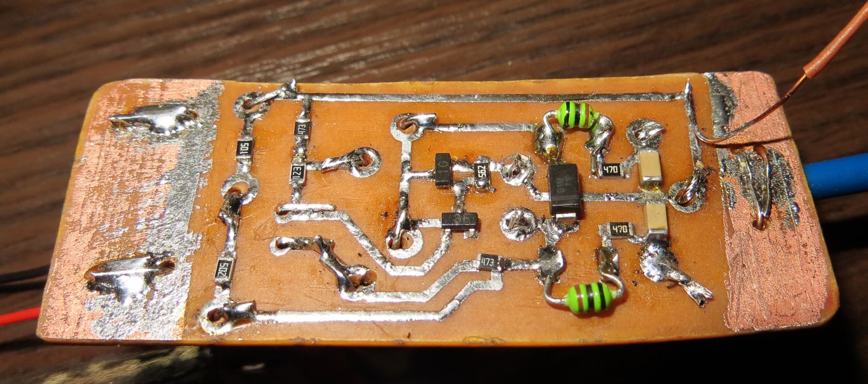

Не мог заставить работать ламповый микрофон около года , хотя и делал по проверенной схеме - он генерил, шипел фонил и не работал... Потом научился собирать и по итогам очень много пересмотрел в приоритетах при работе при постройке очередного усилителя. Работа над микрофонами много дает в плане понимания НЕОЧЕВИДНЫХ вещей. Там просто эти неочевидные вещи вылазят и резко портят всю работу микрофона.
И да создание микрофонов это искусство - до нормального качества даже Октавы мне очень далеко...... Смотрю видео где обсуждают профи микрофоны со студий звукозаписи - слушаю их ролики выложенные в высоком качестве для примеров - и не слышу то , о чём они говорят.... И не слышу того, что надо мне....... Выкладывают исходник - потом с записью делают около 20 операций по коррекции звука - и мы слышим совсем не то, что было на исходнике..........

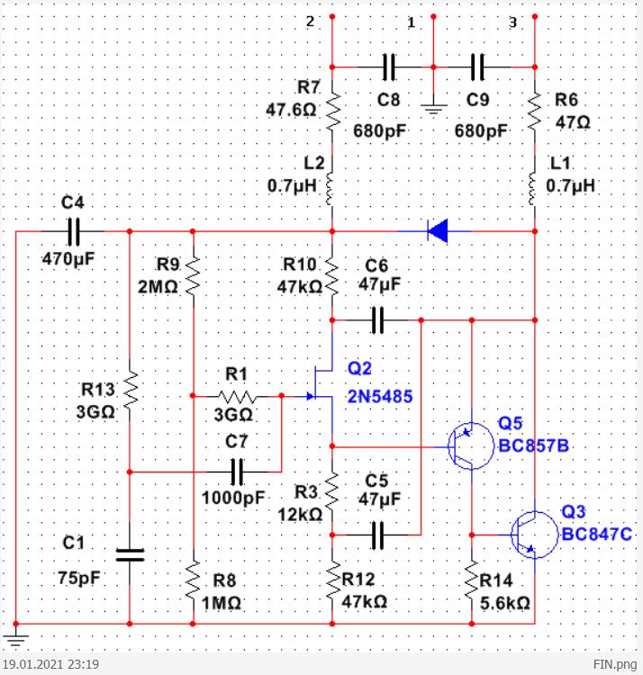

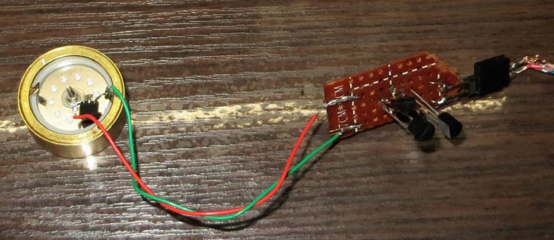

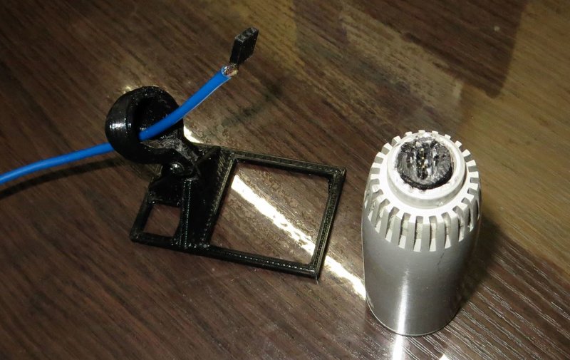

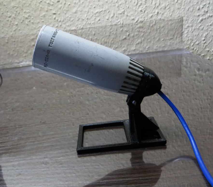

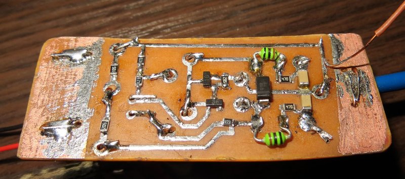

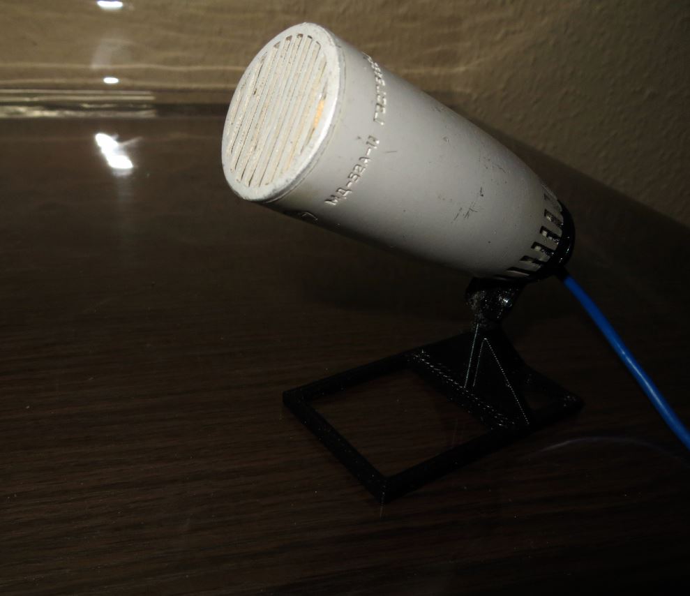

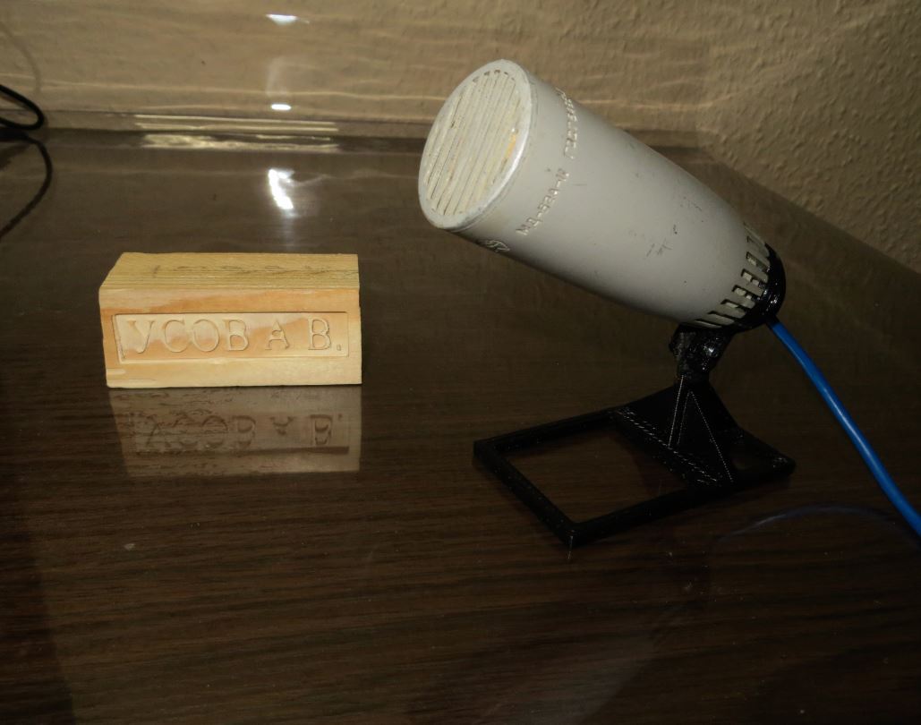

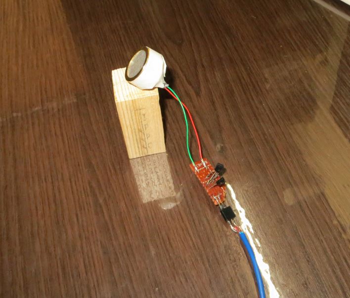

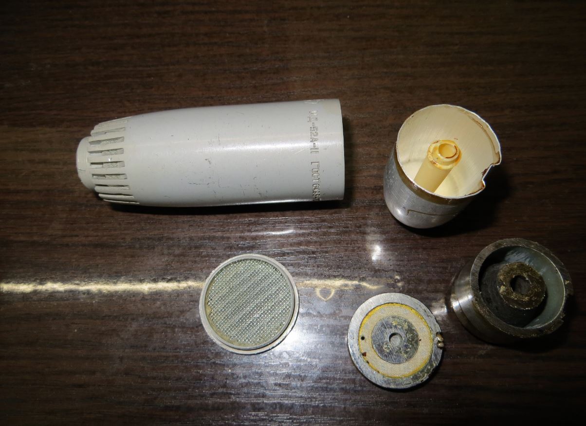

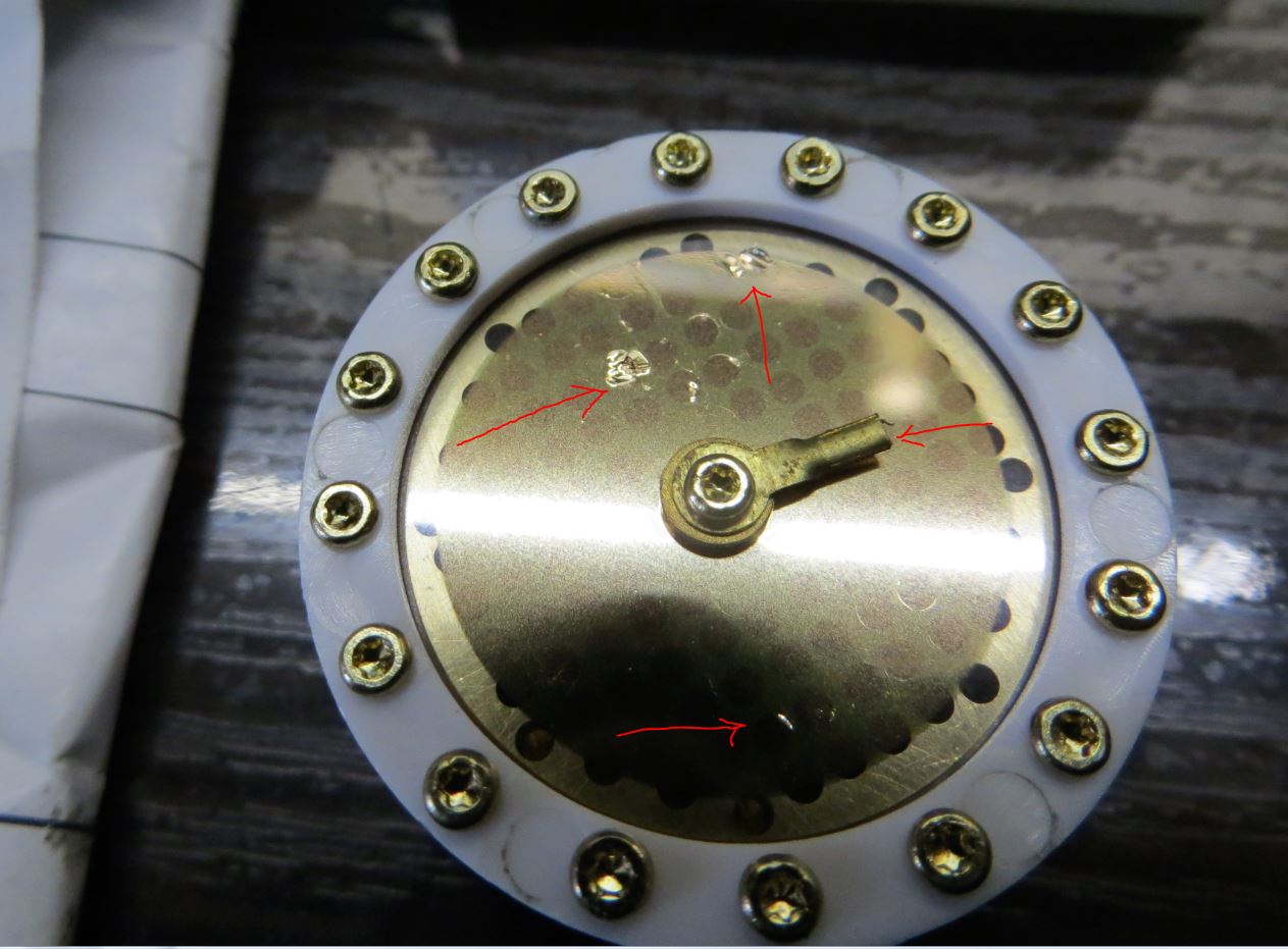

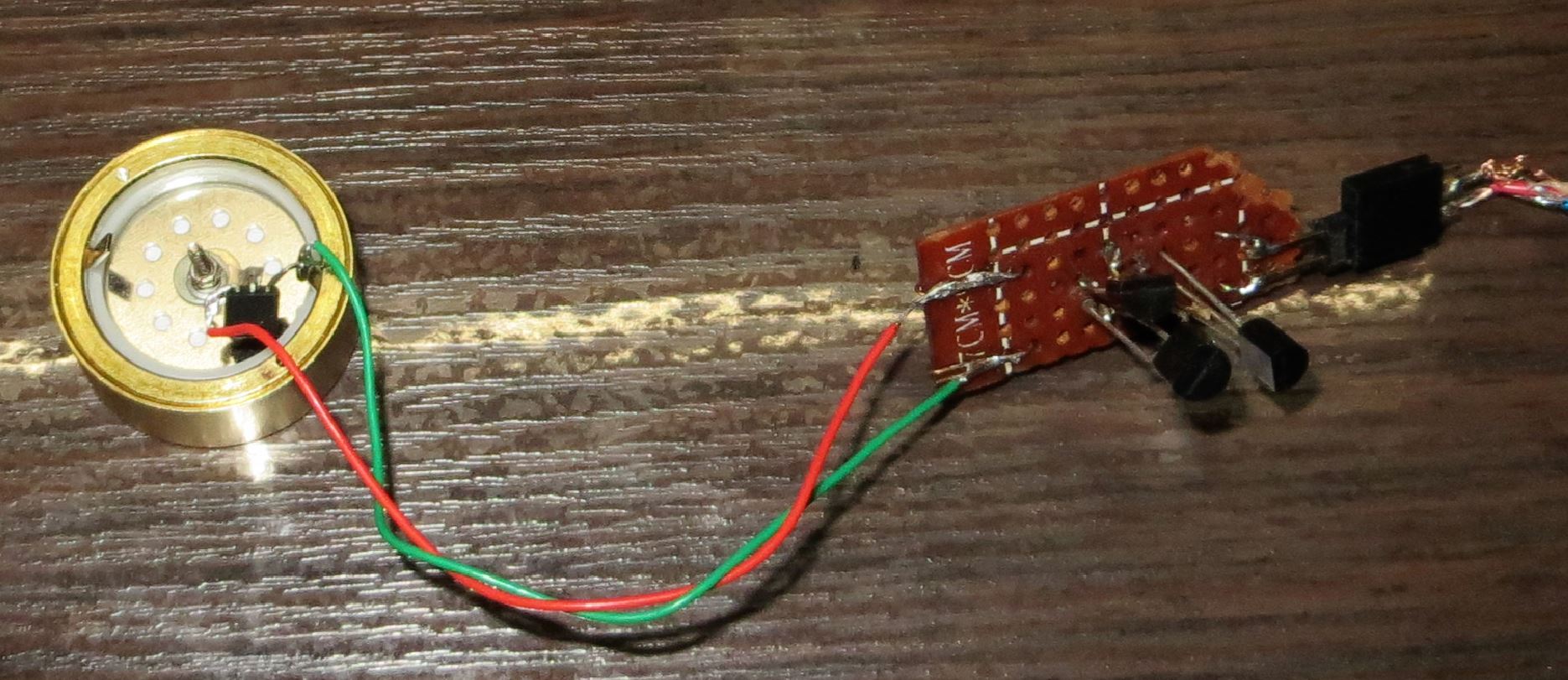

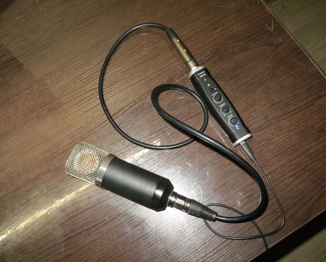

Сделал очередной микрофон

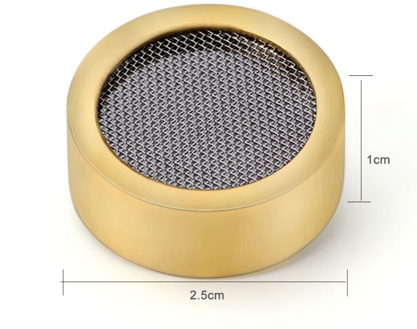

Всё началось с того, что купил а Алиэкспресс капсюль 34 мм.
А он приехал порванный.... по спору деньги вернули.... Но очень неприятно. Потом собрал по схеме FIN. Потом помучился с подбором полевого транзистора, чтобы шумы получились приемлемыми.
Пока дошёл до определённого уровня и отложил в сторону.

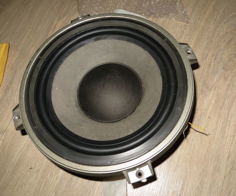

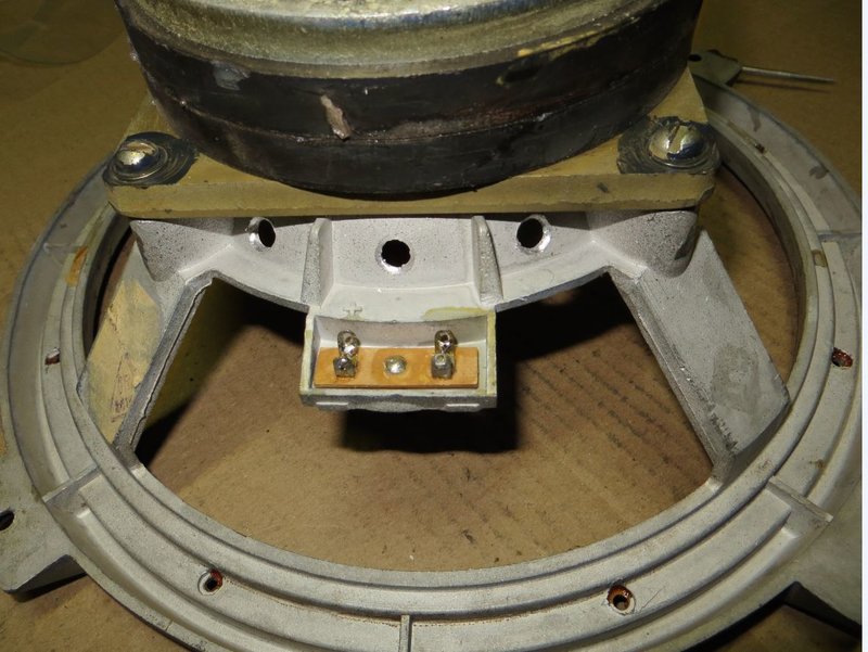

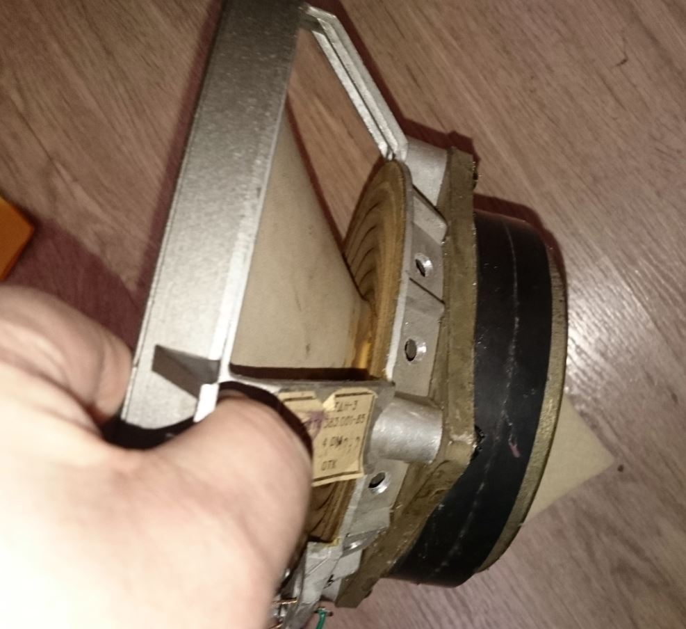

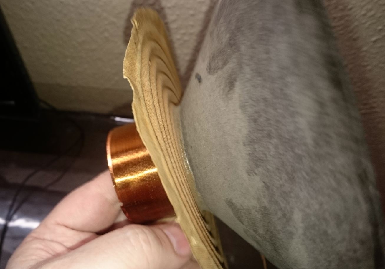

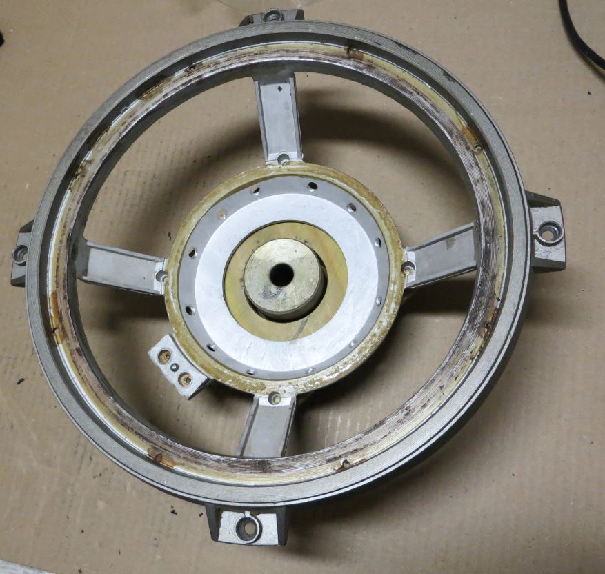

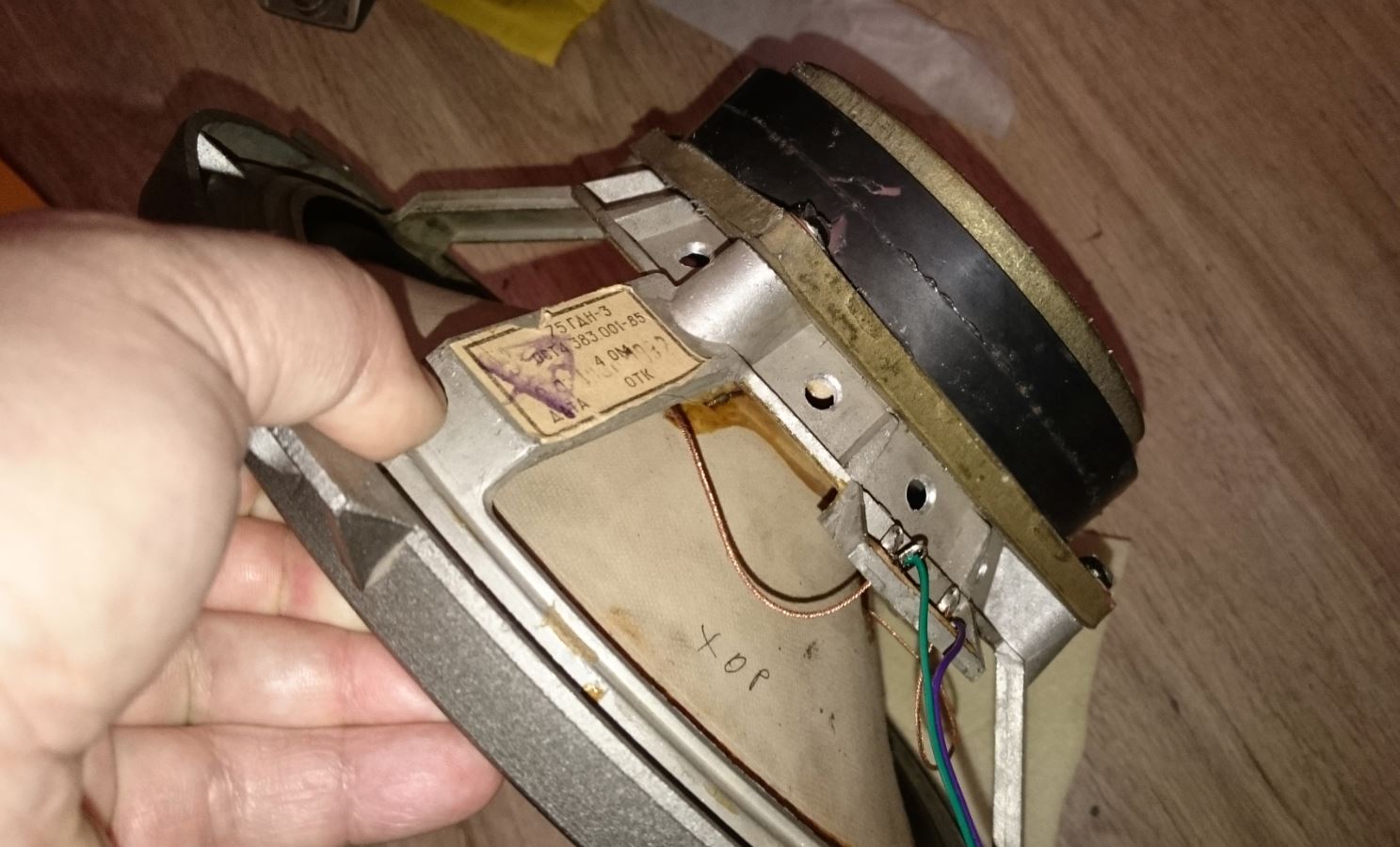

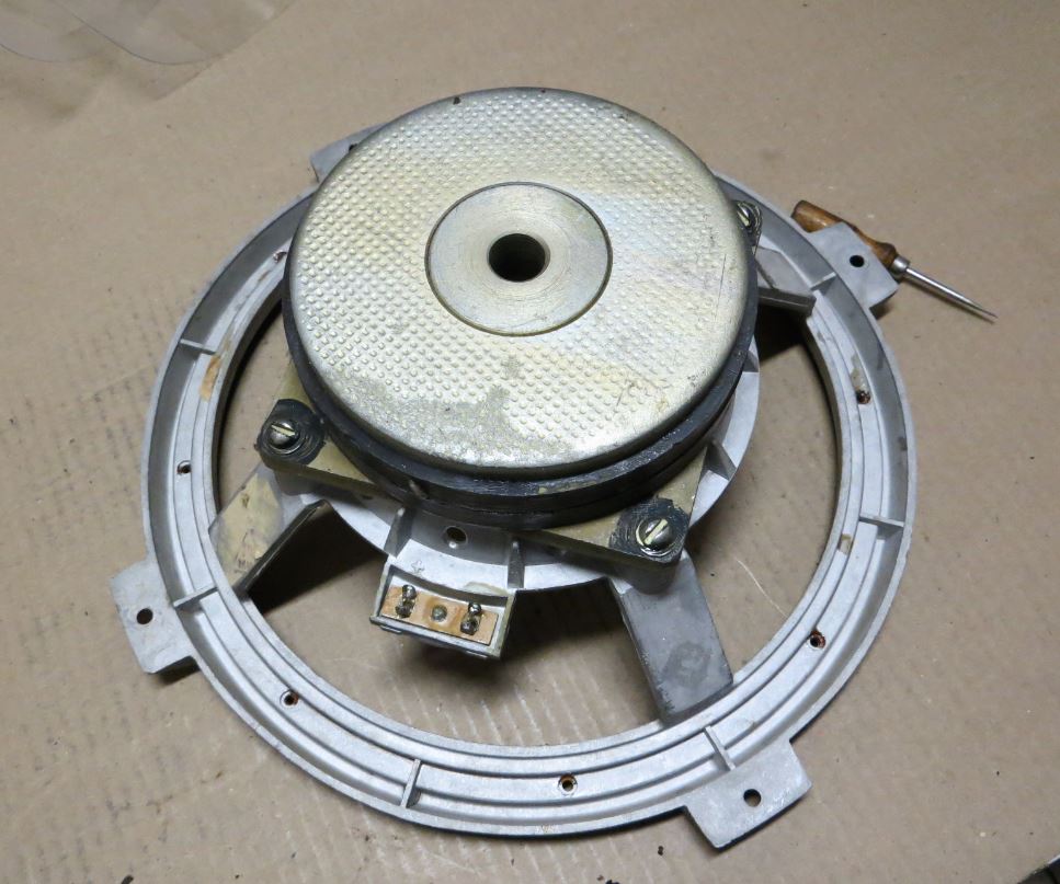

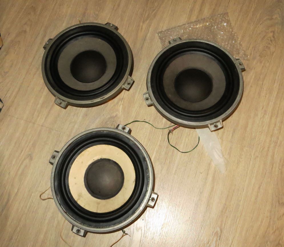

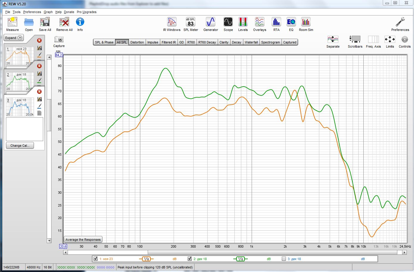

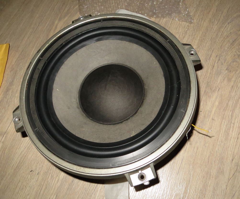

Долгосрочный проект по НЧ динамикам.....
Проект по доработке - апгрейду динамиков 75 ГДН-3 и замене подвесов на них.
Перибираю разное.... Тут попалось видео от русских производителей колонок - и они очень хорошо отзывались о Советских динамиках 75ГДН-3, но там куча нюансов..... и их немного надо допилить до уровня.
Надыбал тут три динамика 75ГДН с рассыпающими подвесами - два серых и один с белым диффузорами.
Сперва снял АЧХ со стокового динамика и послушал....... - звук "ватный".....подвесы в дырах.
Нашёл проект их доработки.....
Сперва разобрал динамики и просверлил отверстия в корзинах..

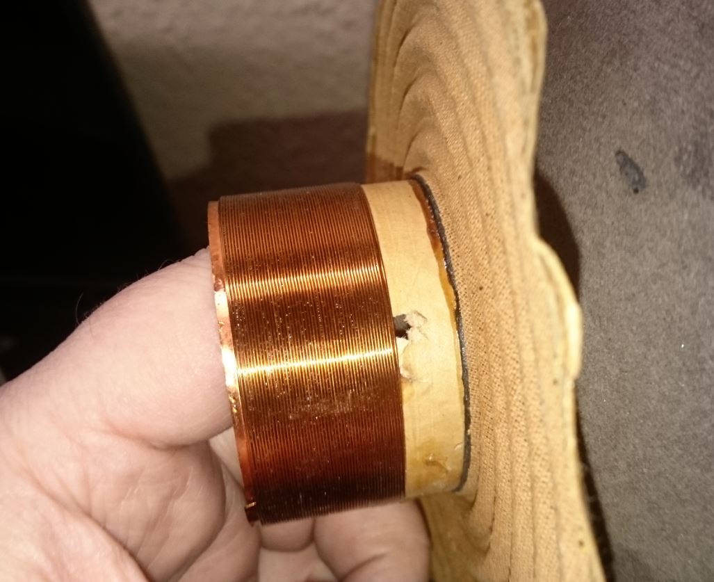

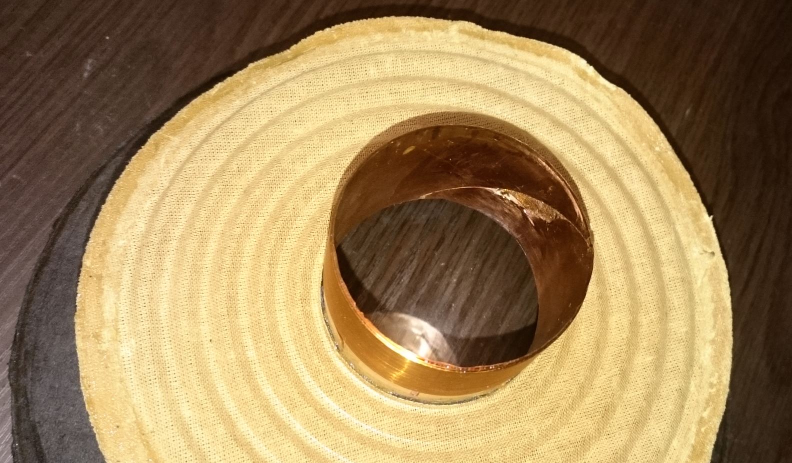

У белого диффузора нужно было менять - подводящие проводки. У одного серого диффузора каркас катушки с дырой - но работает
Поменял проводки

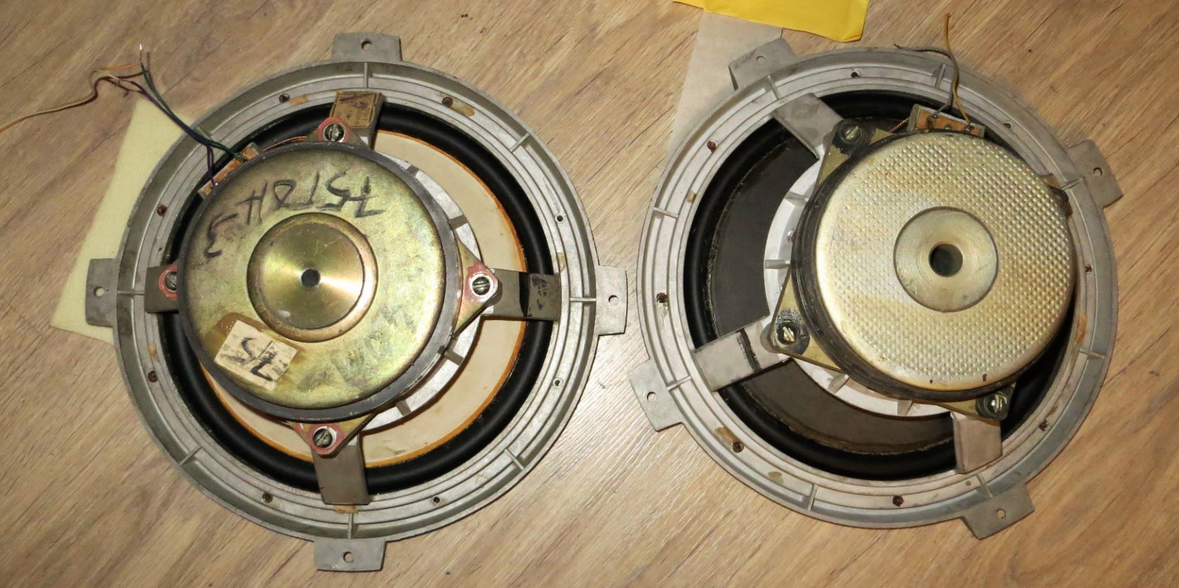

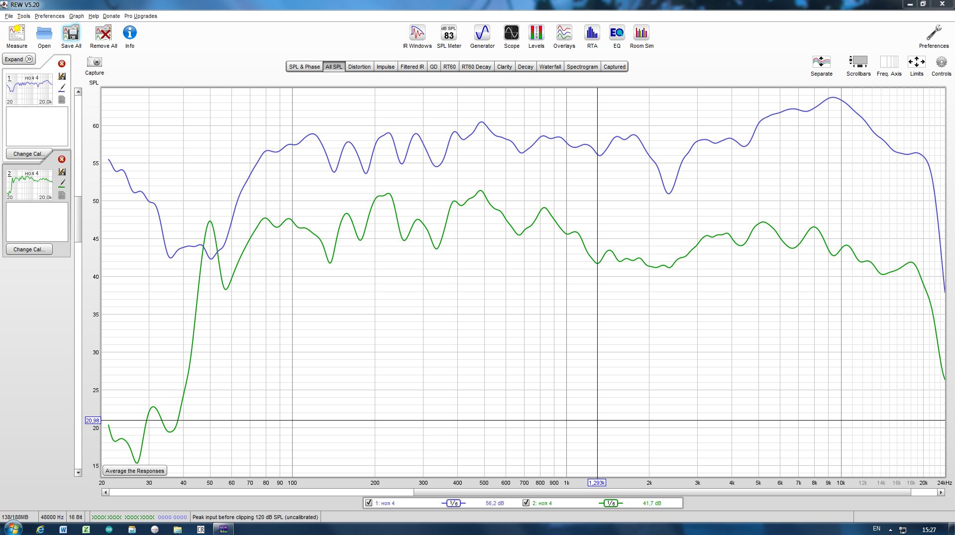

Собрал динамики Динамики серые -одинаковые, а с белым диффузором у него катушка имеет большее сопротивление на 0,3 ома. По корзинам - от динамика с белым диффузором корзина оказалось одинаковой с одним из серых динамиков. Изначально у серых динамиков корзины были разные. Переделал - на две одинаковые корзины поставил серые диффузоры, а на отличающую корзину поставил белый диффузор.

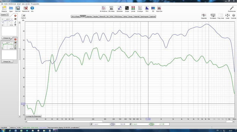

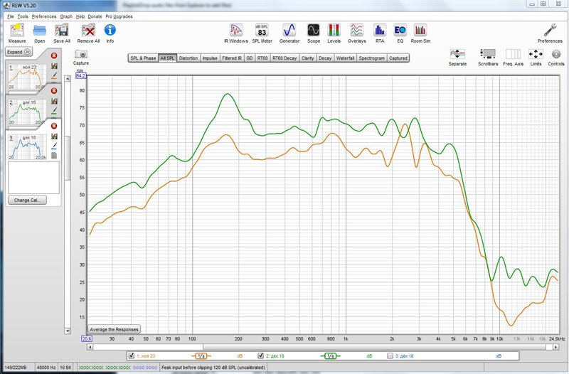

Самое смешное по графикам у всех трех динамиков АЧХ почти одинаковое - и определяется подвесом. Это АЧХ отличается от изначальной АЧХ с поролоновым подвесом.

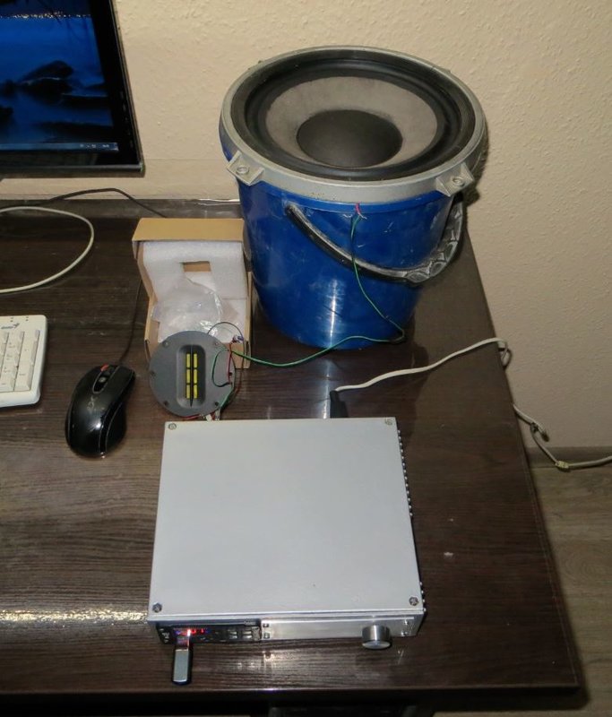

Зелёный график - с новым подвесом, желтый со старым поролоновым подвесом - графики почти линия в линию - я их специально чуть развел. У Резинового подвеса больше горб на 200 Гц, а НЧ получилась хуже. Съем АЧХ в 9 литровом пластиковом ведре.....не оптимальный корпус, ну что есть. По звуку - динамики с серым диффузором одинаковые, а с белым диффузором звук отличается, хотя при наложении графиков отличий почти нет - там больше разница от изменения положения измерительного микрофона. У динамика с белым диффузором сам просверлил отверстие в керне магнитной системы динамика - но диаметром в два раз меньше, чем была фабричная сверловка в двух других корзинах и то умучился сверлить в домашних условиях. Белый диффузор лучше на средних частотах играет, но "мажет" звук..... А на серых очень хороший звук получился, как и озвучивали авторы проекта по переделке этих динамиков....
Корпуса надо делать совсем другие, чем под стандартные 75 ГДН.
Перемерил кучу ВЧ динамиков - изодинамик - встал по уровню и частотам идеально в пару получившемуся 75 ГДН и только с одним конденсатором 4 мкф. Реально можно сделать двух полосную акустику с разделом на 3кГц.... Только корпусом надо подправить АЧХ динамика - фазоинвертором горб на 200 Гц убрать и НЧ за счёт объёма добавить.
"Ведёрный макет" для прослушивания с усилителем "Динамит"

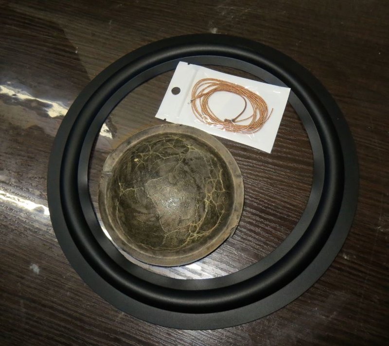

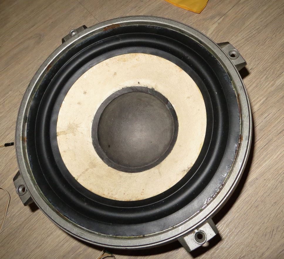

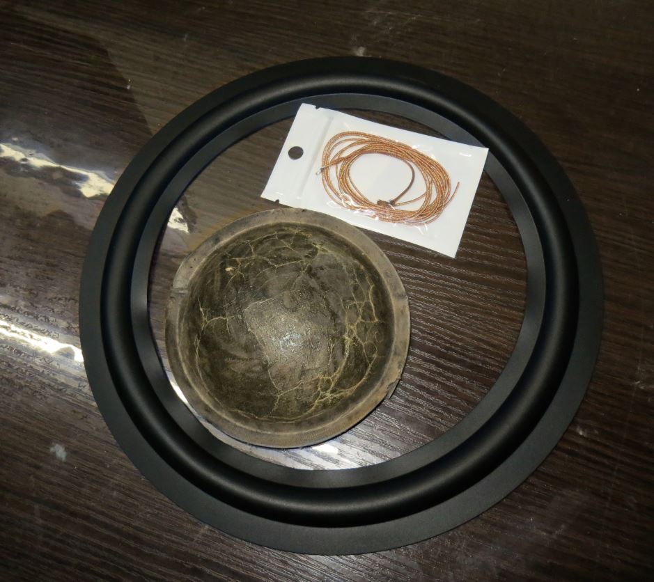

Серые динамики.... получились гораздо с лучшим звуком, чем с белым дифузором. Но динамик с белым диффузором покупался только из-за корзины...У не было пластикового кольца прижима подвеса, да и самого повеса не было, не было колпака, оборваны токопроводящие проводки. Но удалось восстановить. Поставил на на динамики новые китайские резиновые подвесы и купил два новых колпака. А на динамик с белым диффузором поставил старый колпак с одного из динамиков.
Звук стал реально получше чем изначально был.... Ну может у новых динамиков и по другому - 75ГДН до сих пор производятся и их можно купить новые, причем 2021 года производства.
Поменял проводки
