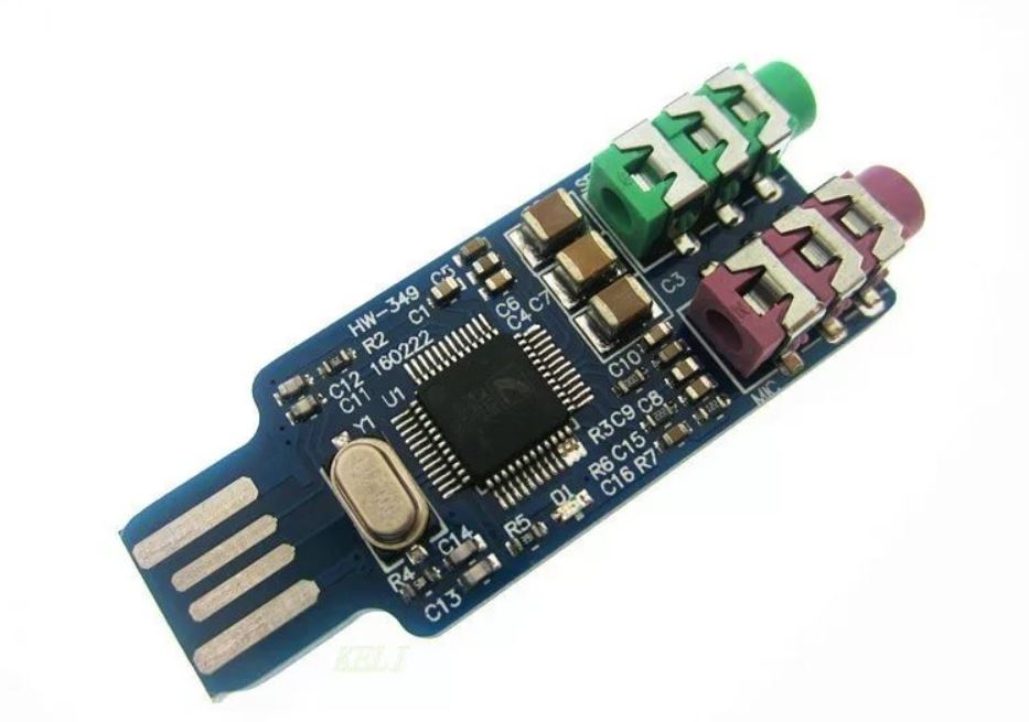

А цап с дополнительным фильтром питания от USB - разыгрался и играет шикарно на новые наушники. Данные наушники - позволяют четко определять разницу источников. Для примера переслушал всю свою кучу свистков - самые лучшие из них на СМ108АН - ЦАП-АЦП (покупал для микрофонов) ....и для микрофонов из десятка перепробованных недорогих АЦП лучше не нашёл ....

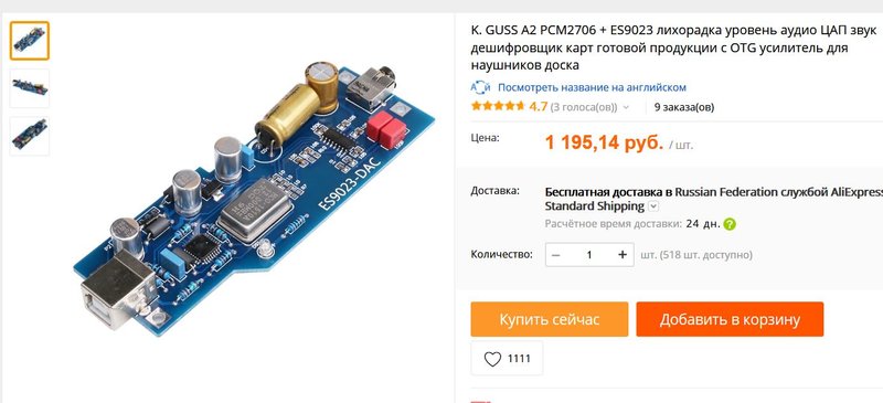

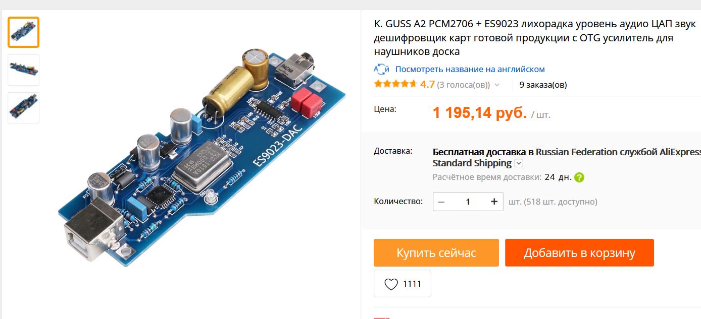

А для наушников на вывод звука - сливают по звуку "PCM2706 + ES9023 аудио ЦАП" - по чистоте и прозрачности и объему басов...... Всё таки тройной фильтр по питанию и стабилизатор питания на 3,3 вольта с разделением питания по цифровой части и аналогу, а также и вывод звука напрямую, а не через разделительный конденсатор - это сильно повышает качество звука..... ну плюс ещё USB - шнур с дополнительным фильтром по питанию сделал.... жаль нет входа АЦП - для микрофона....... но тогда бы это стоило бы ещё дороже и по размерам было бы больше.
У меня тоже есть такой свисточек. Надо будет по-внимательнее его послушать. :)

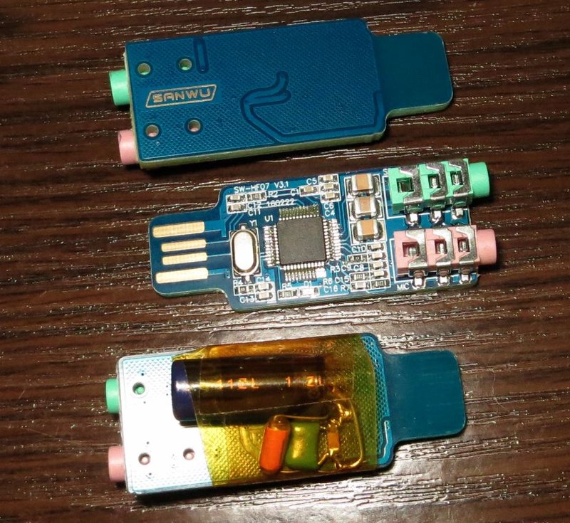

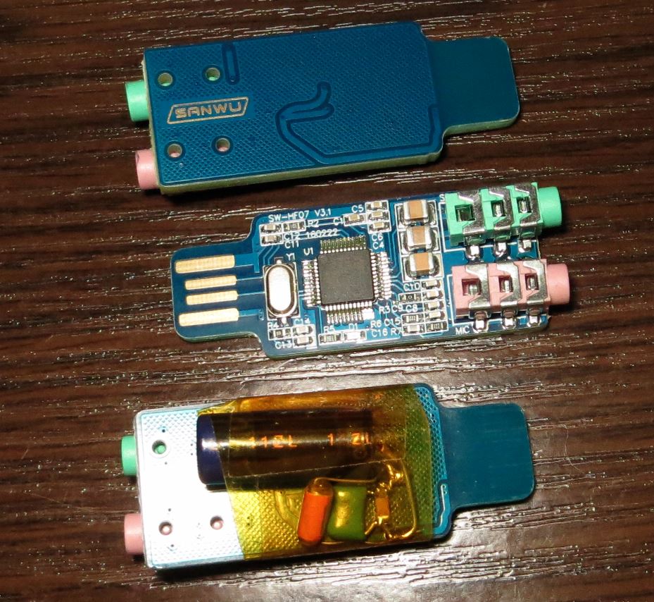

ЗЫ. Твикнул, послушал. :D ВЧ и СЧ, и правда, на удивление хорошие для такой фитюльки.
А НЧ на наушники оно конечно же не тянет. Но для свистка за копейки - всё просто супер! :idea: :shock:

Дабавь ещё полистирольный кондюк на 200-1000пф - ещё больше ясности появится......
Эти карточки на запись с микрофона хороши и для измериловки тоже очень хорошо подходят , можно не бояться сжечь.....

Все "свистки" разные - есть крайне плохие , с внутренним шумом 70 дБ, а есть просто "офигительные" с внутренним шумом 105-110- дБ. А по виду совсем одинаковые......... И когда сгорает "свисток" с низким внутренним шумом очень жалко. СМ108АН - те, которые у меня имеют уровень внутренних шумов 93 до 100 дб. А было несколько дешевых карточек с уровнеи 105-110 дб. Но они пожглись, а пришли новые такие же по виду, с уровнем 70-85 дб... Жуть какая то.
