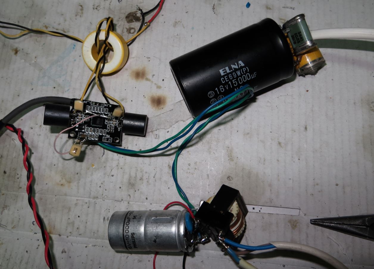

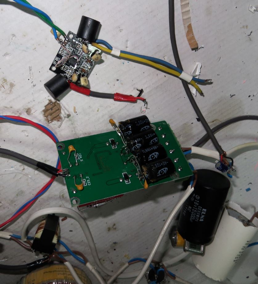

Знакомому (его ребенку) доводил бумбокс такой до ума. Просто припаял нормальные медные провода до динамика. Поставил более менее нормальные электролитические конденсаторы. Добавил конденсатор на питание. Поставил шунт на питание и мини дроссель на питание - маленький трансформатор дроссель от энергосберегающих лампочек. Залил силиконом щель прилегания динамика к корпусу. Диапазон чуток расширился вниз и в целом стало играть чуток приятнее. Знакомому понравилось - самое главное ВЧ грязь убралась и стало играть разборчивее. Проводки внутри -тонкие и непонятно из чего. Все сделано так , чтоб больше полугода-года не работало...... голимый D-класс. Скоро будем аналоговые класс АВ вспоминать с ностальгией, как вспоминали лампу при переходе на транзисторную технику.

Ну так я и припаял дроссельки, побольше некоторых.
Хотя, что ни делай цифровые усилителя - такого дешёвого класса играют крайне похабно........ Но зато якобы экономично. На нормальных динамиках эти усилители слушать нельзя, а вот на китайских дубовых динамиках цифровые усилители играют более менее нормально.
