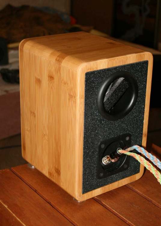

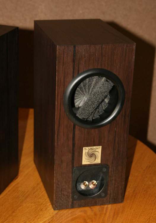

Кстати, вот мысль появилась а никто на принтере Фазоинвертор в исполнении "ТОРНАДО" не печатал?
http://soundex.ru/forum/index.php?/topi ... 5/&page=24
Наверно, можно напечатать и с тонкими стенками для маленьких динамиков. Размер трубы должен быть равен диафрагме динамика и должно быть два три оборота спирали. Вообще-то там расчёты присутствуют, раньше в открытом доступе были, а сейчас их что то нет.

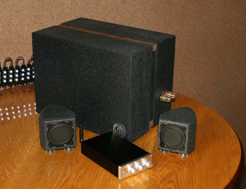

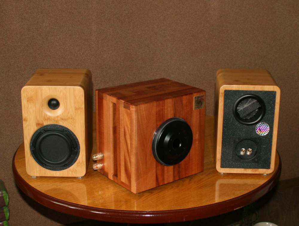

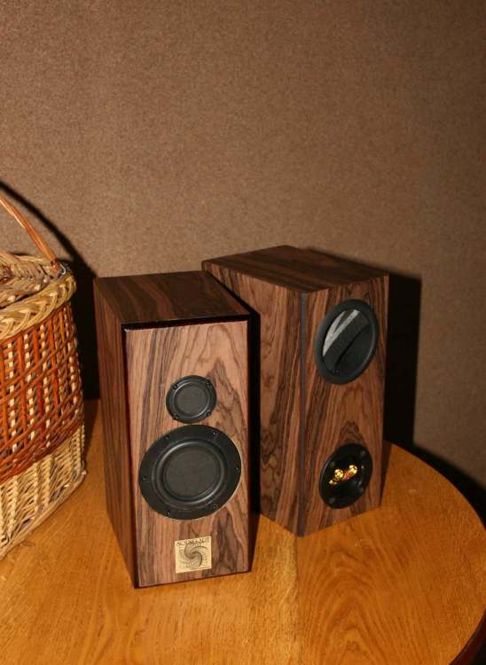

Интересно было бы попробовать Торнадо. Но честно говоря, я не понимаю преимуществ этой конструкции перед обычным фазиком. А если хочется сделать мощный бас в маленьком объёме, то тут пассивные излучатели рулят. Но проверить надо бы. :roll:
Кстати, давно валяются у меня динамики Визатон W100, для них можно попробовать Торнадо напечатать. :roll:

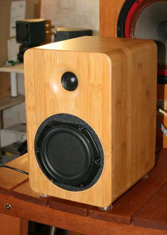

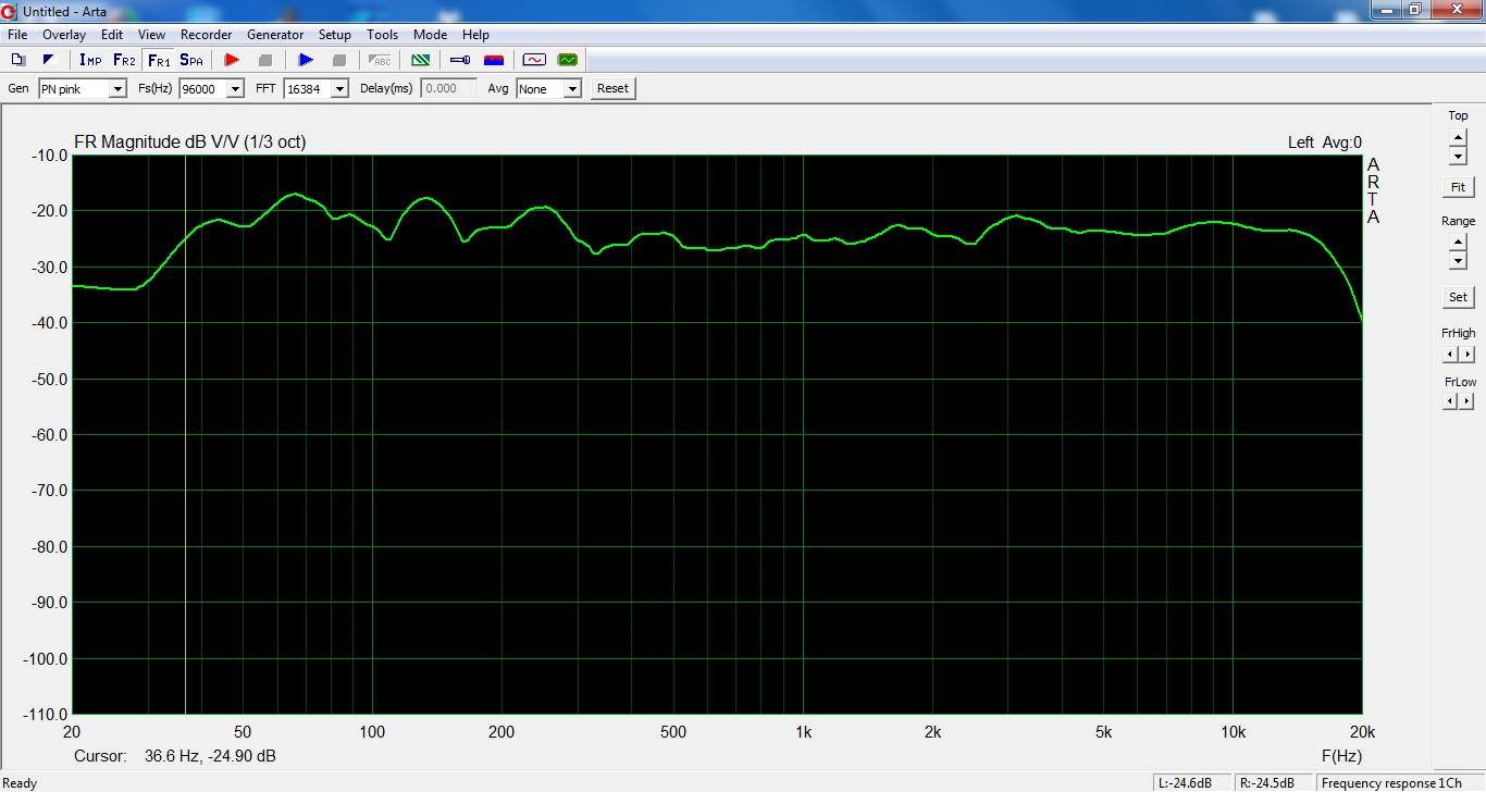

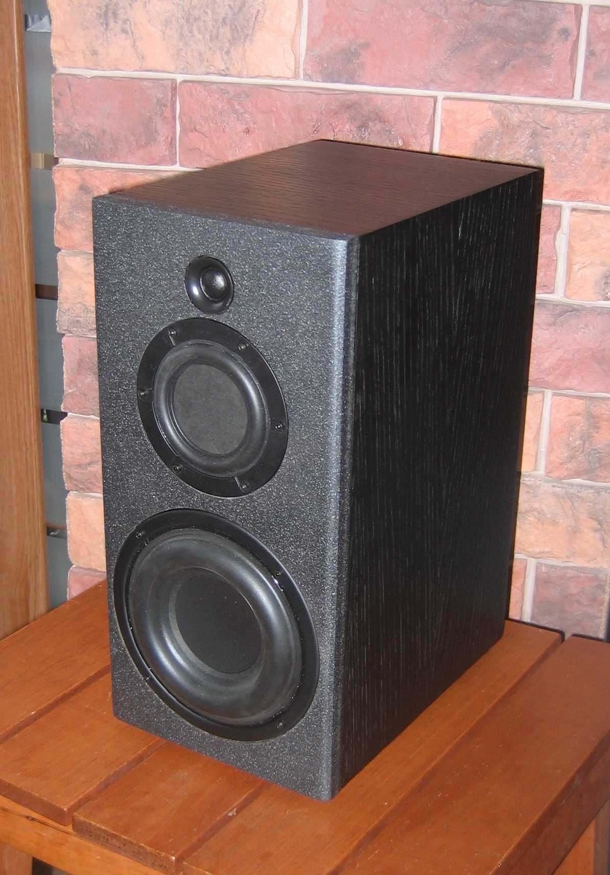

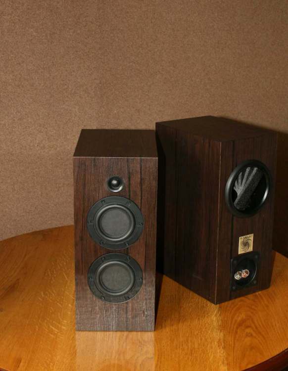

Там тема называется
Cистема мини на китайском бюджете
Человек делает колонки на динамиках:
https://www.parts-express.com/tectonic- ... --297-2156

Там очень много работ у этого человека:

ОК, почитаю. Кстати, знаю я подобные ширики китайские, играют на удивление неплохо (для своих размеров, конечно). Мини-колоночки на них вполне можно сделать, но я бы с пассивным радиатором делал. Есть у меня одна прикольная китайская фигня за 800 рублёв, очень прикольно играет. :D https://ru.aliexpress.com/item/2016-Min ... 0.0.BdZOUY . Опять же для своих размеров прикольно, но долго слушать её не будешь.

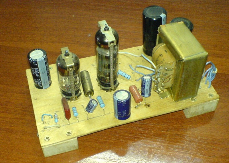

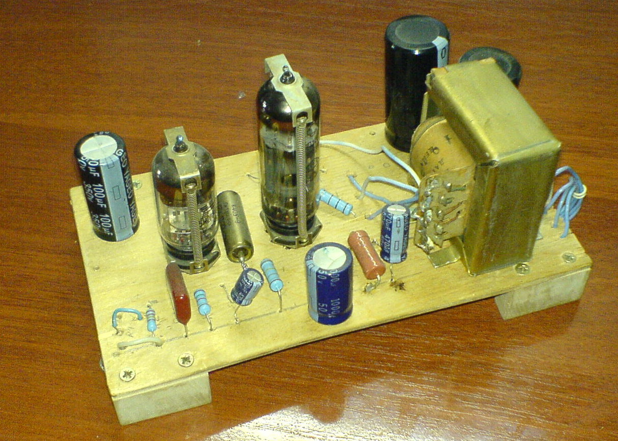

Во - дешево и сердито и даже как-то играло.

Я думаю, скорее именно так: усилитель и колонки ИЗГОТАВЛИВАЛИСЬ с оглядкой на интерьер комнаты. Вот мои черные столбики не очень смотрятся рядом с темно-коричневой мебелью "под ретро". Хотя б с черным теликом перекликаются - и то хорошо ;)
А усилок на дощечках - я такое в школьные годы на радиокружке ваял еще. Правда, на куске гитенакса, в крайнем случае - оргалита ;) Но кайфа я от ламп так и не словил, транзисторы тогда были в моде. Пары кт825-827 подбирал и ступеньку осциллографом "уничтожал". Эх, были времена.
