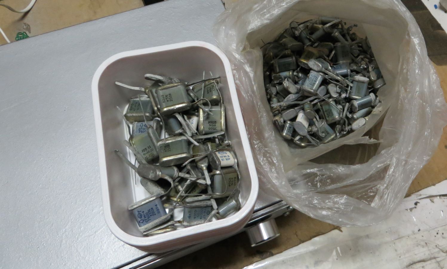

СГМ-4
Кстати, давно хочу прикупить этих кондёров на радиорынке у старьёвщиков, но всё забываю. Позавчера шарахался по рынку больше часа, и опять забыл. Надо будет записку в карман положить против склероза. :D Ну и тоже попробую напаять их на вход.
Re: Звук. Общая тема
Непрочитанное сообщение Lenivo » 27 окт 2021, 07:15
26 окт 2021, 17:49
Дело нужное. Нужно покупать пока ещё их можно купить.
Я закупился и нисколько не жалею - купил по весу.
