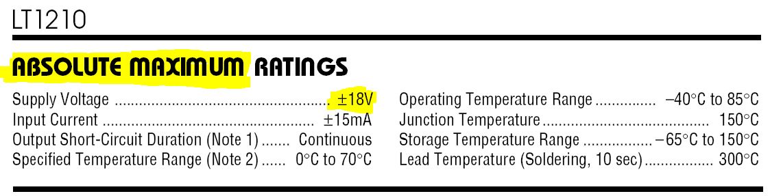

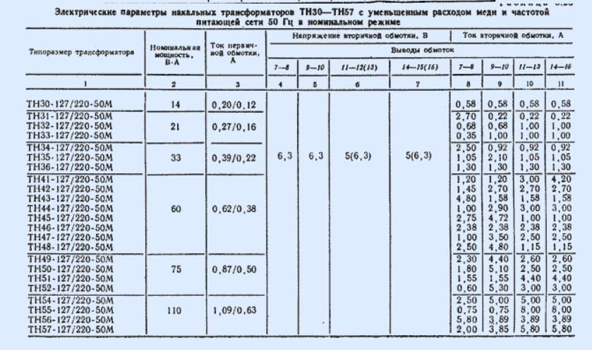

Интересная идея..... Тоже такая идея в мыслях есть.... Так как даже трети мощности не используется в текущем варианте. Но тут такой момент - со стандартами напряжений для конденсаторов. На приведенных схемах для голой LT +-17 вольт, а это всего на один вольт меньше максимума, при рекомендованом питании +-15 вольт. А лучше +- 14 вольт. Тогда можно уйти на конденсаторы 16 вольт, а не 24-25 вольт номинала.... как бы разница очень существенна. Но 17 вольт получилось из трансформатора - два по 12 вольт переменки..... Кстати подойдут стандартные трансформаторы серии ТН - там две обмотки 6,3 вольта и две обмотки 5(6,3) вольта. То есть две обмотки 6,3 вольта с отвод на 5 вольт. То есть можно двух полярное собрать собрать два по 12,6 вольт или два по 11,3 вольта.... А в зависимости от номера ТН - получить необходимую силу тока. И обычно все обмотки очень точные - напряжения получаться одинаковые.... Это нормировалось чтобы обмотки можно было параллелить.
Я тоже обратил внимание, что 17В это предел. И это стрёмно, между прочим. Потому что сетевое напряжение у нас частенько прыгает до 230-240 вольт. И трансформатор при этом кочегарит больше 12В. Так что лучше бы найти трансформатор на 9В https://www.chipdip.ru/product/ttp-40-2x9v . Мощи будет немного меньше, но зато не сгорит.

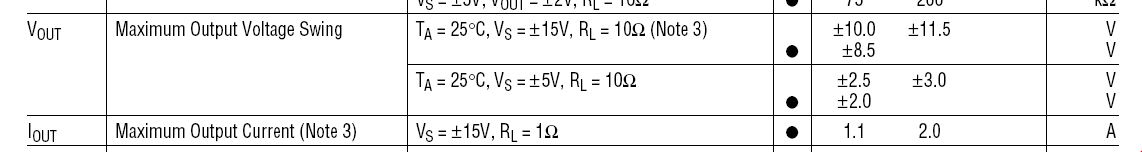

На 8 ваттах на 6,3 ома ток - 1,26 А.
Типовое значение по току на питании +- 15 вольт - нормируется минимум- 1,1 А , и типовое значение 2 А. То есть по току тоже должна вытянуть.

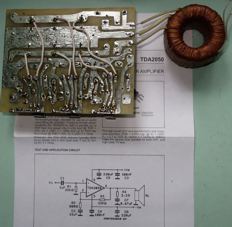

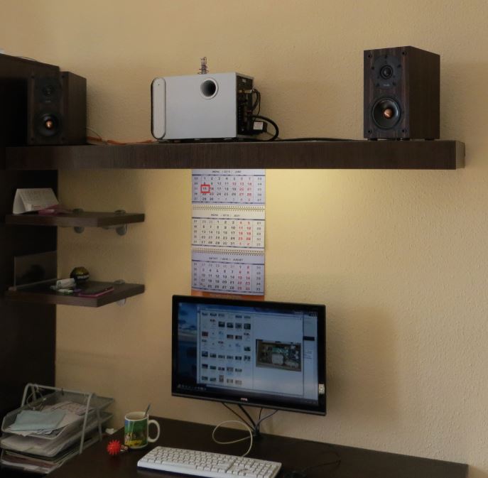

Погонял этот "ДИНАМИТ" на колонках на своей комповой системе....... На колонках ProAc Tablette Reference 8 Signature ..... да он их тянет, но что меня неприятно поразило на более "тугих колонках" чем Телефункен ( он на бумажных ВЧ писчалках) он резко упал в детальности и стал косячить на треках, которые вполне себе уверенно играл Телефункенах, в итоге слил моемум компьютерному усилку на TDA2050 c трансформатором 60 ватт, но собранный на аудиофильских деталях - конденсаторы Мундорф М-литик, МКР Мундорф, танталовые сопротивления ...... Формально усилок собран по схеме с ДАТАШИТА и работает на внешний цап ... в усилке нет не входного разделительного конденсатора , ни регулятора громкости - чисто мощник. Всё регулировки только на компьютере. У меня правда собрано 3 канала - стерео + саб....так собиралось всё в корпусе саба. Саб настроен на горб на 50Гц....добавляет частот. У колонок нижняя 38 Гц, а с сабом 26 Гц. А ниже я не слышу ушами. Так как звук очень чистый - басы очень куцые и острые. А саб немного размазывает и усиливает басы. Мне нравится. Фото такое - последние преределки на новые детали, где то фото не сохранилось, только вид платы со схемой и трансформатор.
2.1 TDA2050 - 2 .JPG (107.71 КБ) 12499 просмотров
TDA 2050 2.1 -5.JPG (52.11 КБ) 12498 просмотров

TDA2050
А TDA2050 чем-то принципиально лучше TDA7294 и LM3886 ? С ними я много экспериментировал и знаю, что ничего хорошего в них нет. И звук у них однозначно хуже, чем у Динамита.
Так это микросхемы разного класса мощности..... Я в принципе, много микросхем для усиления попробовал, и сделал вывод, что "обвязка" часто влияет на качество звука сильнее , чем тип микросхем.... По параметрам она почти такая же как все специализированные микросхемы для звука - сперва у ней 0,05% искажений, а потом после ватт -7-9 искажения растут до 10% на 35 ваттах мощности.....У меня есть товарищ так для него нет лучше микросхемы , чем TDA7294. Конструктор колонок Георгий Крылов тоже хвалил эту микросхему, а мне она не зашла, как и LM1875 - у ней искажений 0,015%, меньше чем у TDA2050 - но не зашла и всё. LM3886 - тоже не зашла...... Вообще у меня не сложилось с микросхемами LM - как то вообще с ними звук не получался....
Я уже начал было прикидывать как заменить TDA2050 на LT1210 но вот погонял на прямом сравнении , явно динамит не вытягиевает против моего отлаженного усилка на TDA2050 ..... В прочем это и понятно, у них стоимость по комплектующим раз в пять отличается, не в пользу Динамита. К тому же я усилок на TDA2050 три года дошлифовывал.... то одно заменю, то другое.
Сперва вообще там стояли TDA2030 но гораздо хуже себя показали во всех отношениях по сравнению с TDA2050.... по искажениям в 10 раз хуже, по щуму, по мощности, по питанию..... Хотя и их было достаточно, только явно хуже играли чем 2050.

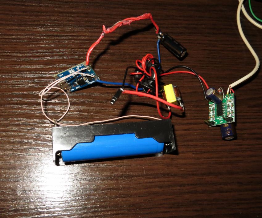

Самое прикольное что PAM8403 вот в такой обвязке от аккумулятора довольно качественно играет. Самое главное сжечь не боязно - я уже штуки три пожёг - от превышения питания выгорают сразу, больше 5 вольт практически не держат. Ну или каналы у них выжигает по одному. Сперва пытался там что то в сигнальной линии припаивать, а потом понял - что в стоке неплохо играет, ей только на питание хороших кондёров напаять и всё. Но осцилографе на выходной сигнал лучше не смотреть - вместо синусоиды - волны с зубьями, как у циркулярной пилы. Но на динамиках среднего качества - это все как бы уходит.... динамики всё сглаживают за счет своих механических свойств.
